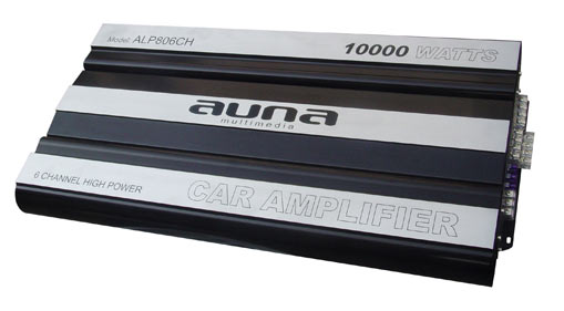

hab gerade ein bisschen bei ebay gestöbert..
und hab da verstärker gefunden.. mit 10.000 watt Leistung für nur 129,90 Euro..
Hier der link dazu!
is da irgendwas faul? kann doch nicht sein :D
für einen 10.000 watt verstärker kann man auch 5.000 Euro hinlegen :D
weiß einer was?

meiner meinung nach müll :td:

ganz einfach weil son dreck nix taugt vor allem weil das ne einzige lüge ist weil der die 10000 ganz sicher nicht aushält

Kann jemand mal den Hersteller oder nen Bild posten?
Hab doch auf Arbeit kein Ebay.
Aber nen brauchbarer 10kW Amp kostet schon sein Geld und
ist dementsprechend gross und Dimensioniert.
Glaube man kann die Herrsteller an einer hand abzählen die sowas produzieren.
Zudem frag ich mich wozu man 10kW benötigt,
damit werden Weltrekorde gefahren, nur allein der Verstärker bringt einem da nix.
Man würde grob geschätzt 4 Batterien und richtig dickes Kabel benötigen.
Die subwoofer die solche Leistungen umwandeln können,
kann man auch an 2 Händen abzählen.
Der CactusSounds von mir ist mit 6kW fahrbar und in nem richtigem Gehäuse schaft man wahrscheinlich dann auch die 150dB.

Jersey01 hat am 22.05.2009, 08:19:Kann jemand mal den Hersteller oder nen Bild posten?
Mit ihrer frischen Endstufen-Kollektion besiegeln die Jungs von AUNA ihren düsteren Pakt mit dem Bass.
Die technischen Daten sprechen eine überdeutliche Sprache: mit 10000W maximaler Leistung, mächtigen
Hoch- und Tiefpassfiltern und Super Bass Boost überrumpeln Sie gegnerische Endstufen in Sekundenbruchteilen.
Hut ab, dass AUNA bei aller Leistungs-Verliebtheit auch in Sachen Anwenderfreundlichkeit und Design auf
der Höhe der Zeit bleibt.
Ein echter Straßen-Feger zu einem mehr als fairen Preis.
Top-Features :
max. Leistung: 6 x 1665 Watt
XXL-Design mit stylishem Alu-Kühlkörper in zeitlosem schwarz-silber
zuschaltbarer Super Bass Boost (50 Hz) 0/ +6 /+12 dB
regelbare Hoch- & Tiefpassfilter und Gain-Regelung für jeden Kanal
Eigenschaften :
6 x 160W RMS an 4 Ohm, 6 x 320 W RMS an 2 Ohm. 3 x 640 W RMS
MOSFET-Technologie
6 x Cinch-Eingänge
separate Crossover mit jedem Kanal
Ein/Aus über das Autoradio
Super Bass Switch
Hochpass: 50 Hz bis 500 Hz
Tiefpass: 50 Hz bis 250 Hz
Frequenzgang 10Hz-30kHz
Impedanz: 2 bis 8 Ohm
Signal-Rauschabstand: >90dB
Klirrfaktor : <0,06%
Eingangsempfindlichkeit: 0,12V - 1,0V/10K
Eingangsempfindlichkeit für Front + Rear getrennt regelbar
3 Sicherungen zum Schutz vor Überspannung & Überhitzung
Ein/Aus-Schaltung über das Autoradio
Stromversorgung: DC 14,4 V
Lieferumfang :
Markengerät von AUNA
Montagematerial
Bedienungsanleitung
Abmessungen :
Design und monströse Leistung auf 64 x 33 x 7 cm Raum
Gewicht: 8,35kg
12.11.2006
34 Themen, 366 Beiträge
7/40 22.05.2009, 09:31
Keine weiteren Fragen, wer sich sowas kauft ist selber Schuld!!!
drauf stehen 10000W
dann werden 6 x 1665 Watt in den Raum geworfen und
wenn man weiter liest sind es 6 x 160W RMS an 4 Ohm, 6 x 320 W RMS an 2 Ohm. 3 x 640 W RMS
Wobei ich davon ausgehe das er vielleicht nen virtel davon zu leisten wag.
Zudem hab ich noch nie was von der Firma gehört!
11.12.2006
62 Themen, 1991 Beiträge
20x erhalten, 6x gegeben

ok danke für die antworten.. dann müsste man sich bei ebay nurnoch die passenden 10.000 watt subwoofer für 80 euro kaufen.. und schon kann man DB drag mitmachen lol :D

einer bei Coltmania hat sich mal nen aktiven Sub von Auna gekauft (mit 2000 Watt LOL-Wert).
Der lief zwar, spuckte aber nur äußerst bescheidene Klänge aus und das nicht mal für lange zeit, weil der eingebaute Verstärker bald kaputt war. Rausgschmissenes Geld.

die folgende Rechnung stimmt nicht ganz, da es nur für Gleichspannung gilt, aber als grober Anhaltspunkt für den Wahnsinn was die verzapfen wirds wohl reichen:
Man bedenke, wir haben im Auto 12V!
Leistung = Spannung x Strom
P = U x I
I = P / U
I = 10 000 W/ 12V
wir hätten einen maximalen Strom von ca 833 A!

mit laufendem motor kannst mit 14,4V rechnen...
sind dann 645A
und das ganze ist wahrscheinlich mit 6 15A sicherungen abgesichert...
also 90A abgesichert...maximal
also könntest damit maximal 1300W leistung raushauen bevor die sicherungen fliegen.
oder ist das mit den sicherungen irgendwie anders geregelt?

Die Endstufe hat doch nur eine Spannungsversorgung!? Und egal wie viele Komponenten an der dranhängen, der gesamte Strom muss über die Zuleitung erst mal rein.
Wie groß ist die Größte KFZ-Sicherung!? Ich weiß es nicht, 100 A oder 120 A ?
Und finde erst mal noch die passenden Leitungen dafür...

is die größte sicherung nich die des generators mit 120A?
bin mir grad net sicher..
