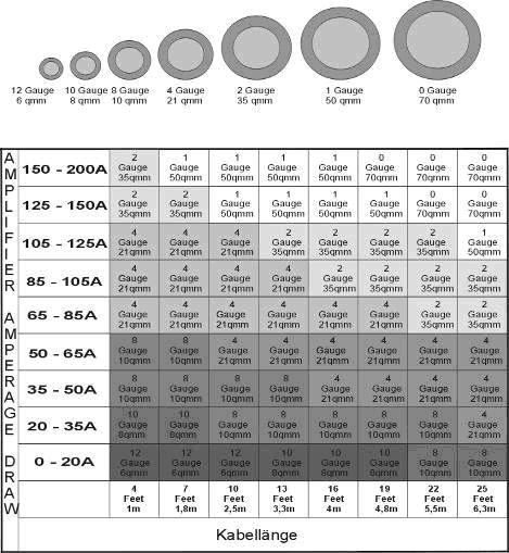

Also ich würde das ganze so machen:
TMT und HT vorn an die vierkanal, ob nun aktiv oder passiv ist dem Verstärker vollkommen egal. Er wird so oder so warm.
Das Rearfill kommt ans Radio, wenn noch 2 Kanäle am Amp frei sind, dann kannste das dort ran hängen oder auch an die beiden freien Kanäle (FS passiv) den Subwoofer, solange der Verstärker genügend Reserven hat.
Den Querschnitt kannste dann aus den gängigen Tabellen nehmen, indem du die Sicherungen der Verstärker addierst und somit den Gesamtstrom errechnest.
Solange du alles wie vorgeschrieben absichserst und unter den Werten in den Tabellen bleibst, bei am besten mit grösseren Querschnitten, brennt Dir die Bude nicht ab.
Der Verstärker sollte um die 70A ziehen im Extremfall, also 35mm² nur für den Hifonics laut db-Cup Regelwerk.
Das heisst du darfst das Kabel maximal mit 80A hinter der Batterie absichern, wert dadrüber wären zu hoch und können zur Erwärmung des Kabels führen (die Isolierung schmilzt!).
Hier der passende Auszug

Haste auch mal in die Tabelle geschaut wie hoch du das ganze absichern darfst?
Nen 25er mit ner 150er Sicherung ist echt krank, ist als wenn du garkeine Sicherung davor hättest, die Sicherung schützt das Kabel und nicht die Geräte.
Stellen wir uns den schlimmsten Fall vor, durch zug kräftie die ja dauerhaft wärend der Fahrt auftretten, scheuert dein Kabel durch, die Sicherung muss nicht auslösen, weil der dann fließende Strom für sie ganz normal ist. folge dein Karren kann abfackeln.
Jetzt gehste ganz clever zur Versicherung und sagst du hattest das ja mit 150A abgesichert so wies sein soll, die schauen einmal in die Tabellen und sagen, dann viel Spass der Schutz ist erloschen!
