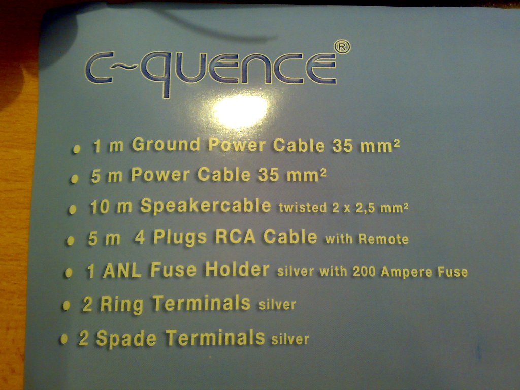

Inhalt:
¨ 5m Stromkabel 35mm² in transparent / blau
¨ 1m Stromkabel 35mm² in transparent / silber
¨ 10m Lautsprecherkabel gedreht 2 x 2,5mm² transparent / blau
¨ 1 x ANL Sicherungshalter
¨ 1 x 200A ANL-Sicherung
¨ 5m 4-Kanal Cinchkabel transparent / blau
¨ 2 Ringgabeln
¨ 2 Ringösen
original verpackte Neuware
mit ordentlicher Rechnung und 24 Monaten Garantie!!
Ok, das Kabel-Set kam heute an und was sehe ich da?
Kabel sind alle silberfarbend mehr Alu als Kupfer, Querschnitt statt 35mm² nur 26mm² und das Chinchkabel, na ja, lässt auch zu Wünschen übrig.
Nie wieder Billigkabel von EBay
Kabel hab ich auch gleich wieder zurückgeschickt, will mein €€€ wieder. Für mich grenzt es an Betrug!
Aber Bilder sagen hier mehr als Worte!
Powerkabel
Powerkabel Durchmesser "sollte 12mm" ohne Mantel haben bei 35mm²
ChinchKabel

weiter Bilder.............
Lautsprecherkabel 2.5mm²
Sicherung 200A zu hoch für 35mm² sollte max. 150A sein!
Verpackung
