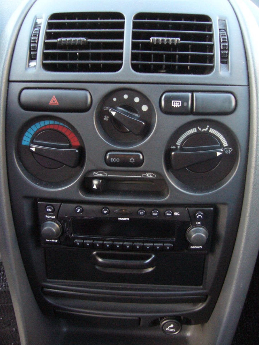

Ey Leute, ich kann nen Computer mit verbundenen Augen, einer Hand und 2 Promille komplett in seine Einzelteile zerlegen, wieder zusammenbauen und dabei eine 20%ige Performancesteigerung erreichen
aber
was ich ums verrecken nicht hinbekomme ist: mein Autoradio auszubauen... :-/
Ohne Scherz, ich krieg das derzeit in meinem Cari eingebaute Autoradio nicht raus, bzw. ich weiß nicht ma wie das überhaupt gehen soll.
Es ist zum :kotz:
Ich hab 2 Schrauben unter dem Zigarettenanzünder gefunden, Fehlanzeige. Und das Autoradio hat 2 dünne Schlitze unten links und rechts, aber ich hab nichts was so tünn ist um nachzusehen was das sein soll.
Sieht ihr vielleicht, wie man das Ding rauskriegen könnte.
Das Radioteil ist übrigends abnehmbar aber dahinter sind auch 0 Schrauben oder Clips.

da musst du dir die passenden haken zum ausbauen kaufen..
so da drin rumstochern ist nicht das wahre.. hatte fast das gleiche gerät..

es gibt für jedes radio passende haken... wenns nich die gleichen sind machts au net viel, dauert hat länger und is nerviger, aber es geht..
mit diesen zwei haken gehst du gleichzeitig mit einem rechts und dem anderen links neben dem radio in die dafür vorgesehenen schlitze... damit öffnest du die sicherungsklammern vom radio... wenn du die stelle gefunden hast, sollte es leicht klacken und das radio kommt minimal nach vorne... wenn das so is, musst du es nur nach vorne rausziehen, aber pass mit den kabeln auf, nich dass du sie abreißt...

okay mit dem neuen radio kamen ja 2 sone haken mit, mal sehen ob die reichen.
Snake, du meinst "rechts und dem anderen links neben dem radio", also nicht die 2 schlitze da unten rechts und links beachten sondern aussen am rand links und rechts probieren?
danke schonma für die tipps, wird heut nach der arbeit mal ausprobiert.

ich weiß nich genau, wie es bei deinem radio is, aber in der regel kann man ja vorne das bedienteil abmachen... wenn das ab ist, siehst du meistens schon auf beiden seiten genau in der mitte des radios die beiden schlitze, wo du rein musst....

also falls du die haken nich haben solltest, bzw nich passen sollten, kannst au andere gegenstände nehmen, die da rein passen z.b. messer, schraubenzieher o.ä.... alles ne frage der technik... wie im normalen leben au... ;)
