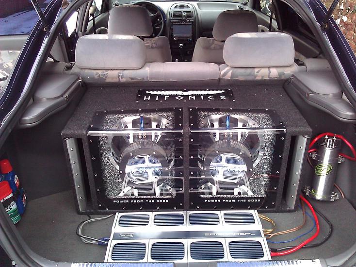

Hey leute!
Hab mir vor kurzem neues Spielzeug gekauft:-)
Es handelt sich um folgendes:
Subwoofer : Hifonics ZL 12 Dual-I 1500 Watt Rms
Endstufe: Emphaser EA13000SPL
So das knallt jetzt schon richtig derbe dementsprechend hab ich
auch nen starkes Stromproblem:-) (Licht is voll am flackern wenn Bass geht!)
Soll ich mir jetzt ne Zusatzbatterie holen weil nen Powercap hab ich verbaut aber das scheint ja alleine nix zu bringen:-)??
Hoffe das mir da jemand nen rat geben kann.

Meines Wissens sind PowerCaps vorwiegend dazu da, die Spannung für die Endstufe auf einem konstanten Wert zu halten.
Daher denke ich, dass deine Batterie zu schwach ist.

Also noch ne Zusatzbatterie und dann müsste es weg sein oder ne ganz neue?? Weil da is erst ne neue reingekommen!!!

was haste denn für eine drin? ah-wert?
bei ner zusatzbatterie musste ja noch zusatzleitung von der lima legen... aber die leistet trotzdem nich mehr... wer weiß ob die leistung, die vorhanden is für 2 batterien reicht? :denk:

Ich hab keine Ahnung wie das gehn soll mit der zusatzbatterie ! Das is ja auch keine normale sondern extra für car hifi gedacht aber wie das mit dem anschließen is wess ich auch noch nicht! Batterie die ich jetzt drin hab is eine von Bosch s3 mit 70Ah / 640A! Kann ich denn jede x beliebige lima einbauen und gibts da überhaupt noch welche die mehr bringen??

6/72 06.02.2011, 00:49
wie das mit ner anderen lima is, weiß ich absolut gar net...
vllt musst du auch einfach nur ein 2. +-kabel von vorne nach hinten (batterie) ziehen... aber wie gesagt: ich hab keine ahnung...
du könntest doch aber auch ne gelbatterie nehmen... die haben doch mehr leistung, oder? jersey hatte doch mal welche verkauft... :denk:

also ich hab letztens noch gelesen im Internet das Gelbatterien ned unbedingt besser sein sollen!!!! Aber selber wissen tu ich das nicht! Hab ich noch nicht ausprobiert.

Zwecks Material und Verkablung für eine zweite Batterie kannst du hier mal reinlesen: 2de Batterie :)

Also ich hatte auch ein Lichtflackern, hab mir dann 2 mal 1F Caps von Brax eingebaut, also keine 08/15 Caps. Das Lichtflackern wurde, wesentlich besser, verschwand aber nicht zu 100%. Nun habe ich mir eine AGM Batterie eingebaut und es ist völlig weg :)

ich hatte auch ne 2te bat. drin. und ganz normal verkabelt. plus auf plus und masse auf karosse.

Timmy86 hat am 06.02.2011, 12:25:ich hatte auch ne 2te bat. drin. und ganz normal verkabelt. plus auf plus und masse auf karosse.
Und dann war das Flackern weg oder was??? Wess ja nicht was du verbaut hattest aber das was hier zu sehen is schreit nach strom!
Kann mir einfach nicht vorstellen das das weg is wenn ich mir nur ne neue batterie hole! ich hab doch schon ne neue drin ,die werte stehn oben und ich kann doch nicht noch ne größere nehmen oder??

lief immer ganz gut. kein flackern oder so.... und nach 2-3 std. musik im stand sprang der wagen auch immer gut an...

aaalsoo gehen wir mal ein bischen in die elektrotechnischen details
1. wie hast du das cap angeschloßen?
es muss auf jeden fall parralel angeschlossen sein da es sonnst das doppelte an spannung gibt. es ist ja praktisch wie eine 2. baterie zu sehen und zwei batterien in reihe geschlossen ergeben das sich die Spannungen addieren somit hast du dann 24V was zu schäden führen kann
2. das selbe gilt auch dafür wenn man 2 normale baterien schaltet auf jedenfall parralell
das heißt + an + und - an - bzw masse an masse
weiter oben ist ja schon verlinkt worden und da is ein bild drinne wie man es an den lichtmaschiene schaltet allerdings ist das alles ander als schonend für die lima wenn er gleich 2 baterien laden darf, vorallem nach 3 stunden musik höhren ohne motor laufen zu lassen wird dich deine lima verfluchen^^
aber wie das ganz genau läuft weiß ich nicht.
kenne die daten der lima nicht
