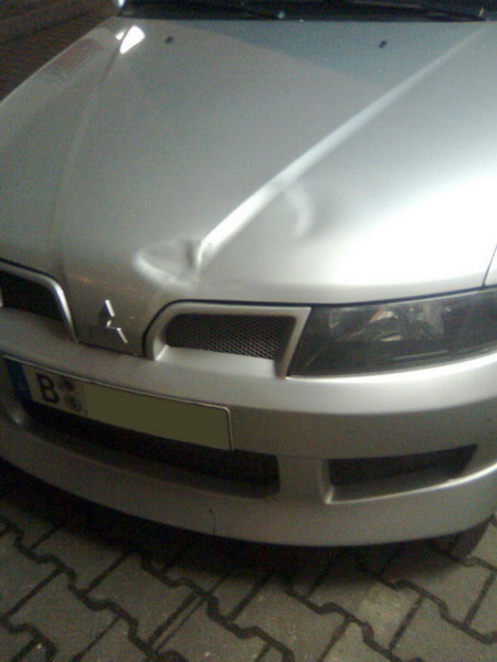

carisma hat am 30.12.2008, 17:57:Wenn ich im hellen mal dazu komme, schieß ich ein Foto.
Habs schon ewig auf'n Handy und jetzt mal auf'n PC geladen (sieh Attachment). ^^
Keine Sorge, auch wenn es so aussieht, ich habe keinen Radfahrer oder Fußganger mitgenommen!
So nun gleich auch mal eine Frage an die jenigen, die schon einige Stunden am Blech gearbeitet haben.
Ein Blick unter die Motorhaube verrät, das man da garnicht so einfach an die Beulen rankommt, sprich es sind dort nicht nur die Träger, sondern im vorderen Bereich der Motorhaube ist da auch noch ein komplettes Blech, wo sich auch das Dingens für die Verrigelung versteckt.
Nun Frage ich mal so in die Runde:
Ist es machbar die Beulen selber zu entfernen (mit jemand der sich evtl. damit auskennt)?
Oder sollte man es doch lieber machen lasen (Werkstatt)?
Oder ist der Aufwand/Kostenfaktor zu groß und lieber gleich eine neue Motorhaube besorgen?

Die untere Beule wirst du ganz schlecht raus bekommen da du den Knick von der Motorhaube nicht wieder hin bekommst die obere sollte kein problem sein.

31/49 18.03.2009, 15:08
Wenns nicht machbar ist,
klapper doch mal die Schrottplätze ab, seit der Abf*ckprämie,
stehen auch mittlerweile Exoten da rum, leider hab ich noch keinen Cari da stehen sehn bei uns, sonst wäre die komplette Front mein gewesen. ;-)
Dann mal viel Glück auf der Suche, könnte dir bei uns nen guten Karosserieklempner emfehlen, der macht dir die ganze Haube in einem Abwasch mit Hutze usw. wenn du magst.
Weitere Idee wären die Black Devils in der Joseph Olop Str. kann da ja mal anrufen wenn du willst, vielleicht haben die noch ne Hube da.
Soweit ich sind die auch Schuld an einen 19Zoller Carisma in Berlin und Brandenburg!

32/49 18.03.2009, 21:21
naja ich würd auch sagen die hintere sollte machbar sein.
die vordere is problematisch da erstmal der knick im weg ist...also nix mit smart repair.und von hinten kommst net hin da doppelwandig.
wenn du nen schweißer kennst kannst des verbeulte stück aus ausschneiden was neues einschweißen und verzinnen.wenn du des aber machen lässt dann kannst dir auch gleich 3 neue haube kaufen ;-)
evtl wirds doch mit smart repair gehn-bzw so ner art...nur das man nicht die klebeanker nimmt sondern langsam vom rand her nach innen gewindebolzen anschweißt und mim zughammer rauszieht.aber ob des nachher faltenfrei ist wenn man des noch nie gemacht hat glaub ich nicht.
33/49 18.03.2009, 21:37
nix desto trotz ist bei diesen schaden ne gebrauchte sogar ne neue haube billiger als die reparatur in ner werkstatt.

34/49 18.03.2009, 22:48
Joar, die obere Beule würde ich sicherlich auch noch selber hinbekommen, aber bei der großen, sah ich auch das Problem mit dieser Kante, sowie eben der mißt mit der Rückwand unter der Motorhaube - die geht soweit hoch, das man noch nicht mal an die kleine Beule rankommt :td:
Also wird wohl doch ehr 'ne Haube ran müssen.
Hat jemand von euch schon preislich Erfahrungen gemacht, damit ich weiß womit ich rechnen kann, bzw. was ich die auf'n Schrottplatz verlangen können?

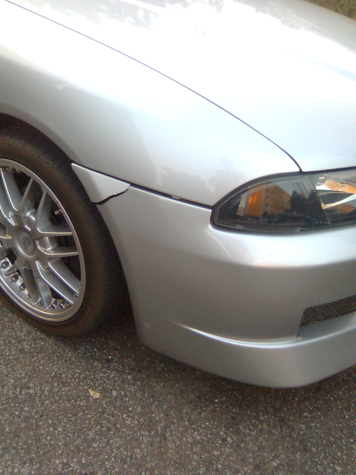

35/49 26.08.2009, 22:46
... die Fortsetzung folgt B)
Fan-Frage an euch:
Was passiert, wenn man zum Zelten am See nachts ca. 7 km durch einen sandigen Waldweg fährt?
Richtig, man macht spätestens auf dem halben Weg die Front in a*sch, was dann so aussieht:
unglücklich, aber wahr.
36/49 26.08.2009, 22:51
oh wej ohwej
da habt ihr euch ja richtiges auto zum wandern und zelten gefunden :D

37/49 26.08.2009, 22:57
@Carisma
An welchen haken bist du denn hängen geblieben sag mal :? Wie schafst du das nur jedesmal ?
Ist echt kacke ,aber wird schon wieder :ok:
38/49 26.08.2009, 23:17
Tja Nasty, das ist Kunst sowas immer wieder hinzubekommen :schmoll:
Hab da wohl eine Wurzel oder sowas übersehen, war auch eine ganz bekloppte Stelle, wo ich etwas rumwenden musste und da der Sandweg eben quasi nur eine Spur hatte da sehr uneben war.
Naja, ist ja nicht ihr (Front-Stst.) erster Bruch, man erinnere sich noch an das Jahr 2005.
39/49 26.08.2009, 23:26
komisch, irgendwie fährst du zu solch dingen immer mit dem falschen auto. wenn du andere stellen suchst dieruhig und unberührt sind und zugelassen auf deinen cari dann meld dich mal.
nein, scherz beiseite, ist doch echt blöd sowas, also beim drittenmal würde ich mir überlegen, die front nicht aus metall zu machen.
