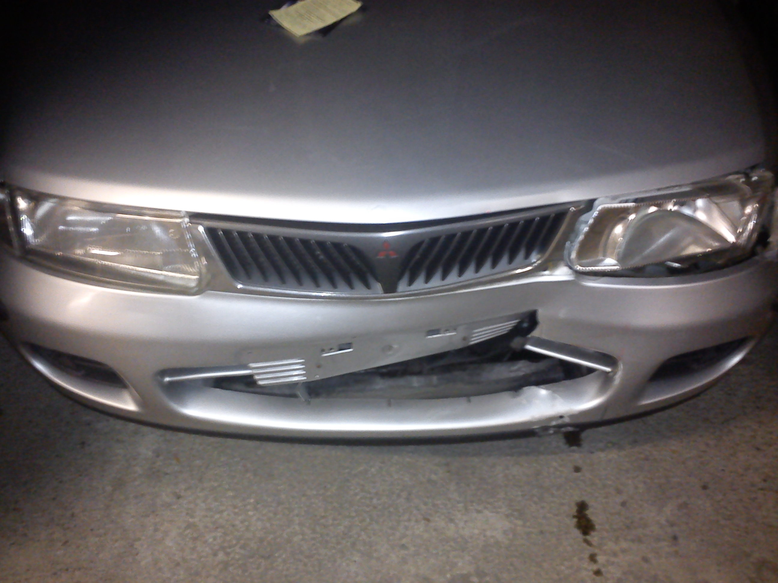

Hallo Leute,
der Grip hat mal wieder mist gebaut.
Morgens früh komm ich von ner Party, total müde, morgentau auf dem Boden und ehe ich mich versehe, rutschte ich schon in das Schildchen rein!
Das war es warscheinlich für mein Carisma...
(Aber wenn ich mir ein neuen Wagen zulegen würde, dann wieder ein Carisma).
Ich bin schon mehrere Wagen gefahren. Und der Carisma ist echt ein Tolles Auto :ok:

Mein Beileid! Aber warum wars das für deinen Carisma? :O So schlimm sieht der Schaden doch garnicht aus! Paar gebrauchte Teile und der sieht aus wie zuvor! ;)

Du machst wieder Sachen... :spin:
Bis auf die Stoßstange hab ich noch alles... ;)

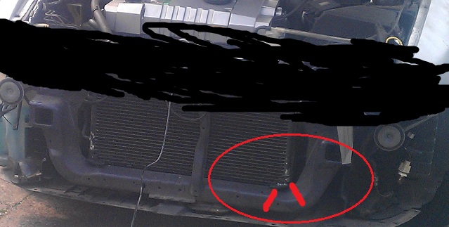

Der Frontträger is sehr beschädigt. Hat nen ordentlichen Knick drin. Ich rede nicht von dem Stoßstangenträger, sondern von dem männlichen dahinter, wo der Kühler dahinter sitzt, der nebenbei auch kurz und klein ist.
Bis auf den Träger hätte ich gesagt, kein Thema.
Aber:
Aufgrund der Airbags und der Verkehrssicherheit habe ich persönlich von einer Reparatur abgeraten. Ich will nicht dafür grade stehen, wenn die Airbags bei der Reparatur aufgehen und umsonst Kosten entstehen oder viel schlimmer, dass die Airbags nachher durch irgendwas blödes nicht mehr aufgehen, wenn sie es sollten.
Alleine wenn der neugierige Tüver seine Nase da rein hält (TÜV wäre demnächst fällig) is Sense...

habs auch grad gesehn... hab vorhin mitm handy in der uni nur den detscher in der stoßstangen gesehn, aber jetz am großen bildschirm sieht man deutlich den geknickten kühler... :O :_(

Wobei der Kühler eins der kleineren Übel ist.
Der ganze vordere Rahmen ist betroffen. Auf dem Bild hab ich die Stelle gekennzeichnet. Die Striche symbolisieren die Knickstellen. An der tiefsten Stelle ist das Ding wohl gut 8 bis 10cm weiter drinne, was man etwas an der Deformierung des Kühlers sehen kann...

das meinte ich ja... wenn schon der kühler nen knick hat, is ja der träger und alles rundrum auch stark deformiert... wäre es wenigstens die mitte gewesen, wärs nich ganz so schlimm... dann würden die chancen gut stehen, dass der rahmen noch heile wäre...
