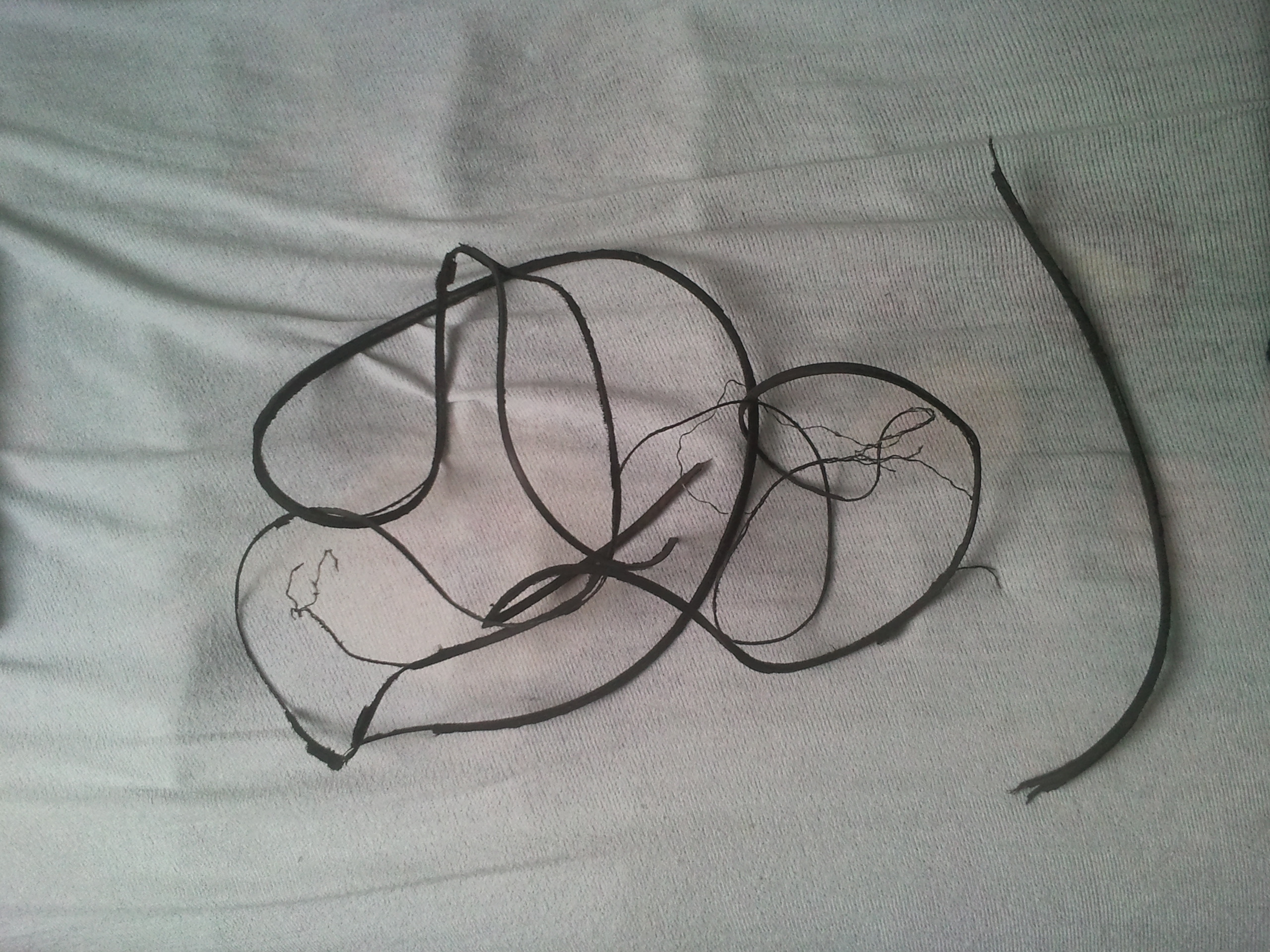

So, hab heute früh, wo es etwas heller war als gestern abend mal im Motorraum das "Unheil" begutachtet.
Also positiv war schonmal, das keine weiteren Schäden an kabeln zu sehen war und man die Lichtmaschine leicht drehen konnte.
Hab auch gleich die Überreste vom keilriemen rausgesammelt.
