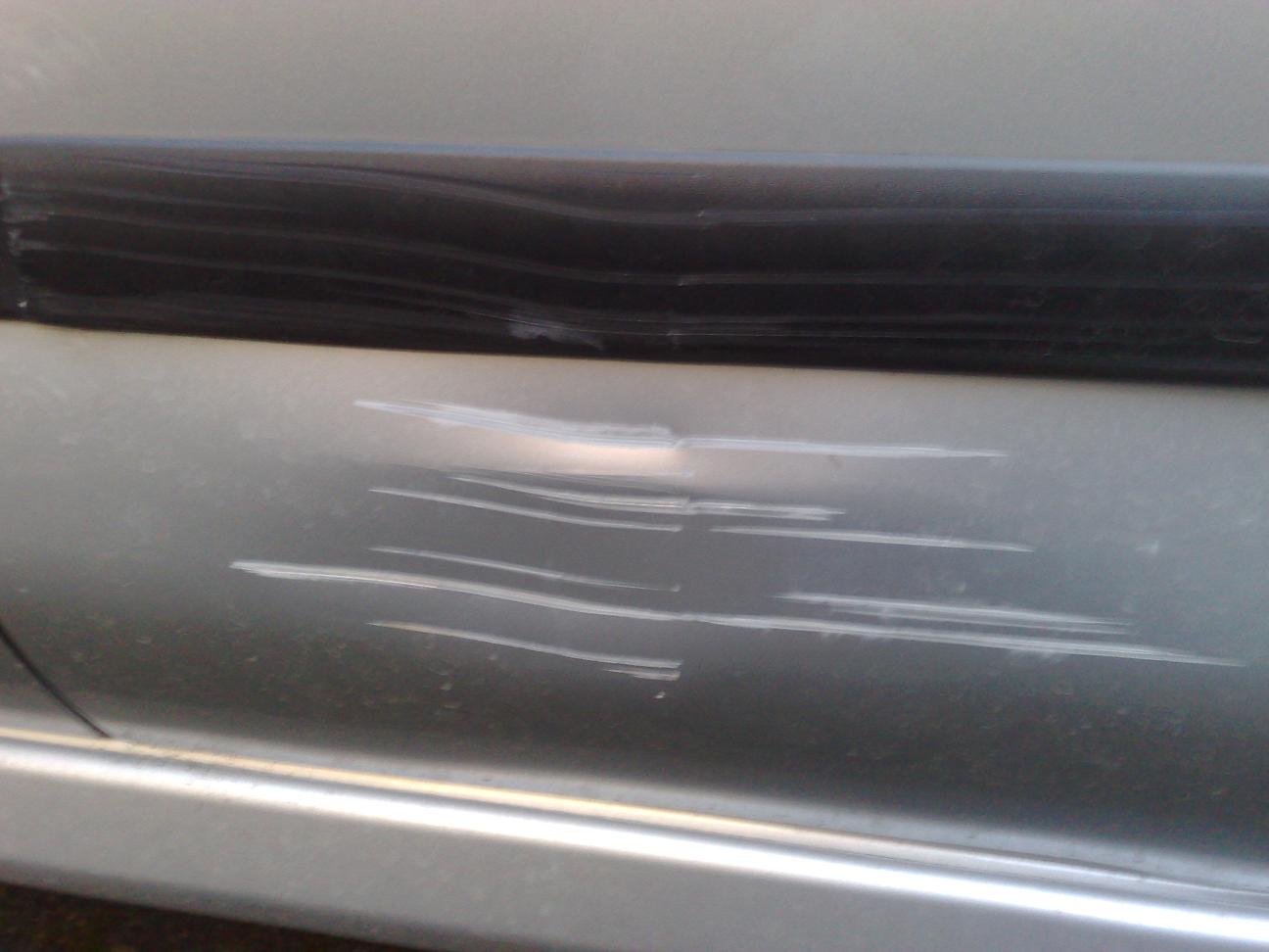

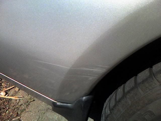

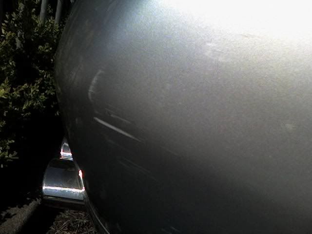

Gestern mussten wir unseren wagen etwas weiter weg parken ,kein platz bei uns .
Heute morgen geh ich gut gelaunt (hab gestern ja die dtm-lippen geholt)den wagen abholen und was seh ich :O
dikke kratzer an der hinteren stossstange ,aber häftig :hau: und kein brief hinterlegt ,keine telefonnummer garnichts.
Ich hatte gestern die von der frontstossstange schon an Lindi gezeigt ,und jetzt diese .
Könnte heulen ,echt .Wir sind immer so vorsichtig mit alles und dann kommt irgend so ein idiot und fährt da gegen an :blabla: :(

Solange die Kratzer nicht zu tief sind, kannste versuchen es auszupolieren. Ansonsten, bei tiefen Kratzer erst sanft mit Lackstift ausbessern und dann nachpolieren. :)

hm... schon schei*e..... aber das sieht wirklich nicht wild aus..... ich würde auch erst mal mit polieren zu versuchen.....

Jo sowas ist mist, aber es gibt so eine Paste mit der man leichte Kratzer entfernen kann, kostet nicht viel.
Da ist eine Tube mit der Paste und eine zum nachpolieren und 4 Streifen feinen Sandpapier für größere Kratzer.
Ich hab damit schon einiges bei mir mit entfernen können, solange das nicht extrem tiefe sind. :ok:
Wer morgen mal schauen wie das genau heißt oder einfach mal bei ATU oder so nach sowas wie Kratzer-Reparatur-Kit oder so gucken. ;-)

Du meinst sicher Lackschleifpaste, oder? Kenn ich auch, schon gute Erfahrungen mit gemacht, allerdings sollte man auch da eher weniger als mehr schleifen, sonst kratzt man nach und nach die Farbe runter.

Wie schon geschrieben wurde, probier mal zu Polieren, und evt. eine stärkere Politur (mit mehr/größeren Schleifpartikeln), dann wird das schon.
