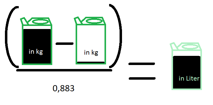

Ich hab oben geschrieben wie´s richtig geht. Vollen Kanister wiegen, leeren Kanister wiegen, Gewichtsdifferenz mit dem spezifischem Gewicht des Öls gegenrechnen.
Wenn du Angst hast dich zu verrechnen schick mir das Vorher-/Nachher-Gewicht per PM, dann rechne ich´s dir aus.
Aber lass den Dreck mit dem Wasser im Kanister! Auch wenn du erst den Kanister klinisch rein machst; was machst du dann mit den kontaminierten Reinigungsmitteln und Lumpen? Du produzierst mehr Sondermüll als dir lieb ist.
Und hier noch mal für diejenigen die wohl meine Beschreibung nicht ganz verstanden haben:

Hast´s erfasst
Hab die Zeichnung jetzt weniger wegen dir gemacht, als mehr für andere, nachdem ich mal gelesen hab was ich eigentlich geschrieben hab. Kehrwert und so´n Schrott.
Oh Mann! Drecks Studium. Da fängt man auch noch an wie diese elendigen Theoretiker zu denken.
Nach dem Schema: die Kirche drei mal um´s Dorf getragen.
Sei´s drum. Jetzt wird´s hoffentlich verständlich sein.
Der Punkt ist eben dass man nie genau weiß was die Markierungen auf den Kanistern bedeuten sollen. Vor allem weil da gerne die Ammis die Finger drin haben, und die alles nur in Gallonen messen. Und dann auch noch gerne mit abartigen Brüchen verzieren.
Schönes Beispiel: 3/8 Zollgewinde.
Woher soll man also wissen dass die Striche auf den Kanistern für Liter und nicht grad für 9/32 Gallone stehen? Zuzutraun wäre den Vögeln alles.
Und im Endeffekt geht´s ja nur darum ob jetzt die richtige Menge an Öl drin ist, nicht ob die Striche auf den Millimeter genau passen.
hehe joa hast ja recht, im großen und ganzen.
Schöne Zeichung übrigens, dauert bestimmt lang mit paint sowas zu zeichnen

So hab Anfang der Woche Öl gewechselt. Castrol Edge Turbodiesel 5W-40.
Mit dem rechnerischen Ergebnis komm ich da leider ebenfalls nicht auf volle 5 Liter, selbst mit aufrunden...
voller Kanister: 4,4kg
leerer Kanister:0,282kg (mit nen Paar Resttropfen)
Rechnerisch komme ich da auf: (4,4kg - 0,282kg) / 0,883 = 4,66l
Selbst wenn ich zu deren Gunsten auf 4,5kg und 280g runde komme ich immer noch nur auf 4,78l.

Ich finde es gut, daß ich nun nicht mehr ganz allein bin. Wir haben mal bei meinem "Ölhändler" (ich kauf das Zeuchs
nicht im Baumarkt) mal insgesamt 12 5- Liter-Kanister auf die Waage gestellt. Sie wiegen alle um 4.5 kg voll. Er er-
wägt eine Meldung an das Eichamt mit Bitte um Prüfung. Sobald ich was näheres weiß, melde ich mich wieder.
