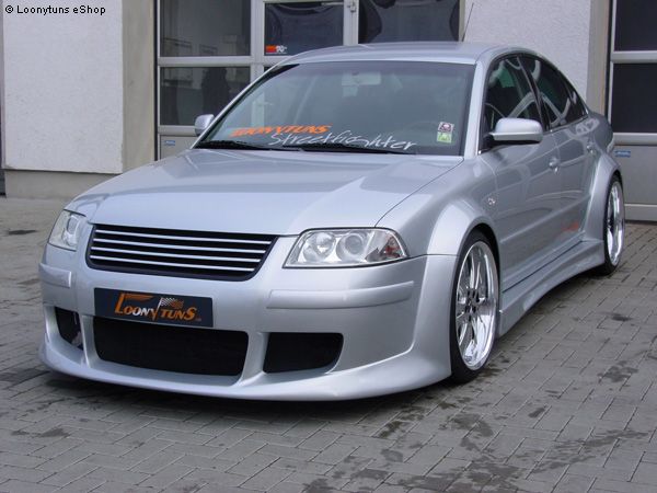

Letzte paar Nächte schwirren einige Pläne/Fantasie in mein Kopf herum :) ... und ich möchte Bodykit-Breitbau an mein Carisma anbringen ...
Ich möchte gerne euch fragen:
Gibt es möglich, dass Carisma Breitbau, bzw. Kotflügel-Verbreiterung wie VW Passat?? siehe Bild
Wo kann man bestellen/kaufen?
Möglich oder Eigenbau??
Thanks im Vorraus :ok: :ok:

dies will ich haben :-)

Möglich, selbst bauen.

Möglich auf jeden Fall.
Entweder, wie Br4in sagt, selbst bauen oder das von dem Passat nehmen und anpassen...

Wenn ich mich recht ersinne, wirst du aber optisch gesehen bei diesem Breitbau auf ein Problem stoßen.
Und zwar wirst du die Räder glaube ich nicht so weit rausbekommen.
Ich glaube das Problem hatte Camel mit seinem EVO-Breitbau auch und der ist nicht so breit wie der vom Passat.
Schau dir dazu mal die Bilder im Xtreme-Artikel an.
Wenn du es also so breit machst, müssen die Räder mit raus, sonst sieht das nach nichts aus, finde ich.

Die Reifenbreite wird durch die Karosserie beschränkt. verbreiterst du die Radläufe und schaust, das der Reifen nirgends streift, kannst auch beispielsweise 285er eintragen lassen.
Irgend wann stößt du jedoch auf das Problem das die Reifen einen größeren Umfang haben als die Serienreifen. Dann muss zuerst in einer Fachwerkstatt der Tacho abgeglichen werden, bevor du die Reifen eingetragen bekommst.

Ich hab gestern an Firma "Pro Street Carstyling Concepts" eine Email geschrieben und nachgefragt,
ob Wide Bodykit - Breitbau für Mitsubishi Carisma möglich wäre?
Heute hab ich Mail bekommen und hier ist die Antwort:
"Hallo,
und vielen Dank für Ihr Interesse an unseren Produkten.
Leider passt der Bodykit nicht auf Ihr Fahrzeug.
Es besteht nur die Möglichkeit einer Sonderanfertigung.
Die Kosten für eine Sonderanfertigung belaufen sich je nach
Umfang der Umbauarbeiten zwischen 1.500,- und 5.000,- Euro."

Was hast denn anderes erwartet? Nen Breitbau für 150€?
Wenn du mal Onkel Google befragt hättest, hättest raus gekriegt das du min 2000€ für nen Breitbau-Bodykit schon rechnen musst. Plus anpassen. Plus Montieren. Plus Lackieren. Plus Tüv-Abnahme.
Und wenn du denen dafür deinen Cari zur verfügung stellst, kannst die Anpassungsarbeiten auch schon streichen.
Also ne Einzelanfertigung ab 1500€ klingen doch eigentlich recht günstig.

ich hab mal an nen 205er cabrio nen breitbaukit angebaut (gabs sonst nur für modelle mit dach)
so in etwa wie der.
das ganze war pro seite um die 10cm breiter.
reifenbreite müsste 225 gewesen sein bei ner ET von -10.
spurplatten sieht der tüv bei sowas nicht gerne ;)
mit der einpresstiefe kann man einiges rausholen-sollte aber über verstärkte achsen und lenker nachdenken weil der hebel deutlich größer wird.
ausserdem wird der wendekreis extrem weit was in der stadt wirklich hinderlich ist.
die abnahme war an sich kein thema.keine halbe stunde hats gedauert.
gekostet hat der ganze umbau an die 3000€.die kotflügel und seitenwände waren von nem schlachtwagen und haben 200€ gekostet.
felgen gebraucht und in handarbeit aufbereitet für 500€
dann kann man sich ausrechnen was des drumrum so alles ausmacht was man von aussen nicht sieht.

Tja und wie wir wissen, ist bei unseren Cari bei einer ET von 20 schluss...alles was weiter raus geht, ist nicht mehr tragbar....zumindest stets so in meinen Spurplatten...
Also: Felgen ET - Spurplatten ET muss größer 20 sein, damit alles legal bleibt.
