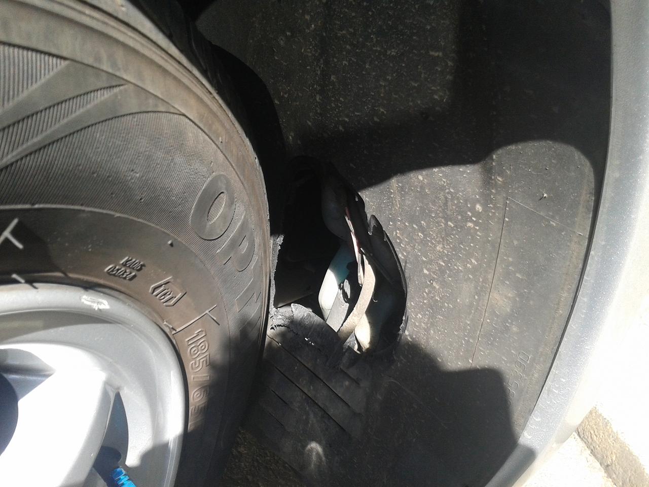

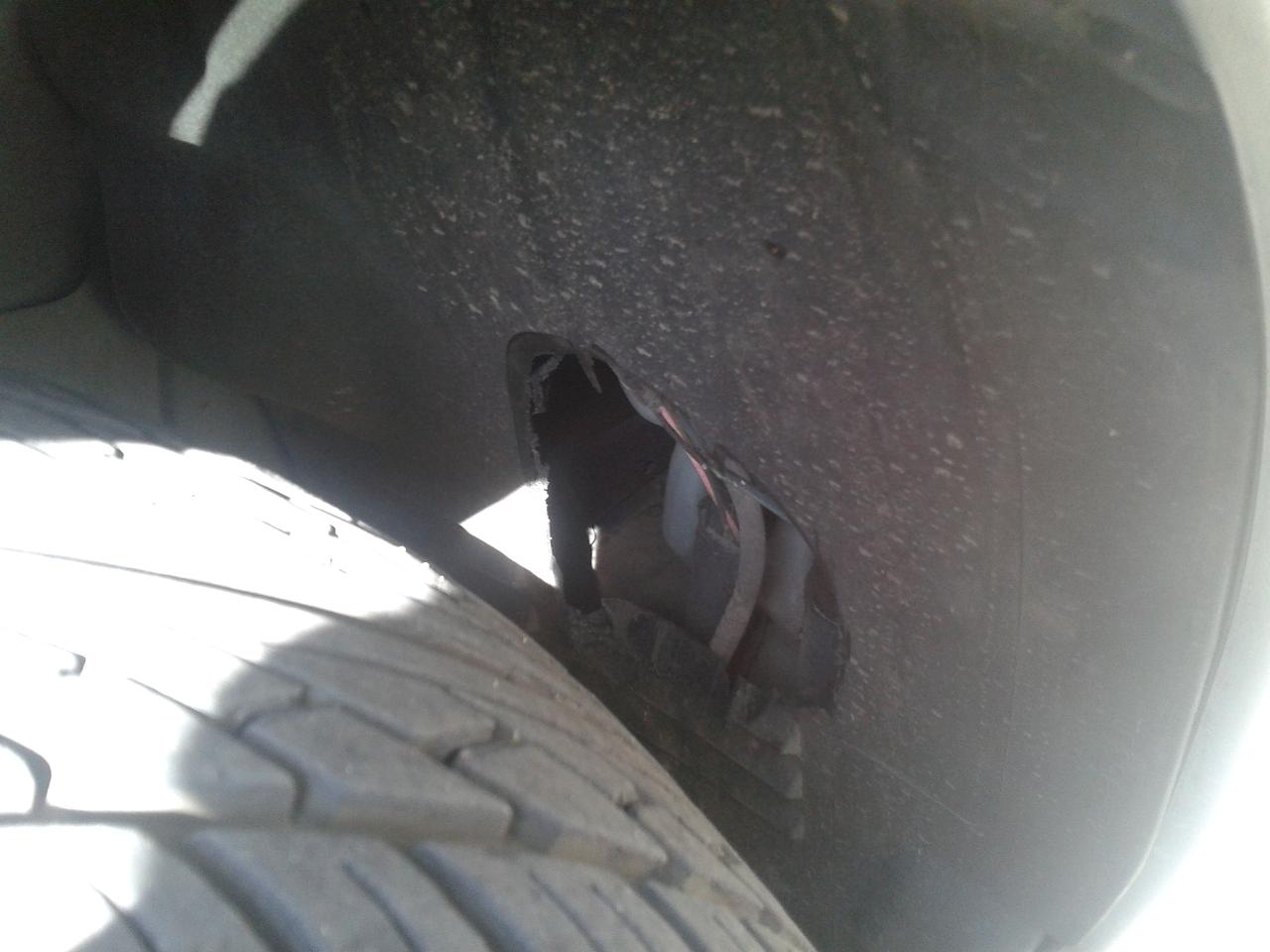

Hallöchen Ihr Lieben,
Ich habe heut beim Saubermachen feststellen müssen, dass mein Radkasten ein Loch hat...
OMG, ich fahr auf jeden fall in die Werkstatt, aber kann mir einer sagen was sowas ungefähr kosten kann und ob es vllt. auch schlimm ist, da man ja die Kabel sehen kann?!
Es ist regelrecht weg geschmolzen das Plaste...
Wie kann sowas denn passieren?!
Bilder - siehe Anhang...
Vor 2 Wochen war da defintiv noch kein Loch, als ich den da Saubergemacht habe...
LG Narcotic
Bilder - siehe Anhang...Vor 2 Wochen war da defintiv noch kein Loch, als ich den da Saubergemacht habe...
LG Narcotic
@ narcotic
Das passiert wenn man ca. 180km/h und mehr fährt, denn drückt sich die Radhausverkleidung (Plastik) durch den starken Luftdruck auf den Reifen. Der Reifen radiert denn das Plastik weg. Man hört denn bei der geschwindigkeit ein leichtes summen von vorne.
Die "Kabel", die man sehen kann sind der Scheibenwischwasser-behälter und ein paar Wasserleitungen davon. Die kann man sogar wieder in den Wischwassertank einklicken (hat ne einkerbung) also nichs schlimmes.
Meins schleift jedenfalls ab 180 immer am Reifen, aber nur die rechte...

Dieses Loch hatte ich auch einmal, da fehlten 2 schlecht zugängliche Plastepipse. Die Werkstatt hatte die doch glatt vergessen. Der Fahrtwind tat dann seins und drückte den Radkasten an das Rad.

Meine Verkleidung hat sich auch auf beiden Seiten verabschiedet. Hab die dann auf Höhe der Halterung für die Stoßstange weggedremelt. Seitdem hab ich das Problem nicht mehr. Ich denke eine neue Verkleidung wird da auch nicht lange halten
mach dir da keinen kopf... reparieren würde kaum was bringen, da es nach ner zeit wieder so aussehen würde...
da es nur plastik is, is es net schlimm...
passieren kann da eig nix... bin jahrelang so rumgefahren und es hat weder mich gestört, noch haben cops oder tüver was gesagt...
