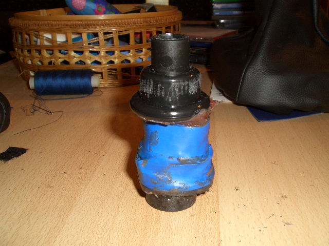

So,
Schalthebel mittels GfK verstärkt. Leider hat der Schaltsack aufgrund von unachtsamkeit gelitten.
Hab gleich nen Echtleder drauf gemacht.
Hier die Bilder:
Hier das "Kunstwerk"
Arretierung mit Gfk verstärt und mit Iso-Band ummantelt
7/24 01.06.2006, 09:56
Mit dem ersten Bild kann ich nicht viel anfangen trotz Beschreibung.Aber es sieht schon besser aus als die lange Stab :ok:

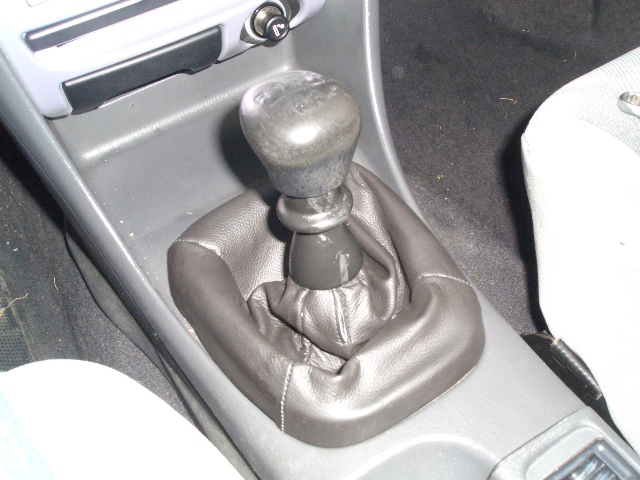

8/24 01.06.2006, 10:12
Irgendwie siehts witzig aus :haha:
Jetzt noch den Schaltsack kürzen und einen gescheiten Kanuf drauf! Dann siehts viel besser aus!
9/24 01.06.2006, 10:29
Der Knauf ist in Arbeit...
Schaltsack ist schon gekürzt. Noch kürzer geht nicht, sonst spannt er im 2. un 4. Gang :ok:
10/24 01.06.2006, 11:03
Joa nice Work, aber der riesen Knauf is echt drollig :biggrin:
11/24 01.06.2006, 11:15
xx_angel77_xx hat am 01.06.2006, 11:03:Joa nice Work, aber der riesen Knauf is echt drollig :biggrin:
Is ne doofe Perspektive... Kommt auch noch ein anderer drauf.
Hier noch paar Bilder....
