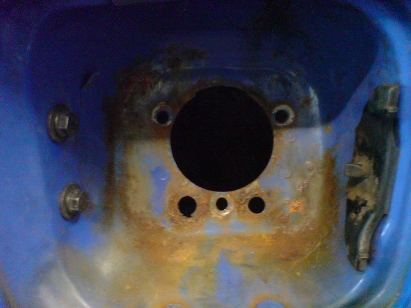

Wie ich schon das ein oder andere Mal in den letzten Wochen erwähnt hab, sah es überhaupt nicht gut aus. Das erste abschließende Urteil fiel vernichtend aus, obwohl es am Anfang noch nicht so schlimm schien. Der Rost hatte meinen Tankstutzen und den hinteren Kotflügel in dem Bereich böse angegriffen.
Man konnte das nur mit aufwendigen Schweissarbeiten retten, was mich ein Vermögen gekostet hätte, wenn ich nicht so viele Leute kennen würde, die mir so gerne helfen. Eigentlich wollte ich nur meine Bremsen eine Nummer größer und Spiegel und Türgriffe endlich lackiert haben, sowie den Heckflügel mit Klarlack neu überziehen zu lassen. Daraus wurde dann ein Projekt, was in der kurzen Zeit auf die Beine gestellt werden musste, da ich ja "nur" 2 Wochen und 6 Tage Ferien hab :D.

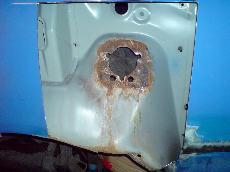

So sah es von außen aus. Schon heftig, kannte ich aber schon aus anderen Carisma und dachte es wär nur oberflächlich.

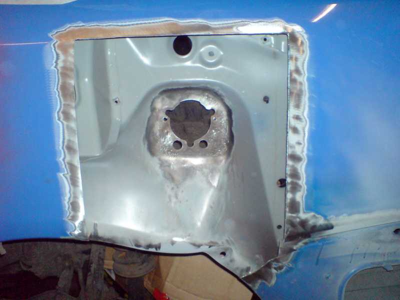

Weit gefehlt, wie dieses Bild zeigt. Das hab ich vom Kofferraum aus gemacht, nachdem die Innenverkleidung ab war.

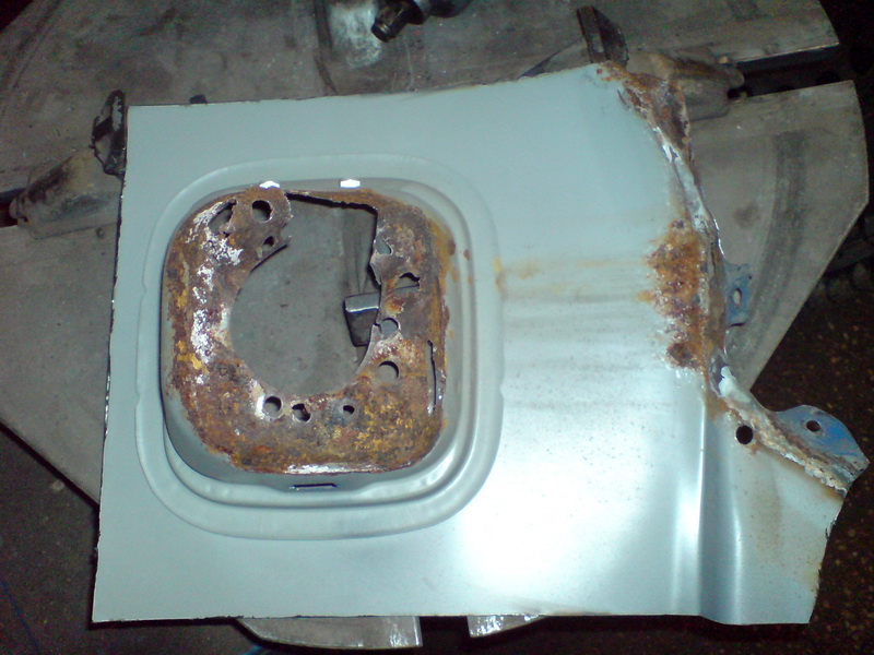

Dieses Stück wurde dann rausgeschnitten. Das Blech mit Rost war schon so dünn, dass man es mit den Fingern locker biegen und brechen konnte.

Und es ging munter weiter...

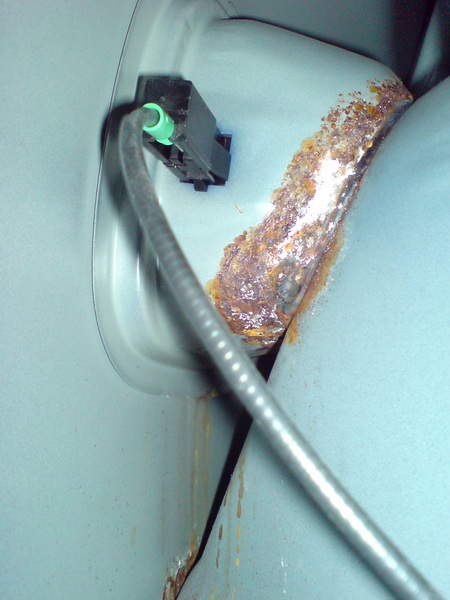

So sah es dann im Inneren des Kotflügels aus...
Und so, nachdem es blank geputzt war.

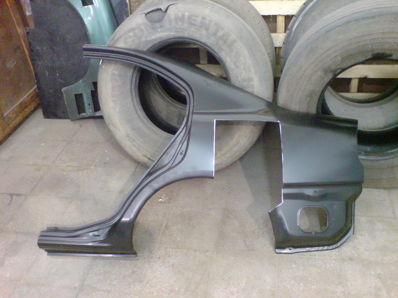

Dieses Stück Blech kostet bei Mitsubishi 406 Euro! Wir haben dann das Stück, das wir brauchten ausgeschnitten.

Und noch einmal...

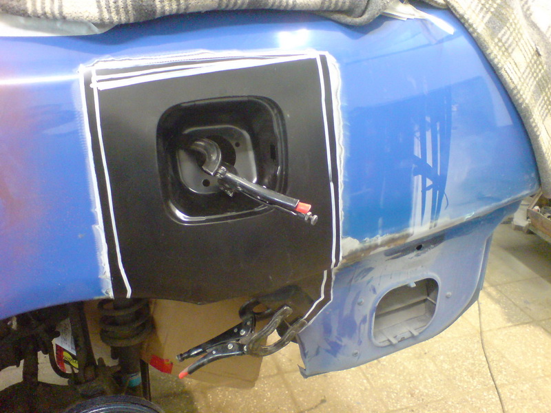

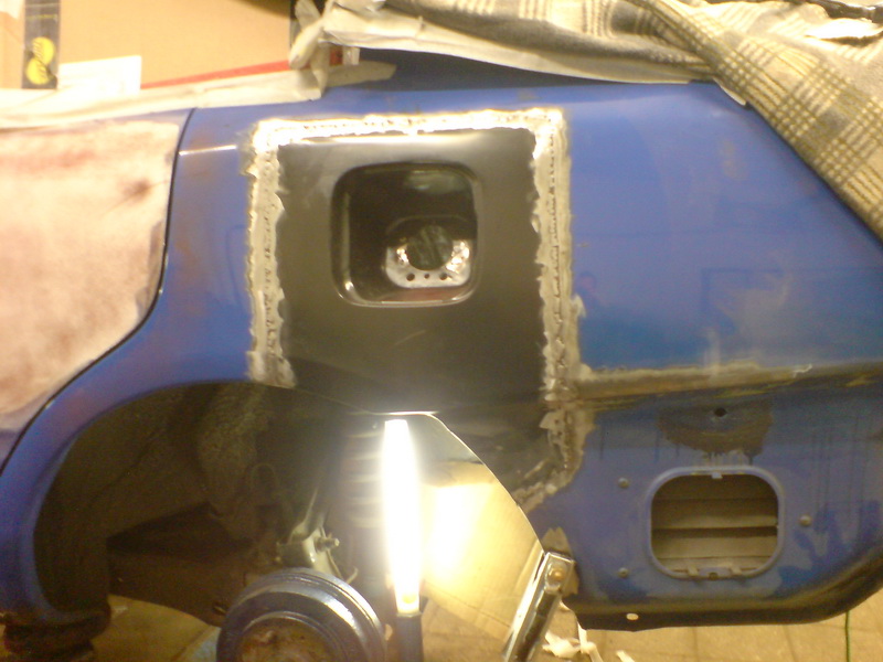

Hier war die Anpassung im Gange. Erst wurde die Form zurechtgeschnitten und dann mit ner komischen Karroseriebauerzange ne Art Kante in den Kotflügel gepresst, sodass man das schwarze Blech dort quasi "reinlegen" konnte und die Flächen bündig wa
Dann wurde alles punktiert geschweisst. Wie man sieht, ist es durch das Abkanten des Kotflügels hier schon ziemlich eben. Ich hoffe meine vorige Erklärung wird so etwas deutlicher. Wenn nicht, einfach nochmal fragen, ich versuchs dann nochmal^^

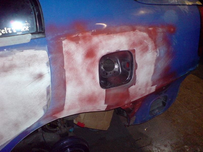

Rostschutz und verspachteln. Vorbereitung für den Lackierer, was auch nochmal Geld gespart hat.

Also die Seitenwand hätte bei Mitsu 406 Euro gekostet, ich hab sie aber günstiger bekommen können, aber auch als Originalteil und nix gebrauchtes. Da ich weiss, dass alle (alten Modelle zumindest) das Problem fürher oder später kriegen, wollte ich unbedingt das Neuteil haben.
Wie wir das Stück rausgenommen haben? Die offensichtlichten Schweisspunkte am Tankstutzen und am Rest des Ausschnitts mit der Bohrmaschine aufgebohrt und dann kam
das...
Sorry für die miese Qualli, aber das is nur mein Handy :D
