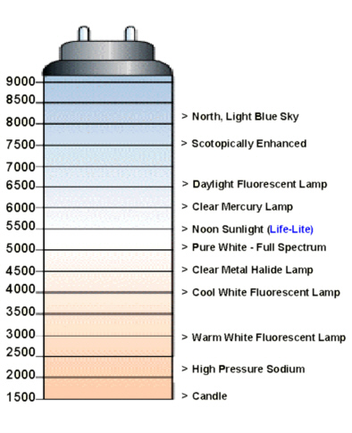

M4rio hat am 01.04.2009, 19:56:War bei ATU und Praktiker und die hatten nur die W5W in gelb und blau.
Wenn du mit Blau sowas wie z.B. BlueVision von Philips meinst, die leuchten nicht wirklich Blau auch wenn evtl. das Glas blau ist und Blau im Namen steht.
Das weiß ist nur weißer, eben durch die 4000k, das geht eben in Richtung Blau, richtiges Himmelblau z.B. liegt bei 9000-12000 Kelvin, ein kräftiges Blau (Königsblau oder so) liegt noch viel höher.
The brain, ich meinte es genau so, wie schurik gesagt hat. Würde die lichter gerne einheitlich haben.
Wie würs aussehen, wenn ich hinten die Blue-vision reinstecke? kommt das zu bunt oder meint ihr das passt optisch?
M4rio hat am 02.04.2009, 18:44:Wie würs aussehen, wenn ich hinten die Blue-vision reinstecke? kommt das zu bunt oder meint ihr das passt optisch?
Wie gesagt, BlueVision heißt nicht das die Lampen ein blaues Licht geben, das weiß geht nur in die Blaue Farbrichtung und nicht in die gelbliche.
Etwas bleulich schimmern tun sie auch nur wenn man aus bestimmten Winkel reinschaut, da das Glas blau gefärbt ist, da man bei der Nummernschildbeleuchtung ab nie direkt ins Licht schaut, bzw. schauen kann und es keine Klarglasverkleidung hat, wird man also von dem blau nix sehen, das Nummernschild wird also trotzdem weiß leuchten.
Ich nutze BlueVision Stand- und Ablend/Fernlicht- Lampen und auf der Straße ist das Licht auch nicht Blau.
Und wie gesagt, die BLueVision haben 4000k und wie du auf der Grafik in meinem letzten Beitrag siehst, sind 4000k nicht wirklich Blau.
