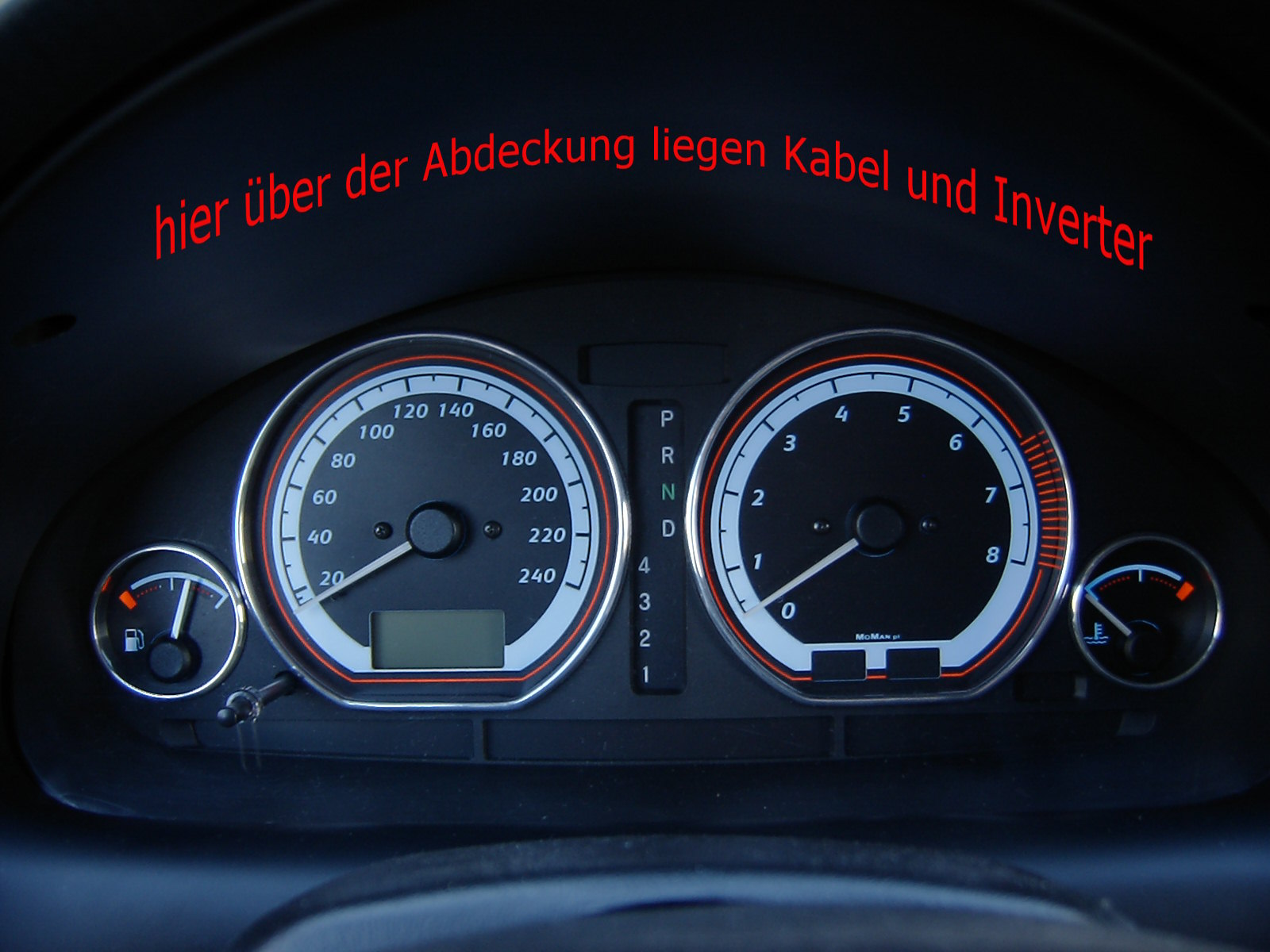

Hab mir auch die Plasma - Tachoscheiben zusammen mit den Chromringen bei moman.pl bestellt. Der Inverter ist natürlich dabei :D
Da ich einen Automatik fahre, passten die Chromringe nicht und auch die Plasmascheiben waren durch die schwarze Abdeckung teilweise verdeckt. Die Abdeckung ist beim Automatik etwas anders als bei Schaltfahrzeugen, durch die senkrechte Anzeige für die Schaltstufe in der Mitte hat Mitsubishi die Rundinstrumente verkleinert. Mit ein wenig Geschick und nem Dremel kein Problem, durch die Chromringe braucht man dabei nichtmal besonders genau arbeiten (was ich natürlich trotzdem getan habe :D).
Etwas merkwürdig ist die Anleitung von moman.pl - falls man die Anzeigen dimmbar haben will, soll man ein Potentiometer in die +12V Zuleitung vorm Inverter einbauen... :denk: ...an sich genau das, was Mitsubishi mit dem Dimmer für die Instrumentenbeleuchtung schon für uns getan hat, allerdings bleiben die Scheiben (zumindest bei mir) immer gleich hell. Ich hab die Masse hinten am Tacho (Schraube mit -) genutzt und + von der kleinen Lampe abgenommen.
Obwohl der Platz für den Inverter aus dem DIY auch bei mir frei gewesen wäre, hab ich ihn und den restlichen Kabelsalat viel einfacher und ohne Fummeln über dem Tacho platziert. Beim Facelift ist oben über dem Tacho, über der schwarzen großen Abdeckung (die als erstes de- und als letztes montiert wird) eine Menge Platz. Der Inverter ist wohl dicker als der von kartech und paßt nicht so gut in das Loch aus dem DIY (außer klappernd ganz da durch) und hat seinen Platz genau über der oberen Schraube gefunden, geklemmt und mit doppelseitigem Klebeband gesichert.

867/1024 12.10.2009, 18:47
Beppo hat am 10.10.2009, 18:22:kannst da evtl mal ein Bild von machen? hatte das auch vor wusste aber nicht ob der Balken in der Mitte dadurch nicht zu klein wird.
Bild mach ich morgen. :)
Der Balken in der Mitte ist nicht verdeckt. Die Chromringe schließen da genau ab. Auf der inneren Abdeckung (also die, die gedremelt werden muß) sind auf der Rückseite Stege, die teilweise anzeigen, wie groß die "normalen" Ausschnitte sind. Den Dremel hatte ich auf niedrigster Drehzahl ('schleifen nicht schmelzen' war die Devise) und hab zuerst die schrägen Flächen ringsrum weggenommen, unten die gerade Linie etwas verbreitert, dann die Ringe angehalten und mit nem Bleistift von innen angezeichnet. Dann munter bis an die Linie bzw. die Linie weg gefräst und das letzte Ende mit häufigem Ring anhalten per Auge. Wie gesagt, ist an sich machbar, die Chromringe verdecken Schnitzer bis rund 3mm über den Rand hinaus ;)

868/1024 13.10.2009, 17:01
So siehts beim Automatik aus

869/1024 13.10.2009, 17:09
Muss mein Tacho wohl doch nochmal bearbeitet werden :hau: ,weil bei den Kartech Solutions Plasmas ist das echt schade wenn man nicht alles sieht. Danke für die Info :ok:
870/1024 13.10.2009, 17:17
Beppo hat am 13.10.2009, 17:09:Muss mein Tacho wohl doch nochmal bearbeitet werden :hau: ,weil bei den Kartech Solutions Plasmas ist das echt schade wenn man nicht alles sieht. Danke für die Info :ok:
Kein Ding! :ok:
Wo hast Du denn Kartech-Scheiben her? Ich finde die vom Moman jetzt nicht schlecht, aber bei Kartech gabs damals Designs, welche mir noch besser gefielen... Ist jetzt aber egal, hab ja meine. :D
Übrigens ist auf meinem Bild der einzige qualitative Fehler der polnischen Scheiben zu sehen, in der Tankanzeige die je letzten beiden Punkte rechts, die eigentlich rot sein sollten, sind leider halb blau... naja, kann man mit leben...
