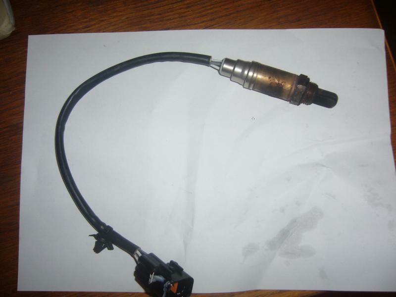

Als erstes suchen wir nach der Lambdasonde, unterm Auto, vor dem Flexrohr.
Suche dort den Stecker der Lambdasonde und ziehe ihn ab.
Du siehst nun einen 4-poligen Anschluß.
Zur Veranschaulichung habe ich es im ausgebauten Zustand gemacht, Bilder unterm Auto haben leider nicht geklappt.
Es kann auch sein, das man Super vom Motorraum aus an den Stecker kommt........wäre natürlich Idealer und leichter.

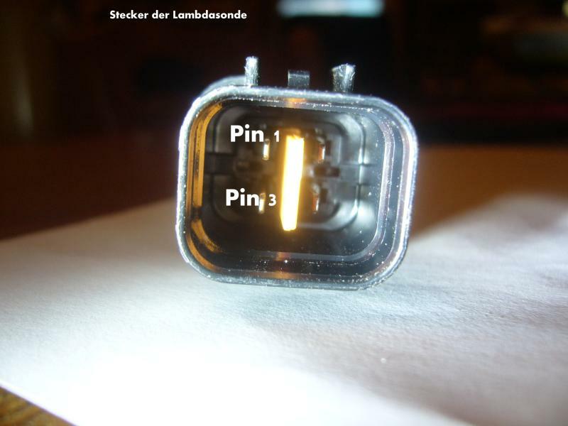

Im Stecker sind 4 PINS.
Nun messe PIN 1 und PIN 3 mit dem Multimeter.
Der Wert sollte zwischen/um 360 OHM betragen, Sollwert liegt im eingebauten Zustand und mit speziellem Prüfwerkzeug zwischen 11 und 18 Ohm.
Für uns ist nun wichtig, das die Pins mit den Kabeln verglichen werden.
PIN 1 ist links oben, PIN2 rechts oben.
Pin3 ist Links Unten, PIN 4 ist rechts unten.
Also Linke und rechte Kabel = PINS.
Messe PIN 1 und PIN 4 mit einem digitalen Multimeter.
Der Wert sollte um 360 OHM betragen. Ist dieser Wert nicht vorhanden, Lambdasonde tauschen.
Merke Dir die Kabel genau, am besten markeire sie, um welche PINS es sich dabei handelt.
Stecker wieder auf die Lambdasonde, Motor auf Betriebstemperatur bringen.
Dann mit 2.ter Person messen.
Kabel 2 und Kabel 4 (also PIN 2 und PIN 4) mit den Spitzen (vorher richtig spitz schleifen) mit dem Multimeter ausmessen.
Der Wert sollte zwischen 0,6 und 1 Volt Spannungsimpulse sein, also schwankend.
Dabei muss der Motor stoßweise hochgejagt werden.
Stimmen die Werte, ist die Lambda in Ordnung.
Stimmen sie nicht, Lambdasonde erneuern.
