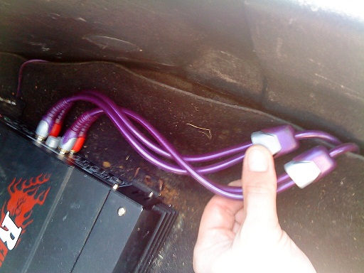

11/28 08.10.2010, 15:33
hier die fotos
hab 2 masse ausprobiert hat nichts gebracht und wenn ich das antenen kabel aus dem radio ziehe geht garnichts an.

12/28 09.10.2010, 09:26
Also hast du die Massepunkte vorher angeschliffen???
Schau Dir mal das Antennenkabel an, vielleicht ist das auch defekt und hat einen Massekontakt, dieser strört dann so sehr das du das rauschen drauf hast, hatte ich auch einmal ewig gesucht.
Ansonsten sieht mir das wie 10mmÂČ Kabel unschön verbaut aus, mach mal die ganzen Klebestreifen IsobandknĂ€ule ab und kontrolliere ob alles richtig fest sitzt.
Hast du Kabelschuhe oder AderendhĂŒlsen verwendet oder die blanke Litze vom Kabel drauf geklemmt?
