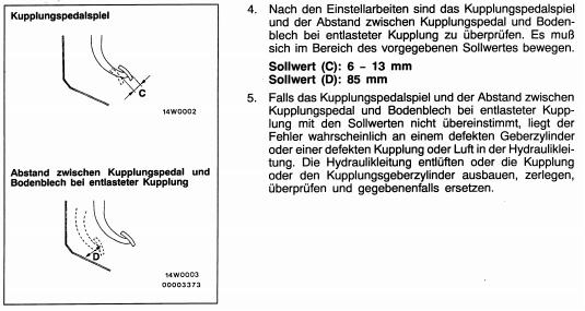

Bodenblech und Pedal. 85mm...
Neinnein... XD
Ich glaube da ist irgenwdas anderes gemeint, als wir beide verstehen XD
bei mir sind es schließlich auch gefühlte 5-10mm, mehr nicht... o.o
Ist das normal bei der Kupplung?

Hab mal n screenshot gemacht.
Kann mann beim besten Willen nicht missverstehen ,oder?
Nie im leben... morgen schau ich mir das mal an... danke dir!

Was bedeutet denn im Fachchinesisch " entlastete!! Kupplung" ?
In dem Bereich von ca. 85 mm bis 0 mm (0 = Anschlag, also voll durchgetreten) muss die Kupplung VOLLKOMMEN trennen.
Oder andersrum:
Ab 85 mm Pedalweg von Unten nach Oben muss die Kupplung anfangen zu greifen. Es kann aber durchaus etwas mehr Weg zusammenkommen, bis sich die Kiste in Bewegung setzt.
Aufgebockt sollten sich die Räder allerdings anfangen zu drehen, wenn 85 MM erreicht sind.
Das Pedal geht IMMER bis auf den Anschlagpunkt, oder eben das Bodenblech, wenn kein Anschlag vorhanden.
Liegt der Schleifpunkt der Kupplung oberhalb 85 mm (also von unten nach oben) ist die Grundeinstellung (verstellbarer Nehmerzapfen?) falsch, Aufnahme verbogen oder Druckplatte verzogen, oder oder oder.
Kommt die Kupplung eigentlich sofort, Druckplatte oder Nehmerscheibe fertig, Luft im System oder Undichtheit.
Ich hoffe, ich konnte Aufklären.

Der Ausdruck "entlastet" ist da fehl am Platz ,auch leicht falsch zu verstehen.
Unter "entlastet " verstehe ich eine durchgetretene Kupplung,denn nur dann kann ich sicher sein das sie auch wirklich entlastet ist ,vorrausgesetzt sie ist i.O.
Andererseits sind 85mm nicht die Welt ,wenn mann ca.30mm Pedalauslegung und nen Anschlagpunkt/gummi (gibt's eins?)von 20mm rechnet ,bleiben noch 35mm Pedalweg.

1. Du tritts auf die Kupplung. Das ist dann eine entlastete Kupplung.
2. Du lässt sie dann langsam kommen. Das ist der Schleifpunkt.
3. Du bist von der Kupplung runter. Das wäre dann die belastete Kupplung.
Zu 1.
Der Weg vom voll durchgetretener Kupplung bis zu dem Weg, bis die Kupplung anfängt zu greifen ist der entlastete Zustand.
Dieser Weg soll in etwa 85 mm betragen, also 8,5 cm.
In der Realität wird es aber mehr sein, da der Schleifpunkt im Anfangsstadium nicht merkbar ist. Sprich:
Bis das Auto anfängt zu rollen, ist der Schleifpunkt schon lange erreicht.
Gehe einfach der "Handformel" nach, wenn du die Kupplungt getreten hast und dann langsam loslässt:
1.tes Viertel: Leerweg der Kupplung. Es passiert da einfach nichts.
2.tes Viertel: Der Weg, in dem die Kupplung "schleift", also das Auto nicht richtig durchzieht.
3.tes Viertel: Der Weg, an dem die Kupplung voll zupackt, der Wagen wegzieht und beschleunigt. Die Kupplung kann aber bei Vollgas noch schleifen.
4.tes Viertel: Leerweg bis zum vollständigen einkuppeln (belasten, Fuß von der Kupplung).

ICH HABE ES NUN VERSTANDEN! WOHO! XDD
Vielen vielen Dank. Und ich muss nun sagen, alles stimmt. =D
"Der Weg vom voll durchgetretener Kupplung bis zu dem Weg, bis die Kupplung anfängt zu greifen ist der entlastete Zustand.
Dieser Weg soll in etwa 85 mm betragen, also 8,5 cm."
Wir haben gedacht: Der Abstand zwischen BODEN und DURCHGEDRÜCKTEM PEDAL ist 8,5cm.
Ja dann ist doch alles kein Problem. Soweit keine weiteren Fragen =D
