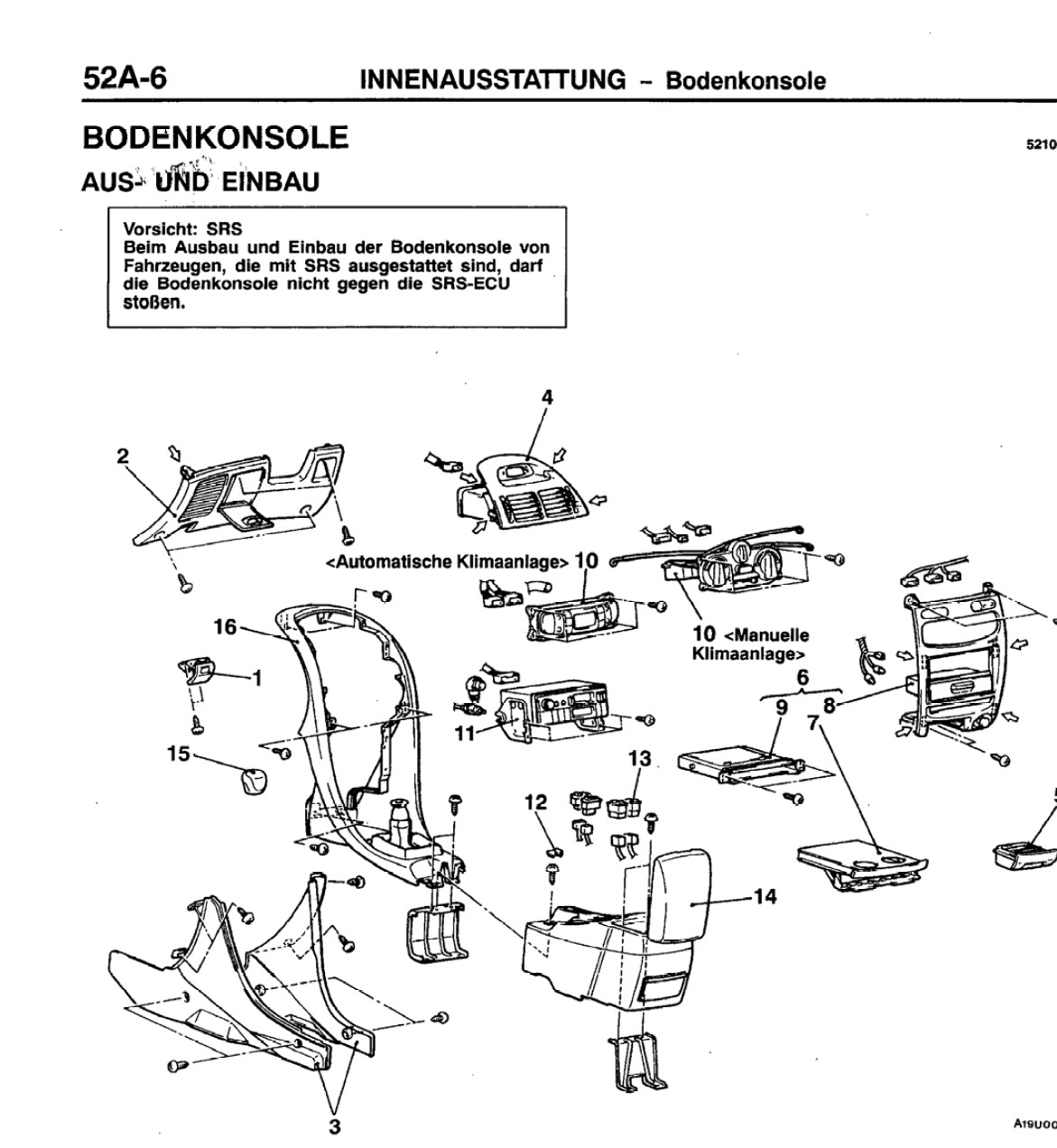

2/5 27.09.2011, 19:59
Hilft dir das weiter?
xx_angel77_xx (27.09.2011, 20:01)
3/5 27.09.2011, 20:11
Das obere Teil ist an 4 Stellen geklippt. (Siehe Anlage). Das ganze Teil bekommt man ohne weieres soweit ab, dass man die Lampe (Uhr ist mit 2 Schrauben an der Verkleidung befestigt) tauschen kann. Das Tauschen der Lampe am besten von der Beifahrerseite. Hoffe konnte helfen.
