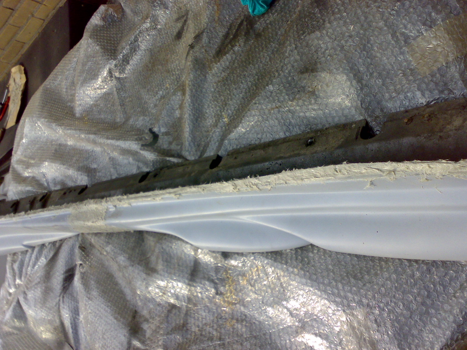

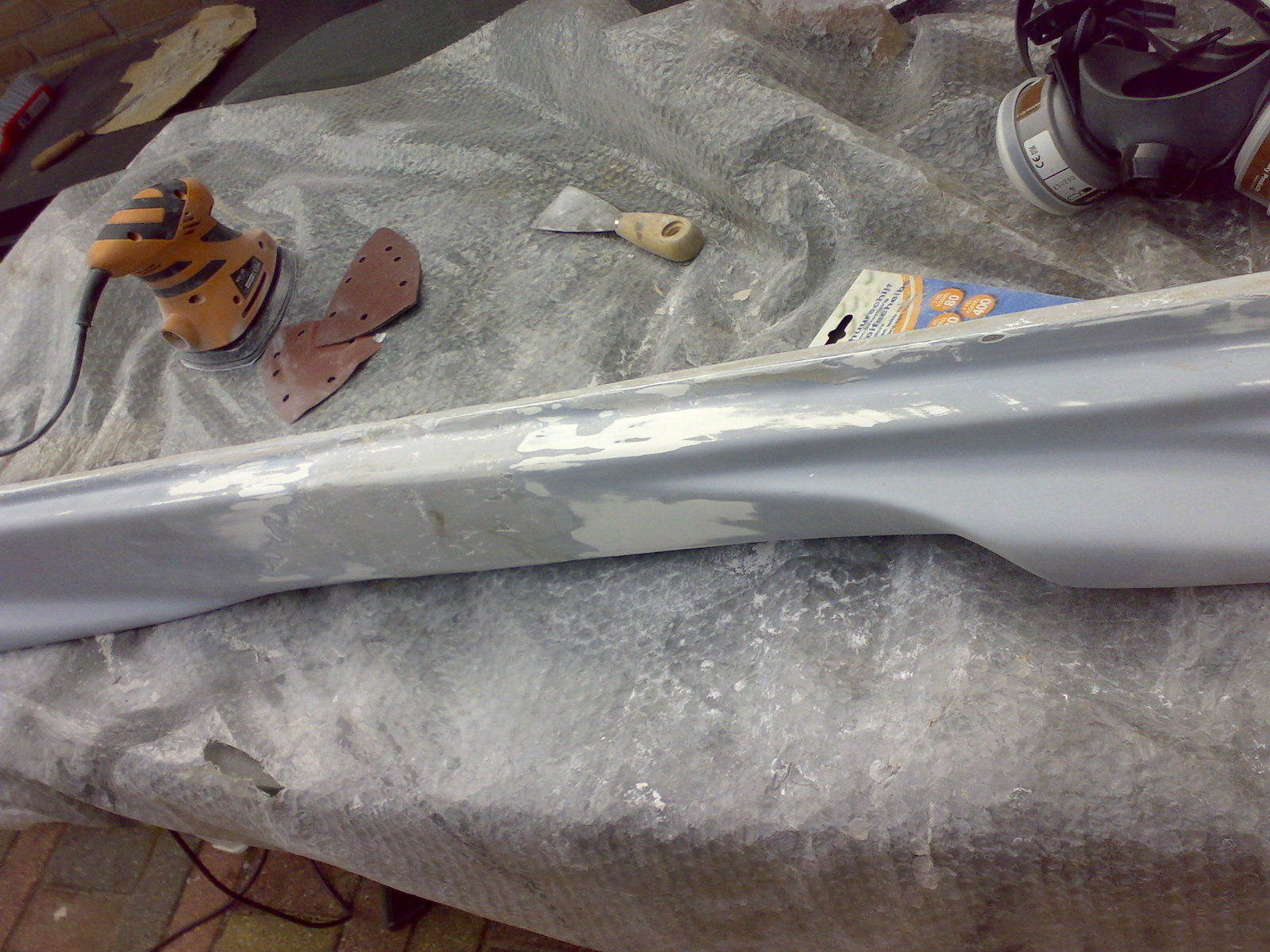

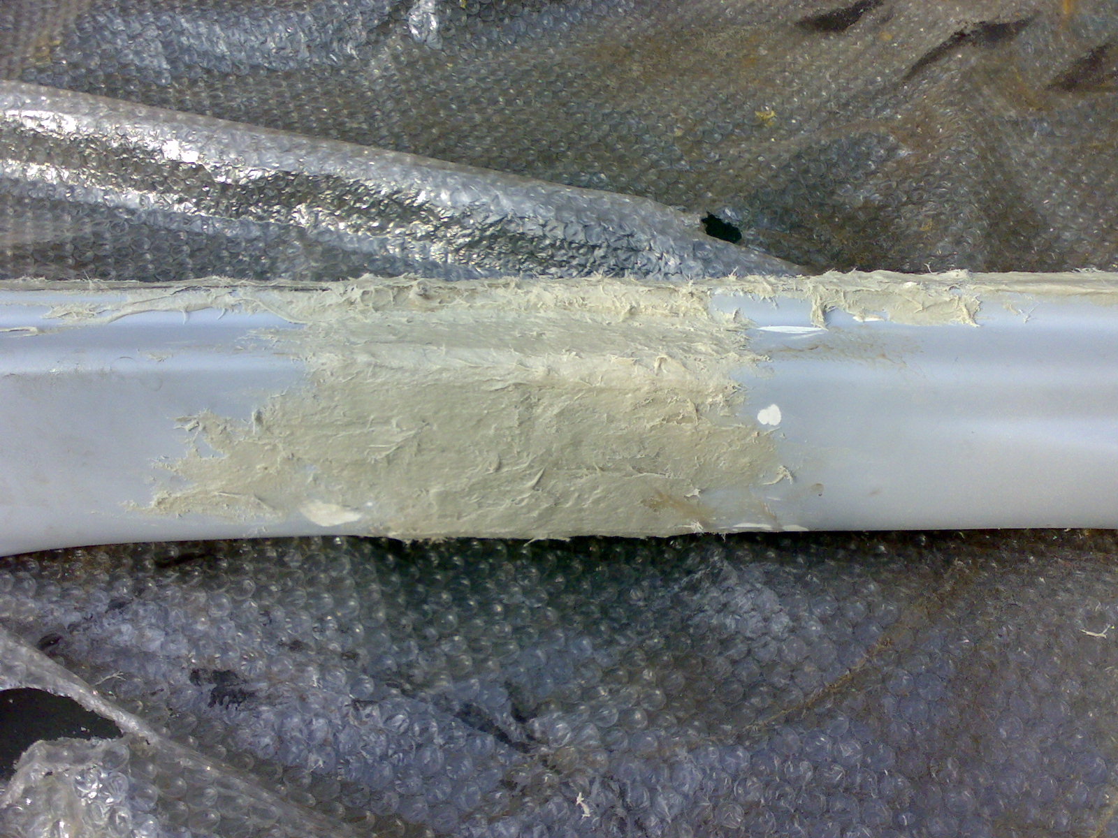

Heute konnten wir endlich weiter machen mit den Schwellern ,super wetter dabei .
Also erstmal alles aufgefüllt mit Glasfaserpaste und gut trocknen lassen ,danach habe ich alles geschliffen (hab kein gefühl mehr in meine hände :haha: )
Nach dem Schleifen ,haben wir nochmal ein paar kleine unebenheiten mit der Paste gefüllt und morgen wird wieder geschliffen und dann werden die kleinen löcher mit spachtel zu gemacht ,wieder trocknen lassen und wieder schleifen .
Es ist viel arbeit ,aber ich habe spass dran und freue mich schon auf das resultat ,denn dies habe ich jetzt alles selbst gemacht( ohne hilfe von unseren freund).Und ich muss sagen das ich bis jetzt sehr zufrieden bin .
