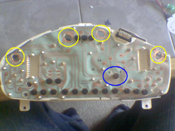

Ich denke ehr es sind T5, weil die T10 sind auf dem folgendem Bild (aus einem Workshop) die 4 großen Sockel.
Gelb markiert = T10
dwalker (30.11.2011, 18:03)

das schränkt alles ja etwas ein dankeschön für die info s :-)
