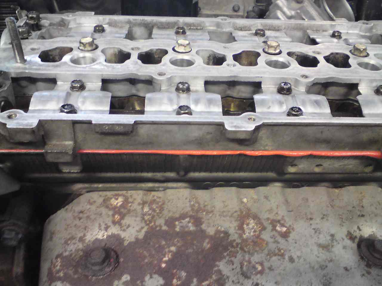

In meinem Umbau/Autothema habe ich einige Bilder gepostet von dem GDI Kopf, wo er zerlegt wurde.... grundsätzlich fallen mir 3 Dichtungen ein, bei der Zerlegung des Zylinderkopfes...
1x Ansaugkrümmerdichtung --> Kunststoff/Gummi --> sah nach 120000km immernoch wie geleckt aus, wurde aber ersetzt
1x Ventildeckeldichtung --> unter der Haube... ich meine auch, dass es sich dabei um eine Kunststoff/Gummi-Dichtung handelt, die eine ähnliche Form zur Kopfdichtung aufweist... also eine rechteckige Dichtung gemäß der Form des Ventildeckel
1x Nockenwellenlagerdeckeldichtung (kA ob man das so schreibt
) --> hierbei handelt es sich um eine Dichtmasse, die in die dazugehörige Fuge des Lagerdeckels oder dem Zylinderkopf (weiß es nicht mehr genau, bei welchen Bauteil die Fuge war) eingespritzt wird und dann "aushärtet"
Denke das letztere Dichtung für dich uninteressant wird, da du ja anscheinend sicher vom Ventildeckel bzw. deren Dichtung als Defekt ausgehst.... falls nicht, hier nochmal ein pic, wo in etwa sich die Dichtung befindet.

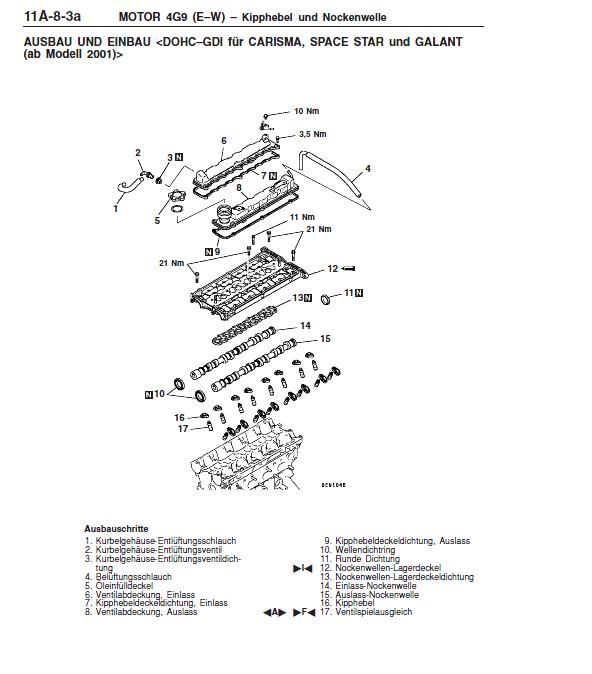

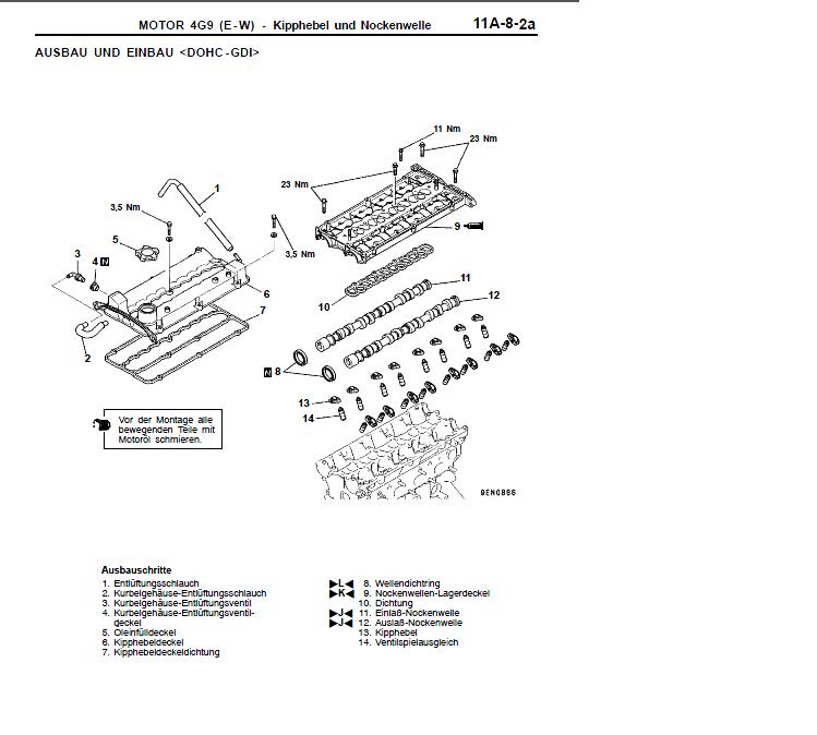

Sehe gerade, dass es da sogar ein paar Änderungen gab bzgl. der Modellpflege 2000/2001 habe dir dazu mal ein paar pics aus den Handbüchern angehangen. Siehst ja den Kapitelabschnitt zum genaueren einlesen
... Meine Erfahrungen beruhen lediglich auf den Kopf nach vorgabe bis 2000.
) --> hierbei handelt es sich um eine Dichtmasse, die in die dazugehörige Fuge des Lagerdeckels oder dem Zylinderkopf (weiß es nicht mehr genau, bei welchen Bauteil die Fuge war) eingespritzt wird und dann "aushärtet"Denke das letztere Dichtung für dich uninteressant wird, da du ja anscheinend sicher vom Ventildeckel bzw. deren Dichtung als Defekt ausgehst.... falls nicht, hier nochmal ein pic, wo in etwa sich die Dichtung befindet.
... Meine Erfahrungen beruhen lediglich auf den Kopf nach vorgabe bis 2000.Kodiak schrieb:13.07.2012, 22:30Ventilschaftdichtungen?

Die Ansaugbrücke, zumindest bis Bj.2000, ist zusätzlich mit einer Ansaugkrümmerstütze versehen... diese ist von der Unterseite zu erreichen und mit 2 Schrauben, ich meine am Block, befestigt.... Ich meine, da kommt man nur von unten gescheit ran. Ich kann mich aber auch Irren!
Zu den Dichtungen: Wie du siehst, rede ich von 3 Dichtungen i.S. von 3 verschiedenen "Montagestufen"... Aber anscheinend sind deine Deckeldichtungen getrennt... bei mir ist es eine Große für den Ventildeckel..siehe Grafiken
