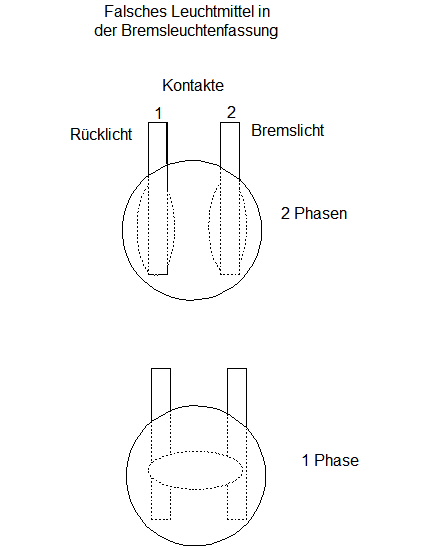

9/14 14.07.2012, 14:55
Ist urig ,aber warum?Die Frage hab ich mir gestellt ,als das Problem bekannt war.
Bin dann zu dem Schluss gekommen ,das die 2 Pole die in der Fassung sitzen ,einmal zum Rücklicht und einmal zum Bremslicht gehören.
Das Rücklicht hat nur Spannung wenn es geschaltet wird und das Bremslicht wenn die Bremse getreten wird ,beim Bremslicht bedarf es keiner Zündung ,beim Rücklicht schon.
Durch das einphasige Leuchtmittel werden diese Kreise zusammen gebracht,weil der Kontakt nachdem einsetzen quer liegt ,über beide Stromkreiskontakte ,somit bekommt der Rücklichtkreis Spannung und die Instrumentenbeleuchtung auch ,wenn die Bremse getreten wird.

Also es ist tatsächlich so wie Kodiak erklärt hat (habe mir die Schaltungsunterlagen angesehen :)).
Der Bremslicht Schaltkreis ist immer unter Strom und sobald der Bremspedal-Schalter betätigt ist, leuchtet es hinten,
die Rückleuchte hat Strom sobald Lichtschalter betätigt,
die falsche Birne verbindet beide Schaltkreise und sobald einer der Beiden Strom führt wird der Andere mit versorgt.
So einfach das auch im Nachhinein ist, kam ich auf die Lösung nicht :(
