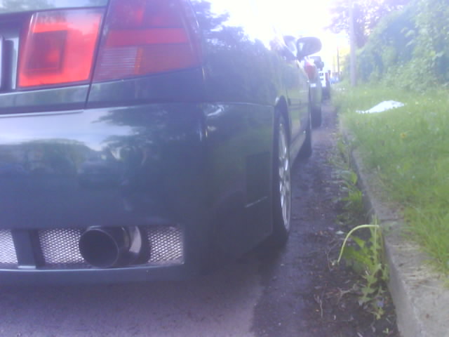

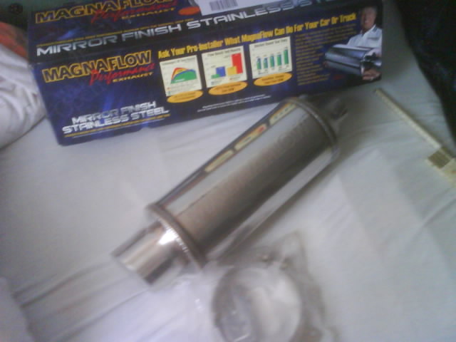

Ich hab den selben Magnaflow 6" Korpus mit der ARt-Nr. 14821 bei mir verbaut.
Hatte ihn aber gleichzeitig mit Mittelschalldämpfer ersetzt, deswegen ist er noch mit seinen ca. 107DB noch dezent
Aber andersrum der 1,8 MPI (deiner) hört sich ja ganz anders an wie mein 1,8 GDI.
Wenn aber auf Nummer sicher gehen willst, nimm den 5" Korpus, der ist innen genauso groß vom Durchlass her, hat aber kleineren Außenumfang, also auch viel viel weniger Dämmwolle drinne. Dementsprechend sollte der auch ne ecke lauter sein.
Eintragen braucht der nicht, da er ja ne ABE vorweist.

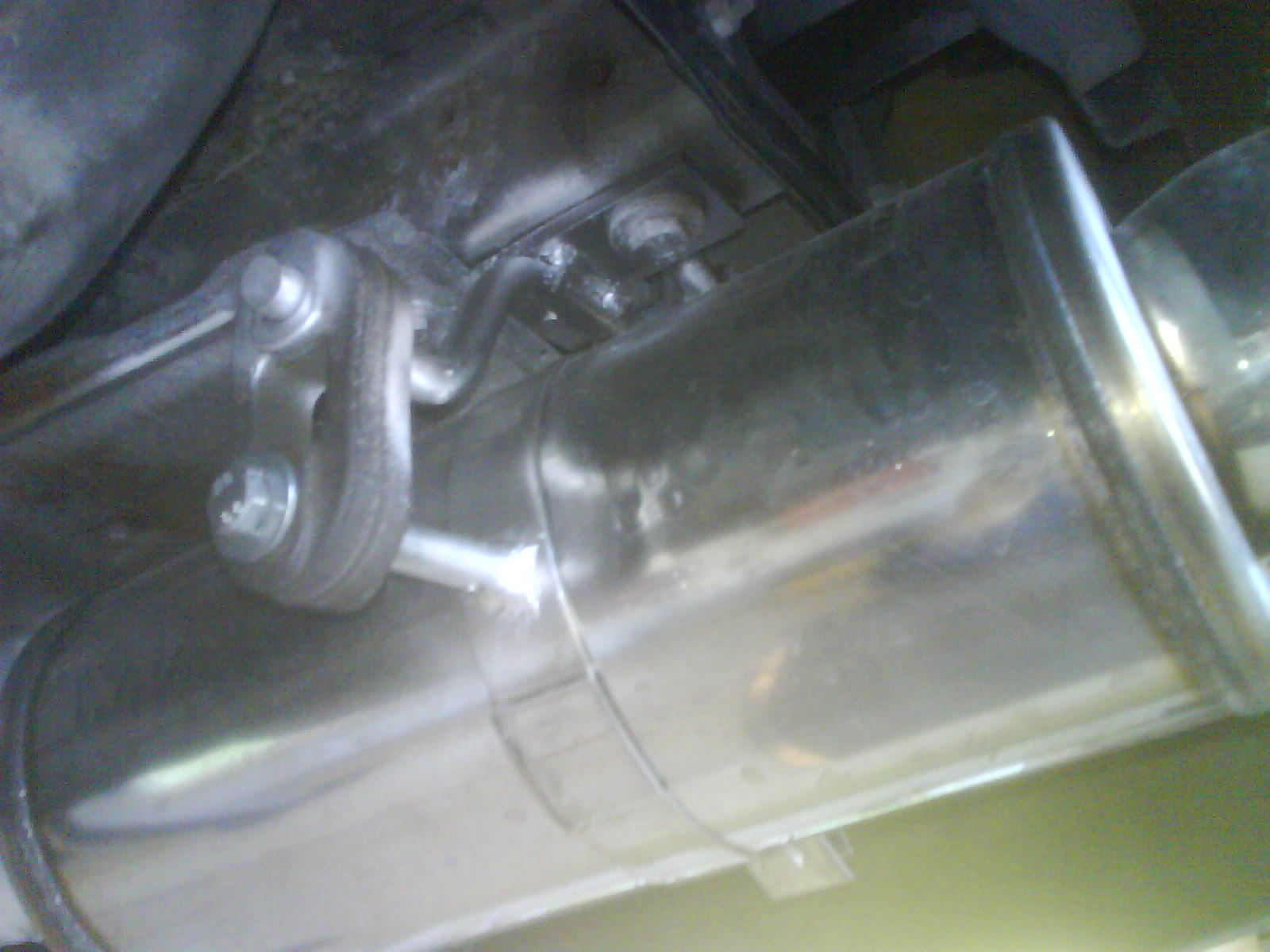

Und zum Einbau, braucht halt die Rohre bis zum Flansch des MSD, da der Magnaflow Muffler ja nur der ESD an sich ist. Wenn dein alten Remus nicht zersägen willst, kauf dir bei Ebay n billigen Endschalldämpfer fürn cari (knappe 30-40€) und flex dort die Anschlussrohre ab. Diese kannst denn beim Magna anschweißen.
Zu den Edelstahlhalter fürn Magna kann ich net viel sagen, hab den zwar auch bestellt und verbaut, aber die werkstatt hat die Halter an sich abgeflext und Gewindebolzen angeschweißt und noch viel mehr blödsinn gemacht
Magnaflow = laut, kernig

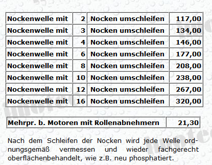

Zwecks Nockenschleifen... meine bei dBilas was von ca 460 € pro Nocke gelesen zu haben... jenachdem ob du nen SOHC oder DOHC Motor/Kopf hast, kannst du mit dem Doppelten rechnen.
von der firma imotec..
rechne es dir aus...
