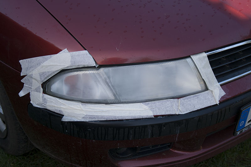

Habe meine Scheinwerfer heute restauriert. Hier ein paar bilder.
Bei Youtube gibts viele videos zu dem thema, man findet ein paar gute amerikanische mit dem suchbegriff "headlight restauration".
die rastauration hat für beide scheinwerfer etwa 30 minuten gedauert und bestand aus drei arbeitsschritten:
1. mit 1000er nassschleifpapier von hand ordentlich material abtragen. etwa fünf minuten lang. vielleicht auch nur drei...
2. mit 2000er nassschleifpapier drüber rubbeln. man merkt dass die scheinwerfer sich bei diesem arbeitsschritt schon deutlich aufklaren, ohne viel kraft oder zeitaufwand. dieser arbeitsschritt braucht vielleicht eine minute.
3. maschinell nachpolieren. ich habe als polierpaste sowohl "sonax kratzer entferner" als auch ganz normale lack-politur verwendet und habe keinen unterschied festgestelt.
ich habe beim schleifen immer wieder mit einer sprühflasche wasser nachgesprüht und zwischendurch mit einem lappen immer wieder die scheinwerfer gereinigt.
bilder:
Original
Nach dem Schleifen mit P1000er Nassschleifpapier. Das sieht dann erstmal ziemlich böse aus...
Nach 30 Sekunden maschinellem Polieren.

Hast du dich mal schlau gemacht ob die Scheinwerfer auch geschliffen werden durfen ? Es dürfen ja nicht alle geschliffen werden, wegen dem UV Schutz.

Meine Scheinwerfer sehen ähnlich aus, wie auf bid 1 gezeigt.
ist es wirklich so einfach wie hier beschrieben steht und erlaunt, die scheinwerfer aufzupolieren?
Aus Mangel an Zeit für solche Projekte, dachte ich schon über den Neukauf der Scheinwerfer nach.
Würde mich über antworten freuen.

das wär mir ernsthaft zu blöd vorm auto rumzuknien und scheinwerfer zu schleifen und nachher noch irgendwo den lack zu beschädigen.
für solche arbeiten würd ich die scheinwerfer auf jeden fall ausbauen.
für nicht ganz so fertige scheinwerfer reicht im normalfall auch ne gute politur oder kratzerentferner aus.

Wenn wir in unserem Haus einen gebrauchten haben, poliert ihn unser Aufbereiter immer mit feiner Schleifpolitur und einer Poliermaschine. Ob Scheinwefer oder Lack er benutzt für beides immer die selbe Politur. Das Ergebniss der Scheinwerfer verblüfft mich jedes mal aufs neue.

Ich möchte meine Scheinwerfer auch schleifen. Nach 12 Jahren sehen die schon sehr schlecht aus. Mein Problem ist nur das oben angesprochene. Dürfen die Scheinwerfer überhaupt geschliffen werden? Wegen dem UV Schutz.
Das soll man an den Symbolen auf dem Scheinwerfer erkennen. Ich weiß nur nicht welches es ist ^^

WENN die Scheinwerfer sowieso schon blind sind, kannst ja nichts mehr kaputt machen, selbst wennd er UV Schutz "weg" sein sollte, müssten die doch noch 1-2 Jahre halten?
