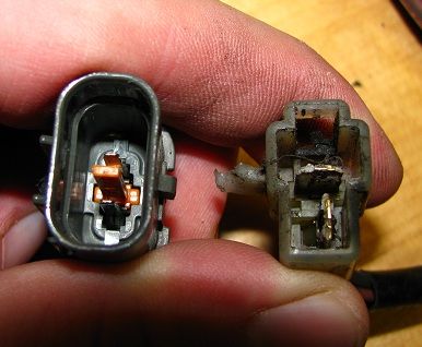

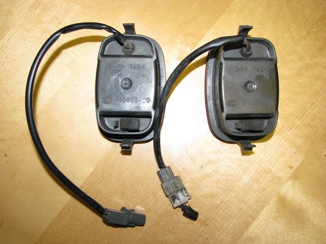

So, endlich ist es soweit. Ich hab mir einen Nebelscheinwerfer aus dem Vorface besorgt und ihn eingebaut. Sie sind absolut baugleich, lediglich der Stecker für die Zuleitung ist anders, allerdings kann man einfach den Deckel des alten Scheinwerfers nehmen (sofern es einen gibt) und somit wäre das Problem auch gelöst.

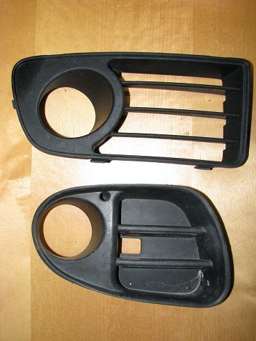

Wie sieht es denn mit der Abdeckung in der Frontschürze aus. Die Alten können ja unmöglich so passen..
Sorry, hab etwas länger gebraucht um die Bilder zu machen.
Die Lüftungsgitter sind natürlich stark unterschiedlich:
oben ist das Gitter vom Facelift und unten das vom Prefacelift
Die vom Facelift gibt es übrigens auch mit geschlossenen Lamellen, die hab ich gerade drin.
Die Deckel sind wie gesagt identisch aber die Stecker sind unterschiedlich. Allerdings weiss ich nicht ob die Stecker zeitgleich mit dem Facelift geändert wurden.

Da sieht man auch gut, was ich schon weiter oben meinte. Die Nebler sitzen an der gleichen Stelle, aber optisch weiter drin. Sieht man schön an der Facelift Abdeckung, die etwas weiter bis zum Nebler rein reicht.
