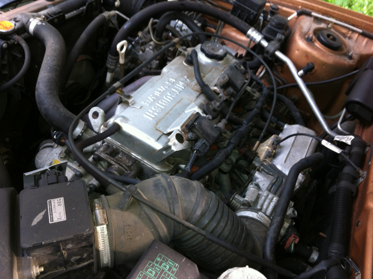

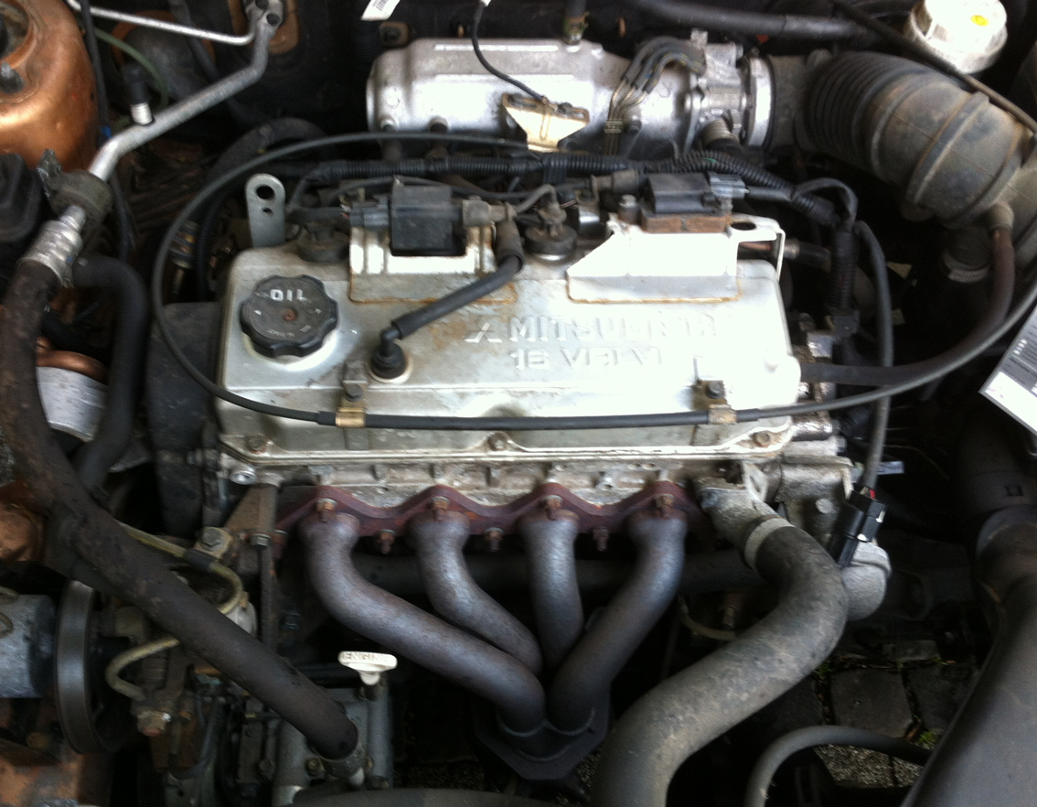

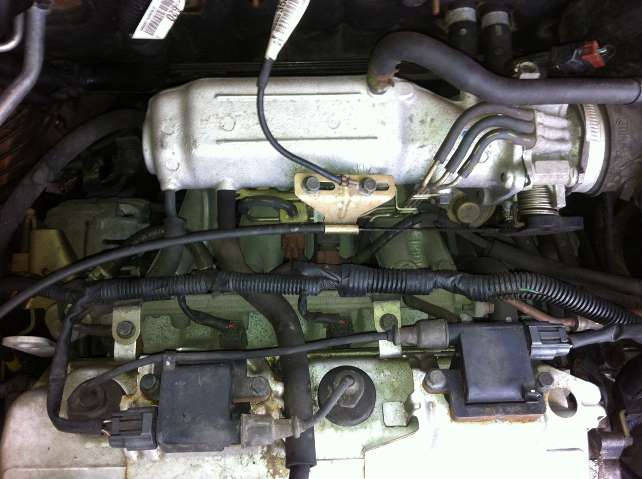

Ich wollte grade mal bei meinem Carisma die Zündkerzen wechseln, habe sie auch schon gekauft, aber (jetzt wirds peinlich) ich finde die stelle nicht wo die sitzen!
Das einzige, was danach aussieht liegt unter einer Stange, sodass ich nicht wirklich drankomme.
Ich habe mal ein Foto angehängt, vielleicht kann ja einer von euch weiterhelfen...

Das ist relativ einfach!
Du musst von den zwei Zündspulen welche du auf dem Ventildeckel siehst jeweils zwei 10er Schrauben lösen.
Dann kannst du diese Zündspulen nach oben rausziehen. Von jeder Zündspule geht nochmal ein
Kabel zu einem Zündkerzenstecker ab, die du auch einfach rausziehen kannst.
Dann kannst du die Zündkerzen ausbauen.

Erstmal vielen Dank für die schnelle Antwort.
Leider komme ich noch nicht ganz weiter. Welches sind denn die Zündspulen bzw wo ist der Ventildeckel?

Also der Dynamics denn wir mal hatten, hatte Zündmodule. Die sind aufm Motorblock oben drauf (die Stecker die du da oben auch siehst auf deinem Bild)

Schau mal, ich hab dir das markiert.
Die Zündspulen sind mit einem roten Kreuz markiert.
Du musst die 4 Schrauben abschrauben - Gelbe Pfeile
Dann ziehst du die Zündspulen nach oben ab, diese sind mit den Zündkerzensteckern eine Einheit.
Dann ziehst du im gleichen Schritt die zwei anderen Zündkerzenstecker ab. - schwarzer Pfeil

Du brauchst dazu eine lange 16-er Nuss mit Gummi innen. Also eine Kerzennuss. Das Gummis ist zum festhalten der Kerze beim rausziehen der Nuss, wenn die Kerze aus dem Gewinde raus ist. Du kommst da unten mit keiner Spitzzange dran, wenn die Kerze aus der Nuss rutscht. Und nicht jede Nuss passt auch da rein in den Kerzenschacht. Ich habe im Baumarkt mit
Schieblehre eine gesucht.
Auch bei neuen Kerzen beser den Kontaktabstand prüfen - ich habe grad welche eingebaut, die hatten frisch aus dem
Karton bis zu 0.15 Unterschied. Der motor würde laufen, aber nicht so schön ruhig, wie er könnte. Sie sollten -
das ist meine Erfahrung - alle genau auf 1 mm stehen.
Bevor Du die Zündmodule wieder aufsetzt, die Auflageflächen der Schrauben und die Schrauben selbst von jeglichem Fett
oder Staub reinigen. Die Module brauchen an der Stelle den Massekontakt.
Die Kerzen erst lose von Hand eindrehen - nichts ist schlimmer, als ein "angeknackstes" Kerzengewinde.
