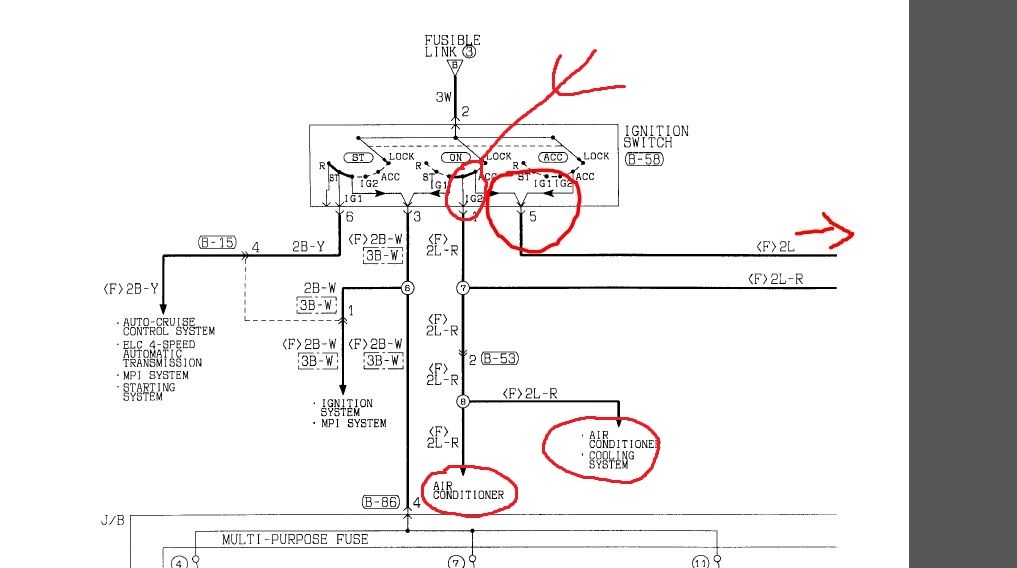

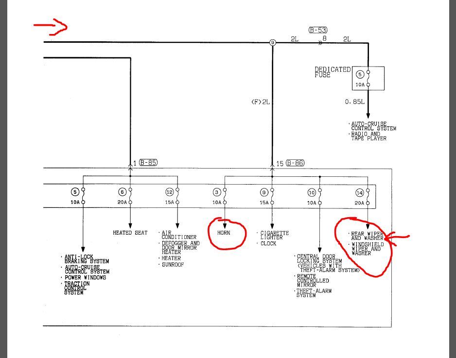

Also ich kenn den Schaltplan vom Carisma jetzt net auswendig, aber das sind gleich mehrere von einander unabhängige ECU´s die da bei dir net funzen. In verbindung mit Kälte und laufenden, nicht laufenden Motor tippe ich mal auf den Zündschalter. evtl n Kontakt, der bei wärme(durch Ausdehung) wieder kontakt hat, weshalb dann bei höherer Tagestemp wieder alles geht. wie gesagt, ist nur ne idee.

nur mal auf die schnelle geschaut und nur im Schaltplan vom meinem 96 1,6glx. Weiß jetzt net in wie weit der mit deinem 98 GDI identisch ist. Aber ich tippe wie gesagt auf die Zündung
auf dem einen strompfad sind allein schon einige die bei dir nicht funzen. ich würde da ansetzen mit fehlersuche bzw schauen ob die anderen verbraucher evt auch nicht gehen soweit se natürlich mit deinem schaltplan übereinstimmen
