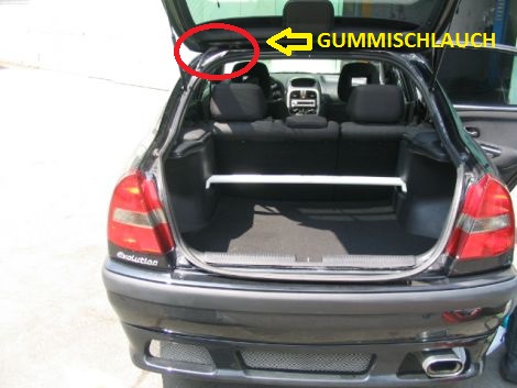

mach mal deinen kofferraum auf und kuck links neben scharnier... die kabel müssen ja vom innenraum iwie in die heckklappe kommen... dafür geht ein kabelstrang auf der fahrerseite an der c-säule lang, bis hinten unters dach und von da aus in die kofferraumklappe... damit die aber nicht nass werden bzw kein wasser in den innenraum läuft, liegen die in einem ca 2 cm dicken gummischlauch, ähnlich wie bei den türen... und in diesem gummischlauch kann durch häufiges öffnen und schließen der heckklappe das ein oder andere kabel brechen bzw sich die ummantelung abscheuern...
hab dir mal nen bild angehangen zur verdeutlichung...
staenny79 (01.06.2014, 18:04)
7/7 01.06.2014, 18:04
oha. Ich habe mir diesen Kabelstrang angeschaut, allerdings ohne die Ummantelung abzunehmen. Das werde ich auf jeden Fall noch manchen. Dank Dir
