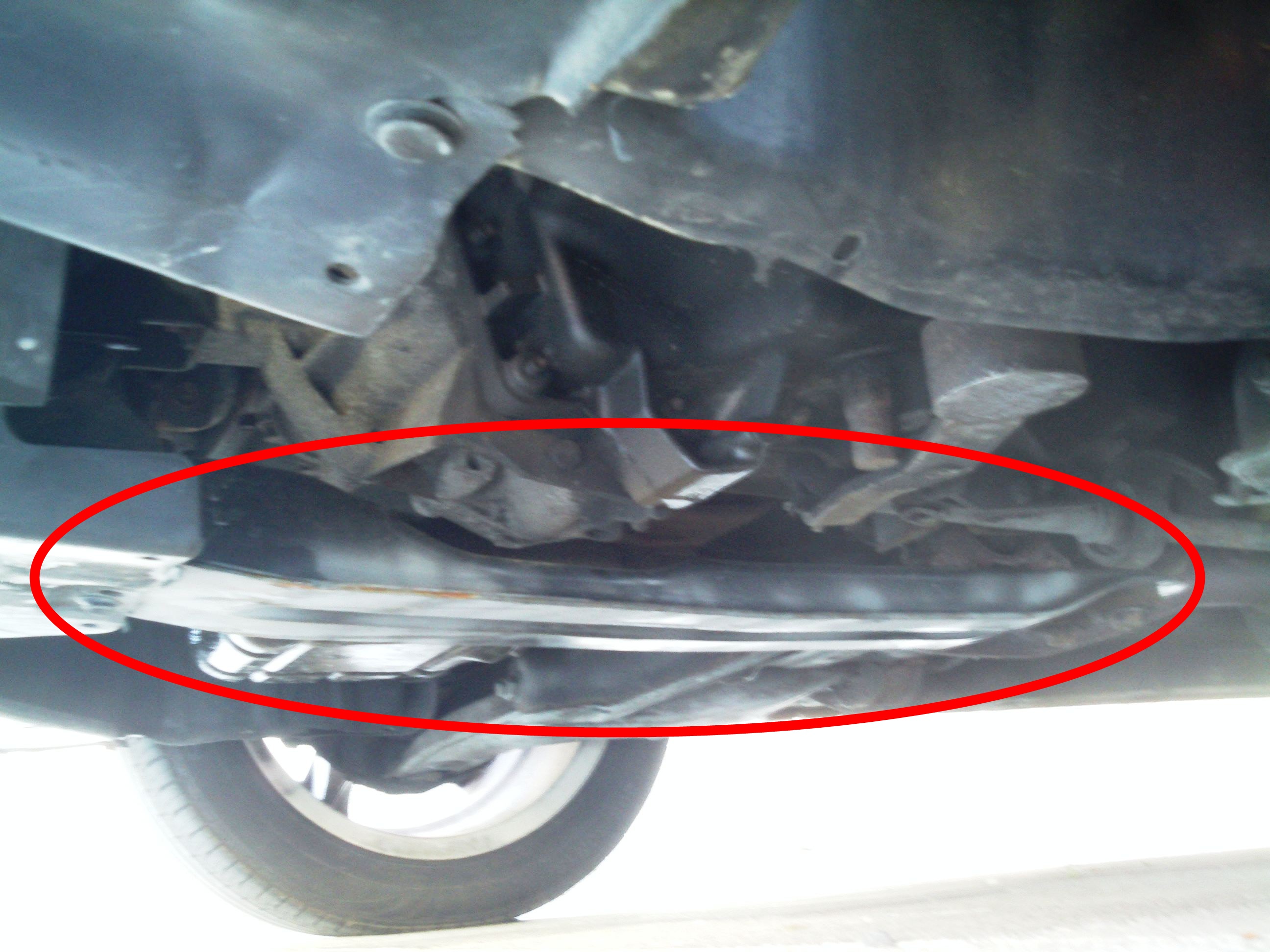

Die 2 Punkte vorn und hinten haste ja ,für den Rest würde ich die Reifen so großzügig wie möglich unterklotzen,ne andere Möglichkeit seh ich da nicht.
Ich hab Punkte vorn und hinten?? Echt? Wo sind die? wie sehn die aus?
- Dioden Willi
- Fahrschüler
- 21.05.2014
- 4 Themen, 16 Beiträge
- 0x erhalten, 7x gegeben
- Mitsubishi Carisma 1.8

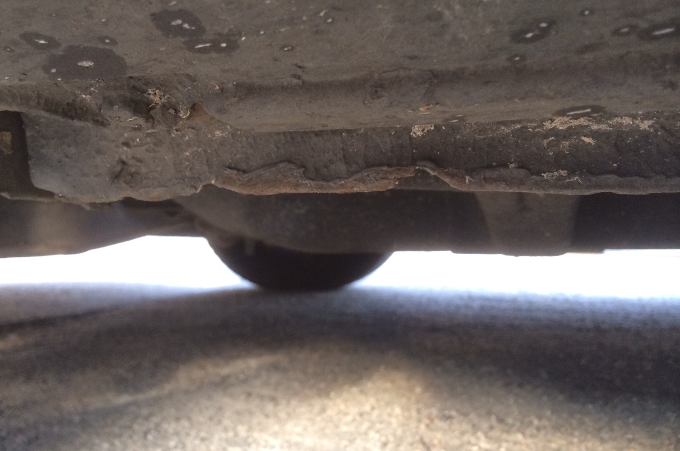

Vorne meine ich ,ist eine geriffelte Fläche zu sehen am Längsträger, da kannste Ansetzen ,hinten weiss ich jetzt nicht genau,das müsste ich sehen.
Da sind die Punkte...
Wo sind die Bilder? 0.o
So da sind se...
So da sind se...
hm, das auf den Bildern sieht aus wie die standard Aufnahme für den Wagenheber, aber die kann ich ja nich nehmen, weil sie durchgerostet sind. Oder seh ich des jetzt falsch?
Also Längsträger werd ich finden.
Danke schon mal
Zur Not, mach ich Winterreifen drauf und fahr mit den Hinterrädern auf so Schienen drauf...

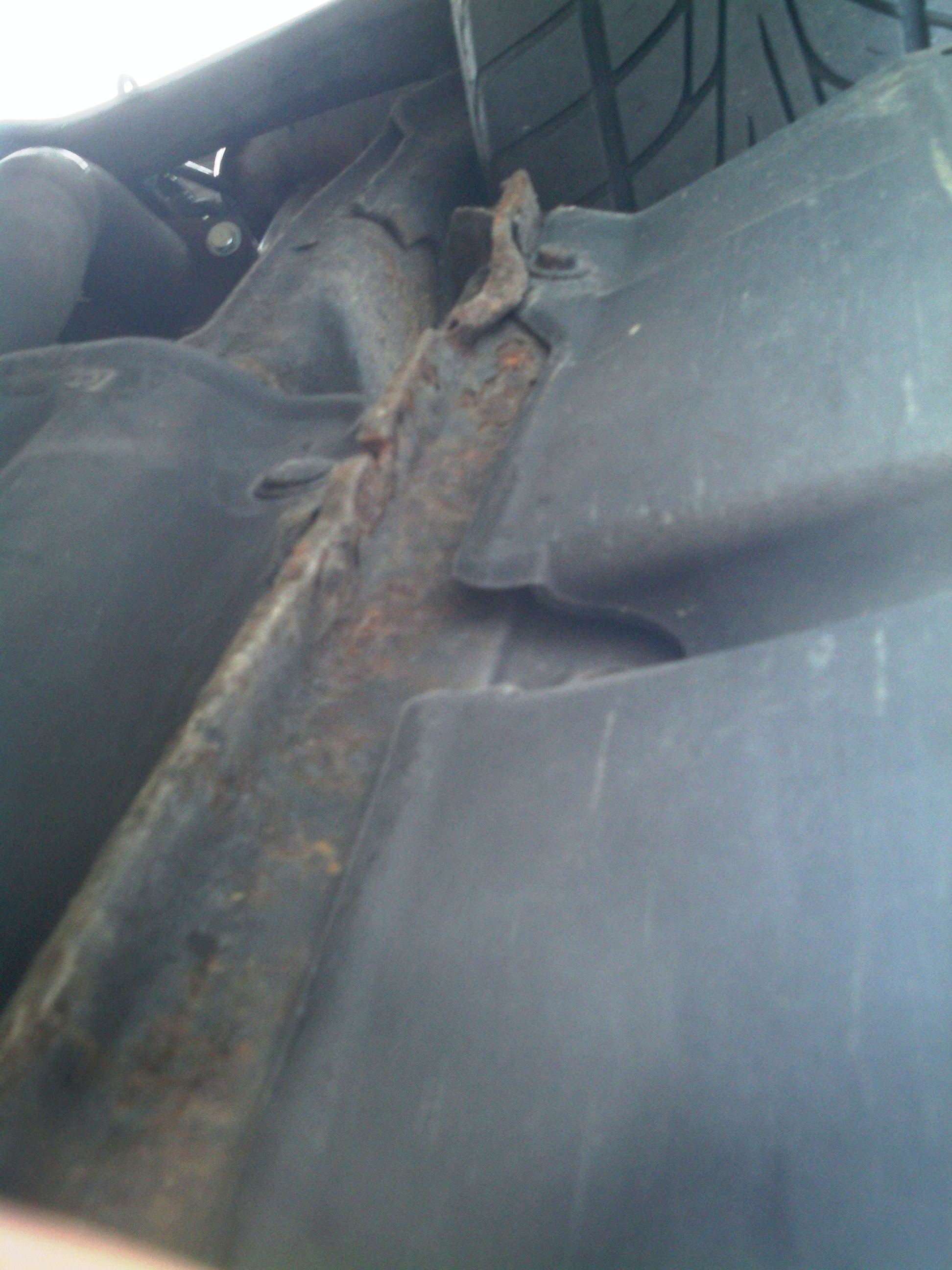

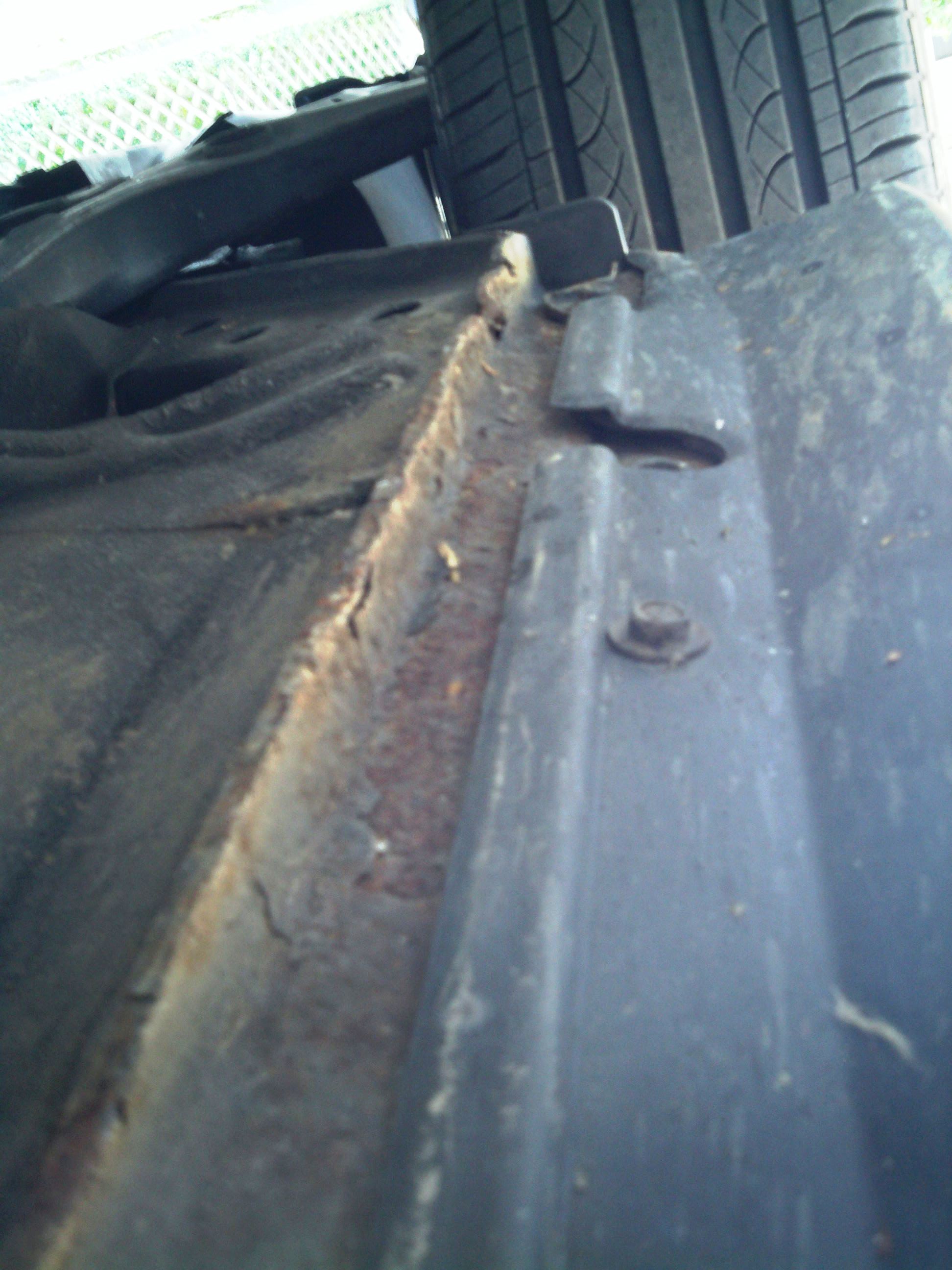

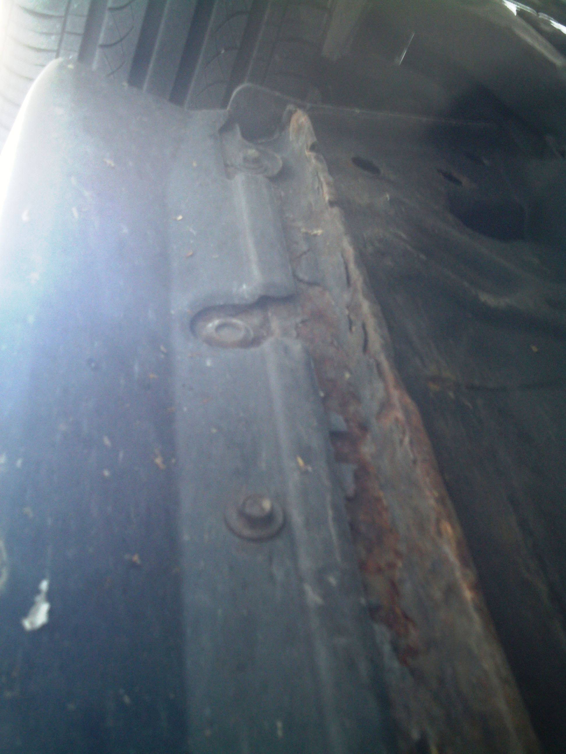

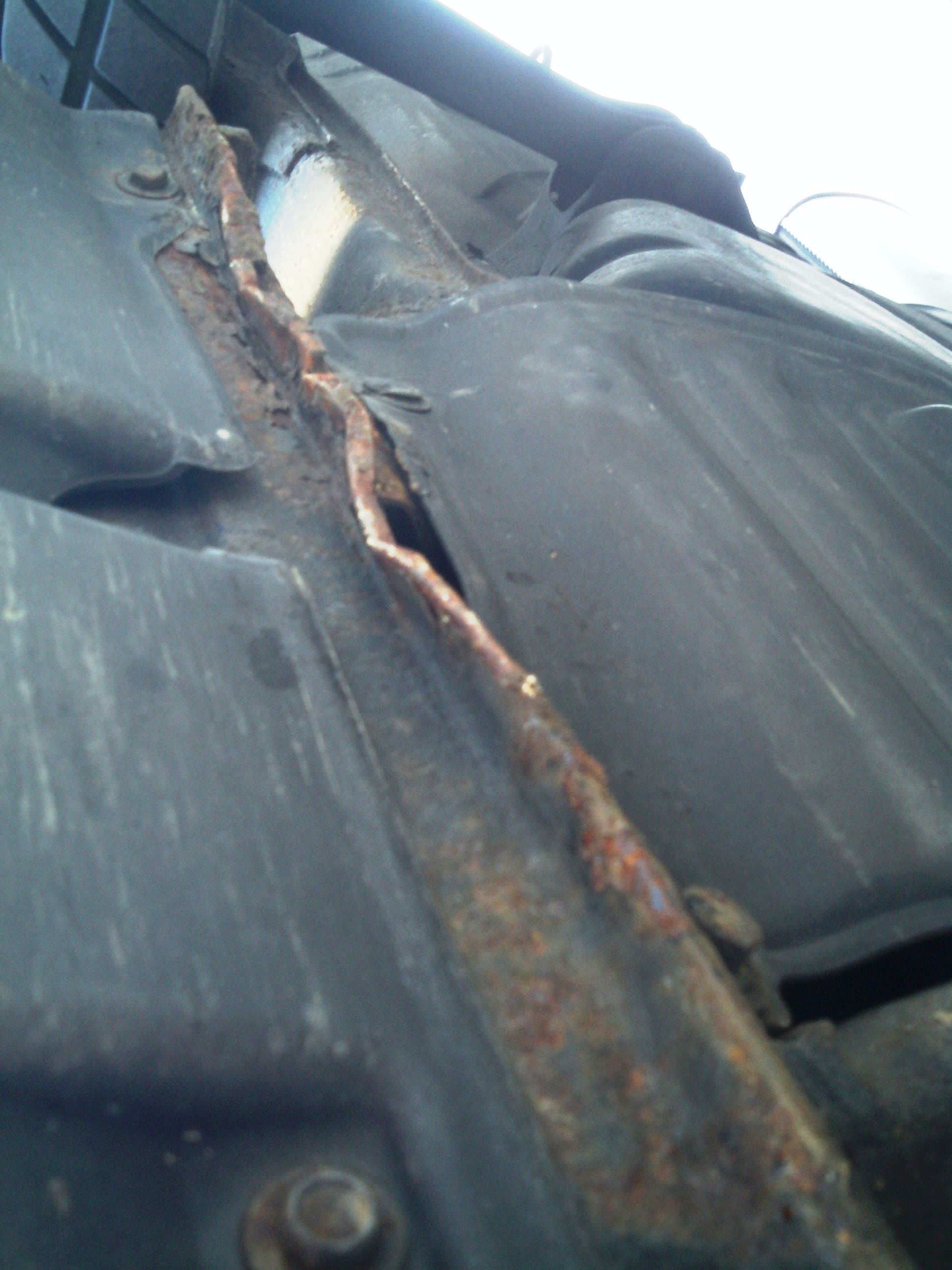

Hier mal n paar Bilder
Ich will die Schweller entrosten und verstärken, damit ich durch den tüv komm.

1.Frage wie und womit möchtest du die Wagenheberaufnahmen verstärken ?
Danke im vorraus.
Danke im vorraus.
Also erstmal abschleifen und Zustand prüfen.
Wenns dumm läuft, muss ich mir von jemand neue Bleche reinschweißen lassen.

Zur Aufnahme:
An der Hinterachse hast du einen Holm der die beiden unteren Querlenker aufnimmt. Auf den ist mein Carisma jetzt seit einem Jahr aufgebockt und es ist noch alles gut.
Vorne hatte ich ihn eine Zeit lang auf den beiden Längsholmen stehen. Wie gut das ist will ich aber nicht beschwören, da die beiden Holmen vorne zwar gut gehalten haben, hinten jedoch bei einem Versuch angefangen haben nachzugeben. Kann also sein dass die auch vorne nur grenzwertig halten.
