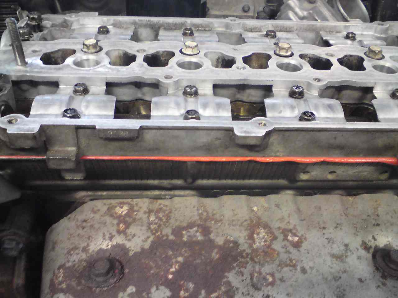

Der Nockenwellenlagerdeckel wird außen mit Dichtungsmasse mehr oder weniger geklebt und innen ist nochmal eine Dichtung.
Die Nockenwellenlagerdeckeldichtung
Heißt: Gasket Camshaft
Nummer: 1015B006
Oder eben: MD346062

Bin mir nicht mehr 100% sicher, aber meinte der Preface und der Facelift hätten zwei unterschiedliche Ventildeckel gehabt:
Preface einteilig
Facelift zweiteilig
Dementsprechend wäre das von lesw gezeigte Dichtungskit für den Facelift und nicht für den Preface. Zum Vergleich: Schaut in die Werkstattanleitung!!!! Bin ich eigentlich der einzige der das Ding immer wieder durchwälzt?
Wo ich mir aber ziemlich sicher bin, ist dass die Dichtung, auf die die ganzen Pfeile zeigen, zwischen Ansaugbrücke und Zylinderkopf kommen.
Und ich erinnere mich noch dass sie keinen Bremsenreiniger mag
Dementsprechend müssten zwischen Nockenwellenlagerdeckel und Zylinderkopf die vier Dichtungen ganz rechts außen auf dem Bild kommen.

Jepp,alles richtig ,der Vorface hat eine Dichtung ,der Facelift zwei.
Die dritte ist für die Ansaugbrücke.

Ist soo nicht ganz richtig Kodiak / Furious.
Hier mal ein paar Bilder um zu Zeigen welche Dichtung wofür ist.
Sind zwar nicht alle Eingetragen, weil ich mir nicht gaaanz sicher bei denen war, aber die Wichtigsten sind aufgelistet.
Ich denke jetzt sollte alles klar sein.

@ lesw:
Sorry, aber das ist falsch!
Die Nummer 3 ist zwischen ASB und Nockenwellenlagerdeckel, 6-9 kommt zwischen Nockenwellenlagerdeckel und Zylinderkopf. Ich bin mir 100% sicher, ich habe die Dichtung mehrfach in der Hand gehabt und beim Carisma noch nie den Ventildeckel runter gehabt. Bitte korrigier das in deinem alten Post, um Missverständnisse vorzubeugen.

Nein 6-9 stimmt schon das sind die Dichtungen die zwischen ansaugbrücke und novkenwellenlagerdeckel kommt die sind nämlich einzeln in der ansaugbrücke gedrückt
Und die 3 sieht aus alsob das die is die zwischen kopf und NW-lagerdeckel kommt so siehts bei mir jedenfalls aus

@ Furious, Hoffentlich zeigen dir die beiden Bilder, dass du dich leider Irrst.
@Doc Brauner, endlich mal einer der ebenfalls richtig liegt !

Dann scheint das noch eine Änderung zwischen Preface und Facelift zu sein. Beim Preface ist da definitiv eine große Dichtung aus Metall mit Kunstoffüberzug zwischen ASB und Nockenwellenlagerdeckel.
Wenn man sich die technischen Daten auch mal anschaut, sieht man dass der Preface sogar "nur" 11,7:1 als Verdichtung hat und der Facelift 12,0:1. Also muss es logischerweise auch noch Änderungen der Kolben, der Pleul oder des Zylinderkopfs gegeben haben.
Nur mal soviel zum Thema "alles gleich"...
