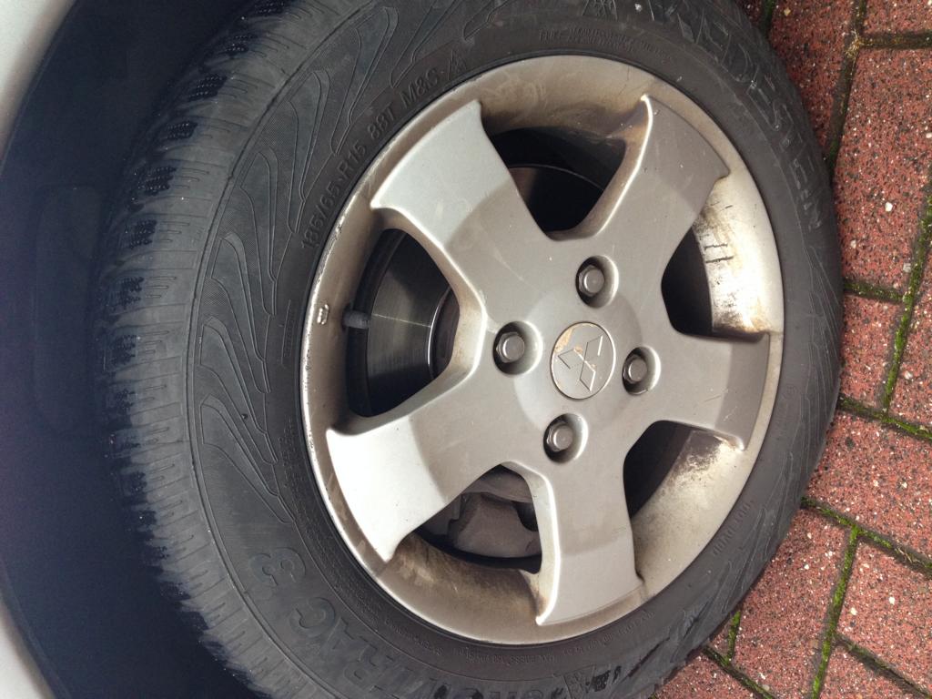

Ich fahre einen Carisma von BJ2000 Facelift Model. Habe aber Alufelgen vom Space Star drauf. Ich wollte vor paar Tagen neue Winterreifen kaufen und da fiel mir auf, dass ich 185er Gummi drauf habe. Im Fahrzeugschein ist aber 175mm und 195mm Reifenbreite eingetragen. Deshalb wollte ich nun beim Reifenhändler erfahren, welche Reifenbreite auf diese Felgen passt. Er braucht dafür aber die KBA Nummer.
Daraufhin bin ich zum Mitsubishi Händler gefahren. Dort hat man auf der Innenseite der Felge leider nicht die KBA Nummer entdecken können.
D.h. keiner weiß nun ob die Felgen überhaupt für den Carisma zugelassen sind oder nicht.
Könnte mir bitte jemand dabei weiterhelfen bzw. die KBA Nummer oder die Mitsubishi Ersatzeilenummer sagen, denn mit diesen Angaben kann der Mitsubishi Händler rausfinden für welche Fahrzeuge diese Alufelge zugelassen ist und genau welche Reifen da drauf dürfen.
Die Felgen die ich habe sind zu 100% vom Space Star, und auf der Innenseite ist auch Mitsubishi eingestanzt.

KBA-Nummer haben die nicht. Ist ein Original-Ersatzteil.
Die Ersatzteilnummer kann jeder Mitsu-Händler ermitteln, der mit nem PC umgehen kann.
Immerhin weißt du ja, dass die vom Space-Star sind.
-> MR913873
