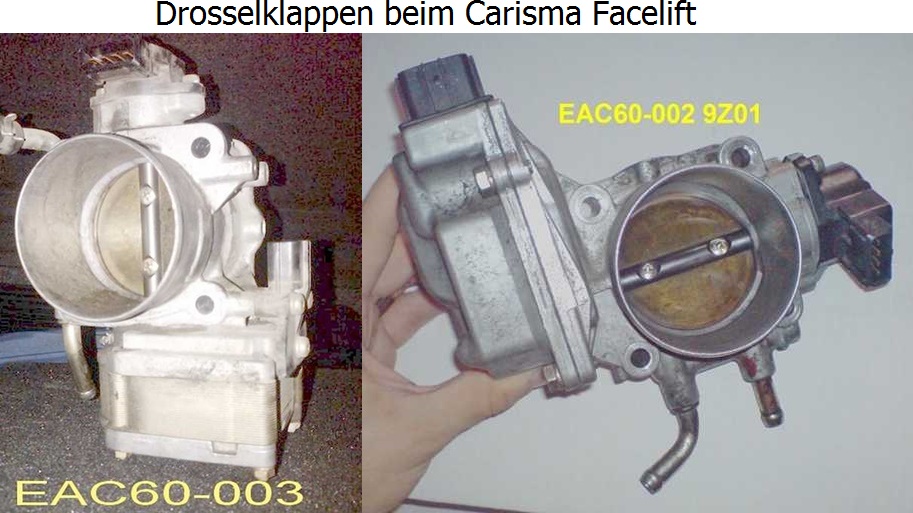

Kann ich denn ohne etwas auszubauen, herausfinden welche Drosselklappe bei mir verbaut ist?
Ich hatte jetzt einfach gedacht, dass die Klappe einfach etwas verkokt ist und deshalb mal gehangen hat. Solange er jetzt erstmal weiterhin problemlos fährt warte ich ab, ob es nochmal auftritt.

Das sind die beiden Versionen.Die Linke macht wohl öfter Ärger.
