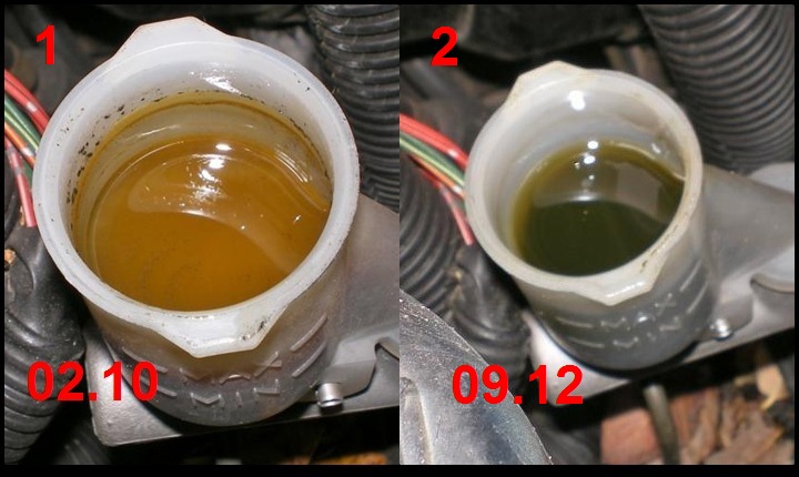

Hab den Reparatursatz bestellt für rund 14 Euro und seit gestern läuft mein Cari wieder einwandfrei.
Werde nur noch am WE die Flüssigkeit komplett wechseln.
Schwarz ist, glaube ich, nicht die original Farbe. Vermutlich ist das Zeug seit 1999 nicht gewechselt worden...
Wie gesagt, der Teilemann konnte es selbst kaum glauben.

So in etwa?
Was für ne Flüssigkeit ist das genau ?

Kupplungsvorratsbehälter >Bremsflüssigkeit
