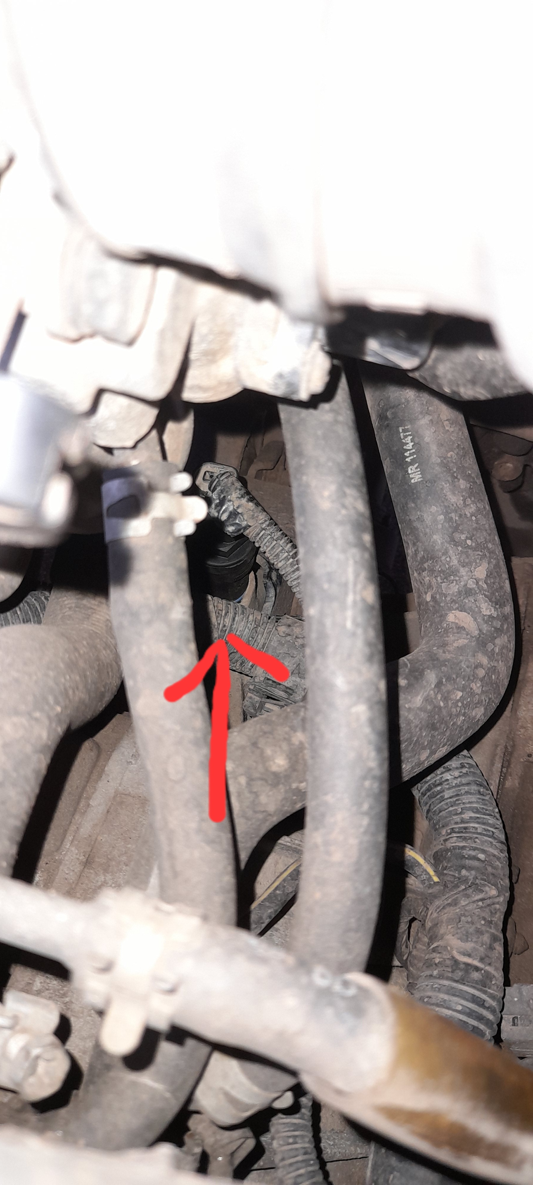

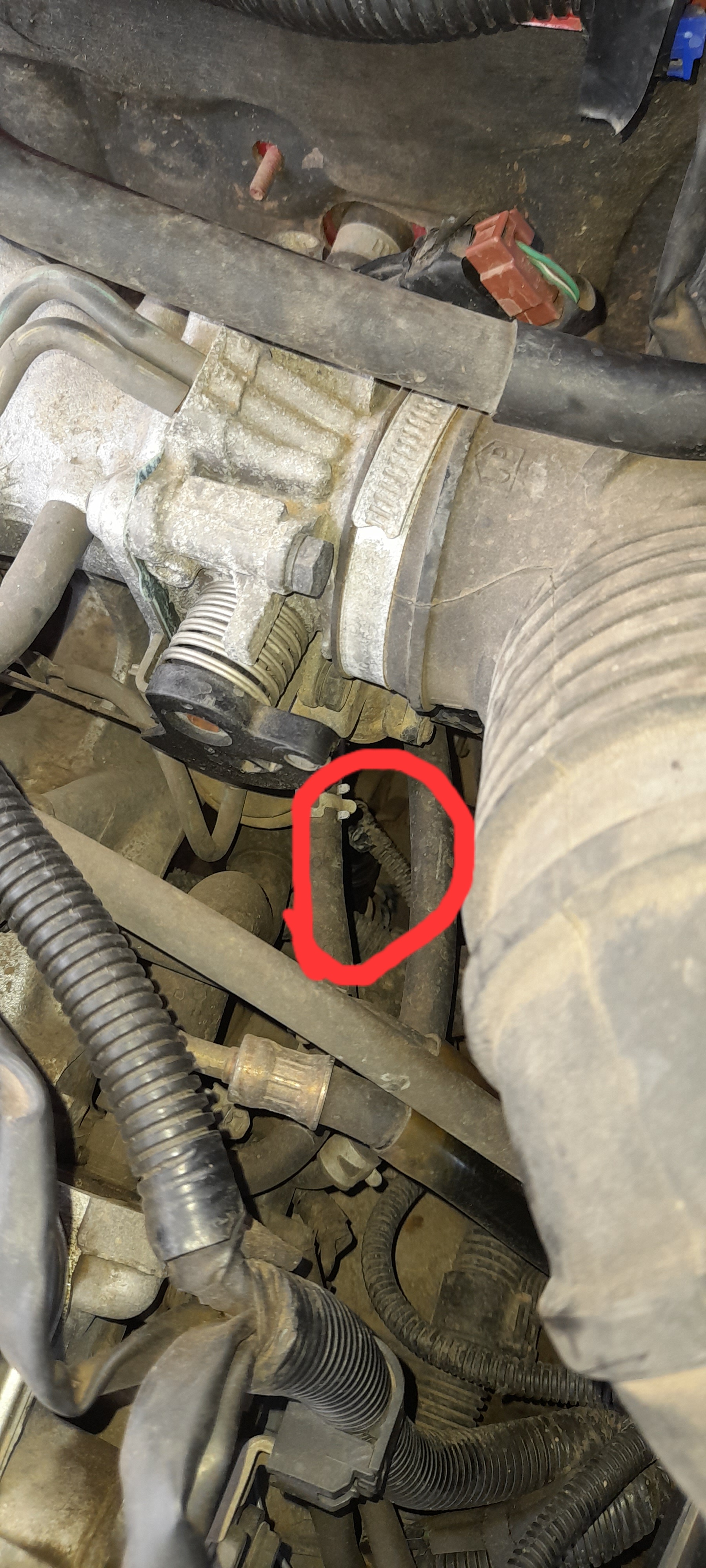

So heute hab ich den Geschwindigkeits Sensor gewechselt.
Vorweg, ich hab mir den Sensor über mein Mitsubishi Händler geholt. Ich hatte auch sehr viel Glück das ich noch einen bekommen habe, die Händler sind untereinander vernetzt die noch altbestände für solche Modelle haben in ganz Deutschland und von dem Sensor gab es nur noch zwei bzw. Jetzt nur noch einen.
Original war mir lieber, da ich im Netzt mit der Teile Nr. nix passendes gefunden habe.
Der alte Sensor saß ziemlich locker, mit fest machen war nicht mehr viel. Nach einer Probefahrt von ca. 60 Km möchte ich mit Vorsicht sagen, daß das Problem bis jetzt hoffentlich weg ist. Es wurde immer schlimmer mit dem Ausfall.
Ich hänge mal zwei Bilder mit an, wo der Sensor beim 1.6 am Getriebe sitzt.
