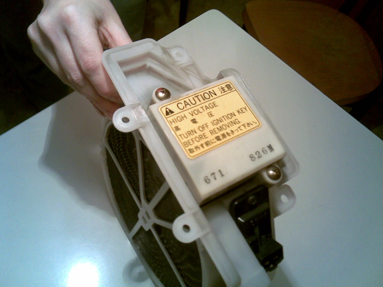

so hier is das bild der markierte bereich zeigt den luftreiniger der bei mir ( weis nich ob das bei jedem vor2000 model so is ) anstelle des pollenfilter sitzt aber ansonsten genau das selbe *zu monschi schiel*, bei mir is hier nurnoch der halter fürs h.-fach draussen
so siehts beim vorfacelift mit klima aus

hy leute hab mich mal bei meinem mitzu händler erkundigt der mein cari bj 97 mit klima automatik hat nen metall filter drinn den man nur aus waschen braucht
( wenn A/P binkt heißt das das der filter entweder verstopft ist oder nass )
aber achtung beim ausbauen nicht das ihr irgent was abbricht weil sonnst muss ein neuer her
mfg Pepsi

das mit dem Metallfilter kann ich nur bestätigen.
habe letztens meinen sauber gemacht!
Was da alles drin war!!!! :spin:

Wo sitzt denn der Metallfilter, ebenfalls hinter dem Handschuhfach?

JA !

sag mal wo hast du den nachrüstfilter geholt? weil atu und wessels und müller hatten nur einen ohne einer klammer dabei. oder muss ich zum mitzu händler und mir den original holen( kein problem nur wissen)?

direkt bei mitsu, ca.14 euro.

14 euro ist aber der Filter für faceliftmodel. Ich denke nicht dass dieser für vorfacelift geeignet ist. kannst aber trotzdem berichten, es wird einigen weiter helfen.

14 Euro für den Aktivfilter? Den elektrischen? Oder für den Papierfilter?
