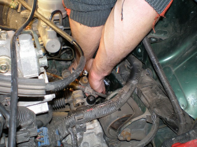

da nur 3 Bilder pro Post erlaubt sind hier noch die Aufnahme von den Platzverhältnissen...

Super ,danke für die foto's das wollte ich eigentlich gern wissen wo der genau sitzt
Ich weiss noch nicht ob wir es selbst machen ,ich hab mal nachgefragt was das in der werkstatt kostet ,also filter +ein und ausbau um die 6o,-euro .
Findet ihr das zuviel ,oder sagt ihr dann würde ich es auch nicht selbst machen
der filter kostet 15€ - 20€ und dann noch 1 arbeitsstunde (40€) na ja, würde sagen erst selber versuchen den alten filter zu lösen, geht das nicht, in der werkstatt fahren.
ja, so würde ich das machen, bevor was kaputt geht und weitere kosten auf mich zu kommen.
