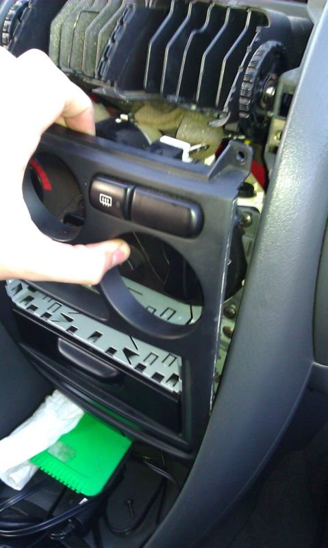

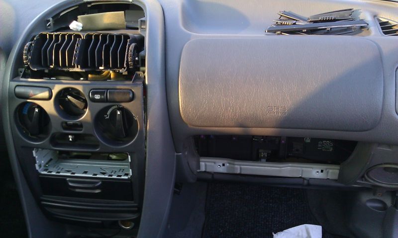

Bin gerade dabei etliche Abdeckungen auszubauen um sie zu lackieren. Das lief gut bis zur großen grauen Blende um das Radio rum.
Aus einer DIY Anleitung weiß ich ja, dass es 6 Clips sind, die oben 4 hab ich schon raus.
Aber die unteren 2 krieg ich ums verrecken nicht hin, ich krieg das Teil nicht ab.
Bin mit nem großen Schlitzschraubenzieher anner Seite runtergeruscht aber wie sehr ich da auch drücke und ziehe, die Klemmen lösen sich nicht.
Habt ihr da irgendwelche coolen Tricks?

hast du auch die beiden schrauben, die unten beim aschenbecher / zigarettenanzünder sitzen rausgemacht?

Hab die 2 Schrauben raus aber es hat sich nichts verändert. Ich hab keine zusätzliche Erleichterung/Spiel beim Ziehen.Ich seh auch nicht so recht wo diese 2 Schrauben die Blenden festhalten sollen. Ich will ja nur das Plaste oben abziehen und nicht die ganze mittlere Verkleidung bis zum Schaltheben.
Ich konnte auch irgendwie nicht über den Autoradio Schachte die letzten Klemmen erspüren sodass ich sie manuell hätte rausdrücken können. Auch von unten irgendwie nicht.

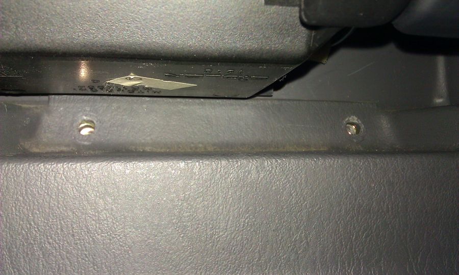

wie man in dem 2. Foto aus dem 1. Post sehen kann kann man ja gerade mal (bestenfalls) bis zu dem Fach unter dem Radio gucken, dort in diesem Winkel ne Schraube rauszudrehen stell ich mir gerade ein wenig kompliziert vor O.o
naja probieren werd ichs wohl
Edit: Okay ich glaub ich weiß, welche du meinst, siehe Anhang. Die ist zumindest sehr auf Höhe des Getränkehalters.
Aber wie gesagt, da ist kein Rankommen mit meinen Schraubenziehern. Und ich habe so die miese Befürchtung dass ich es auch nicht mehr zusammenmontieren könnte, sollte ich es doch irgendwie abkriegen...

Genau die meinte ich.
Musste ma gucken, ob du die so hingedrückt kriegst, dass du da ran kommst. Eigentlich sollte die Kosole ab da gut beweglich sein, weil diese Schrauben dort von Getränkehalter sind. Ich konnte die heute viel weiter vorziehen...

also ich meine das der Getränkehalter nur mit dem Metallrahmen verschraubt ist. Die große Blende der Mittelkonsole wird, glaube ich, nur durch die Kante vom Getränkehalter gehalten. Wenn du also den Getränke halter rausziehst, sollte an dieser Stelle sonst nichts mehr im Weg sein.
Ansonsten Oben die beiden Schrauben, unten hinter dem Aschenbecher eine und natürlich die Clipse.
