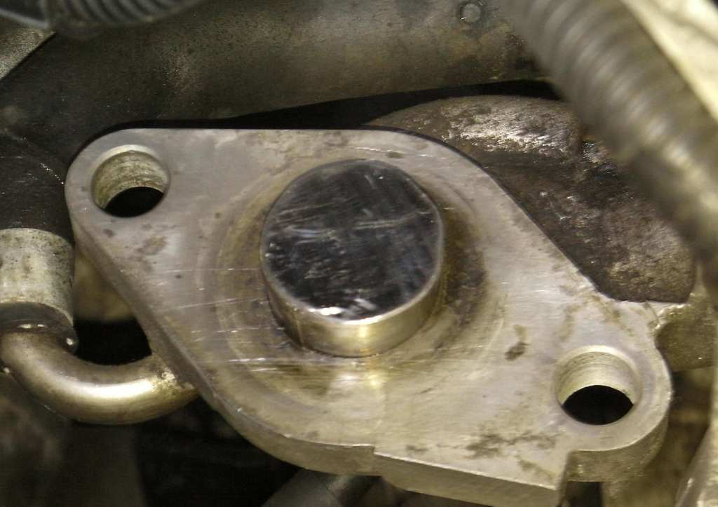

Natürlich habe ich das AGR gleich mit dichtgemacht. :schrauben:

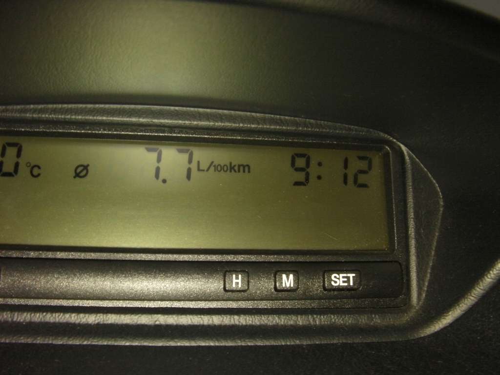

Nach ca 40 km gemäßigter Autobahnfahrt kam der Blick auf die Verbrauchsanzeige :
7,7 L/100 km - sowas hatte ich noch nie. :O

AGR
7,7 Liter
