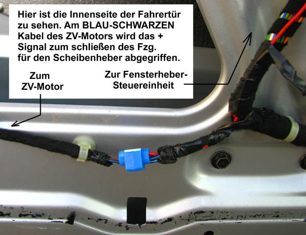

Danach im unteren Bereich die Schutzfolie vorsichtig ablösen um an den Kabelstrang zu kommen.
Im Bild 01 ist das Kabel zu sehen welches zum ZV Motor geht. Bei mir war es das BLAU-SCHWARZE Kabel (kann abweichen, prüfen!) An dem Kabel muss beim schließen Kurzzeitig + anliegen!Daran das Kabel mittels Kabelschnellverbinder anschließen Bzw. anlöten und in Richtung Fensterhebersteuereinheit verlegen. Diese aus der Türverkleidung ausbauen (drücken).

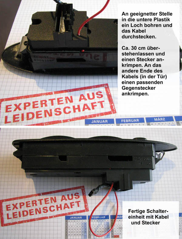

Die Türverkleidung kann wieder angebracht werden, die Fensterhebersteuereinheit wird später von Oben in die Verkleidung eingesteckt. Das zusätzliche Kabel sollte, zur leichteren Montage, etwas aus dem "Schalterloch"der Türverkleidung überstehen. Einen Steckverbinder an das Kabel anbringen.

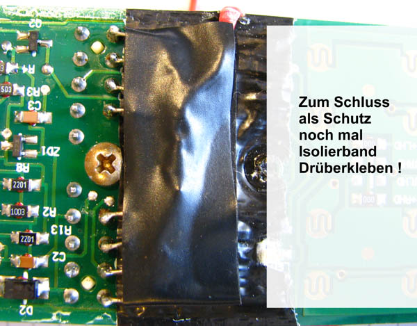

Jetzt ist die Fensterhebersteuereinheit dran, Deren untere Verkleidung mittels Kreuzschlitzschraubendreher entfernen und die Leiterplatte wie in den folgenden Bildern zu sehen Bearbeiten. Danach zusammen schrauben, das Kabel mit dem in der Tür verbinden und die Fensterhebersteuereinheit wieder einbauen. So das wars. Jetzt gehen die Fenster beim Verriegeln mit zu. Zweimaliges drücken der Verriegelungstaste stoppt die Scheibenheber wieder (ca. 1 Sekunde Verzug). Wichtig der Einklemmschutz ist gewährleistet (muss auch ganz sein sonst schließen die Fenster nicht von selbst).Nachteil: bei auslösen des Einklemmschutzes ist es nötig die Zündung einzuschalten und die Fenster von Hand zu senken und danach zu schließen.(war bei mir noch nie nötig)
