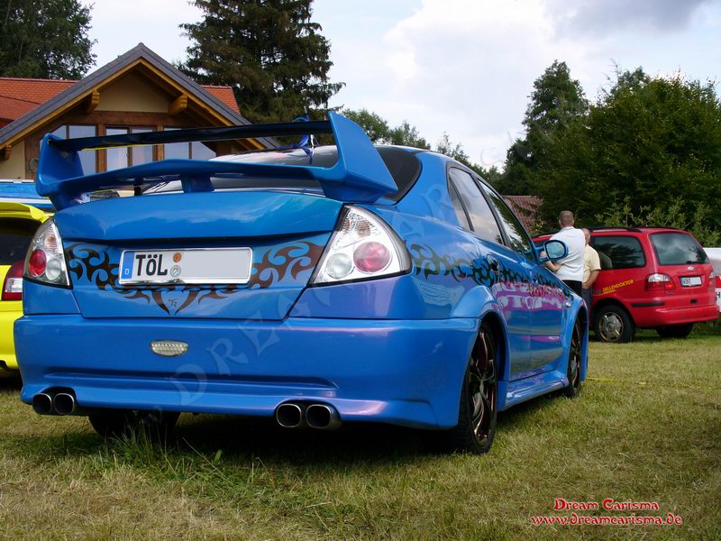

Hi lex,
Leider muss ich dich enttäuschen, ersten ist das ein Lancer auf dem Bild, zweitens gibt "leider" immernoch keine Klarglas, geschweige denn überhaubt andere Rückleuchten für den Carisma.
Leider passen die vom Lancer nicht an den Carisma, da muss etwas mehr an der Karosserie umgebaut werden, damit sie passen und diese Arbeit hat sich bislang der Camel gemacht (siehe Bild)
Das ist ein alter Carisma, den er zum EVO umgebaut hat, mit Scheinwerfer vom 2000er Modell vorn.

Die Leuchten werden für gewöhnlich so eingebaut, wie unsere am Carisma sind. Damit meine ich die Unterkante, die nur leicht hoch nach außen geht. Wenn du denn weißen Evo mit den vielen Aufklebern und Camel seinen Carisma Evo6 Umbau anguckst, siehst du was ich meine. Camel seine sind deutlich "schräger" eingebaut. Das liegt daran, dass die Leuchten in der normalen Einbauweise nicht passen würden, weil man dann soviel von der Heckklappe abflexen müsste, dass man auch die Innenverkleidung mit wegnehmen muss und alles umbauen muss. Um das zu umgehen, wird die Schräge, die zur Kofferraumklappe hinzeigt einfach an die "Carisma Schräge" angepasst. Nun muss man aber am Kotflügel großflächig das Blech rausschneiden und neu einschweißen, angepasst an die neue Form, die durch die Leuchte vorgegeben wird.
Die Rundung, die durch die neue Leuchte vorgegeben wird ist anders, als die con den Carisma Leuchten. Würde man das Blech nicht anpassen, so würden die Evo Leuchten hässlich rausstehen. Die Form durch spachteln anpassen, kann man auch vergessen, da man sonst hinten keine Tieferlegung mehr bräuchte....
