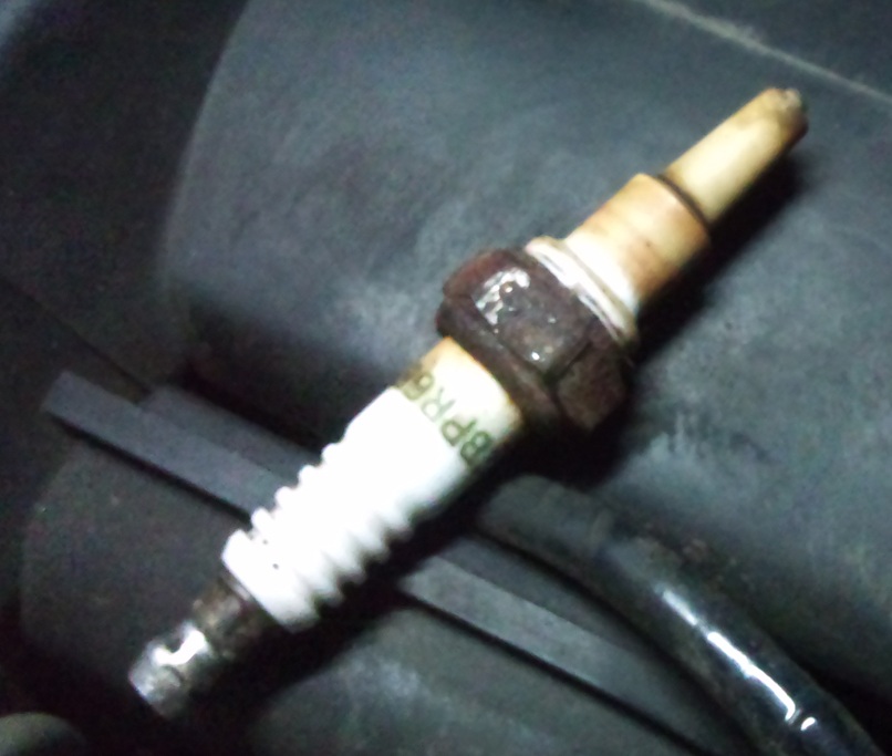

mein dad setzt die ratsche an und versucht die kerze zu lösen... nach einem kurzen ruck war sie auch los, aber als wir sie rausholen wollten, hatten wir nur den keramikteil in der hand... das gewinde mit diesem "bügel" unten dran (ka wie das ding heißt) stecken noch im block... :O :O :O
wie bekommen wir das ding jetzt raus? hoffe mal, ihr könnt weiterhelfen, da der karren so schnell wie möglich wieder fahren muss... einziges manko: durch extremen geldmangel kann er sichs derzeit absolut nich leisten den block zerlegen zu lassen... hoffe mal, es gibt eine andere methode...
wir haben das stück zündkerze wieder reingesteckt und mal in wd40 gebadet, in der hoffnung, dass wir das morgen iwie rausbekommen... :denk:
es handelt sich um einen 96er ford fiesta 1.3 mit 50ps (baugleich mit mazda 121)...

die dinger hab ich auch schon gesehen, aber hab auch in diversen foren gelesen, dass die teilweise auch feststecken können und dann hat man ein echtes problem.... zumal dieser "bügel" ja noch dran is, welcher durch das eindrehen des ausdreher abfallen würde und den brennraum unsicher machen... :denk:
hab mal ein bild von dem ding angehangen..

Ich will dir ja nicht die Hoffnung nehmen aber ne 100% tige Lösung sind die Linksdreher nicht.
Wenn du zu stark drehen musst ,weiten sie das Restgewinde und klemmen damit noch mehr .
Trotzdem ist es einen Versuch wert.
Wie sieht denn der Zugang zum Kerzenloch aus?Kann man mit nem Dorn das Gewinde bearbeiten oder kommt man nur senkrecht dran.
Ne Absaugung wäre auch nicht schlecht ,da dabei schon mal Späne wegbrechen.

Ich ziehe meinen Vorschlag mit den Ausdrehern zurück.
Dafür hätte schon die Mutter noch drin sein sollen oder zumindest etwas mehr festes Material. Über kurz oder lang werdet ihr bei der Demontage des Zylinderkopfes landen. Bevor man viel rumprobiert ist das die bessere Lösung.

das problem is nach wie vor, dass die dichtung geld verschlingt und die demontage des kopfes auch... da weder mein dad noch ich mechaniker sind, lassen wir beiden die finger davon...
wie stabil is denn dieser bügel vor der elektrode? könnte man den mit ner flachzange greifen und dann versuchen das gewinde rauszudrehen, oder hält der das nich aus... der hängt auch am gewinde fest... :denk:

na das loch is doch offen... ich seh ja die elektrode und kann mit ner taschenlampe in den brennraum schauen...

mit dem "bauen" gestaltet es sich äußerst schwierig, da ich ja keine substanz hab, an der ich iwas machen könnte...
es sitzt ja lediglich nur das noch nich mal 1mm dünne gewinde drin... der rest der kerze is ja raus... man kann ja noch nich mal iwas anschweißen oder mit nem werkzeug iwo ansetzen... :-(
13/16 29.09.2012, 20:46
Sitzt denn der Kerzenrest locker im Gewinde ?
Dann haste ne Chance das so raus zu kriegen.
Deswegen hatte ich ja gedacht den Rest mit leichten Dornschlägen zu bearbeiten und schon in Richtung ausdrehen zu klopfen.
Wenn's aber locker ist ,kannst es auch mit nem Linksdreher rauskriegen.
