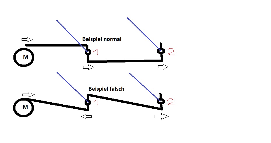

Ich tipp drauf, dass einfach der eine Kopf (der, der falsch dreht) falsch sitzt. Ich veranschauliche das ma mit einer Schmiererei.
Beispiel normal: Das Gestänge ist (exemplarisch) richtig eingebaut. Der Motor erzeugt eine Bewegung und durch die richtige Anbringung des Gestänges bewegen sich beide Drehpunkte, sprich Scheibenwischer in die gleiche Richtung.
Beispiel falsch: Hier ist was faul und falsch eingebaut. Der Motor erzeugt die gleiche Bewegung. Durch die falsche Anbringung drückt jetzt aber ein Wischer in die eine, der andere in die entgegengesetzte Richtung.
Prüf das mal nach.

Sodele, Wischer läuft richtig. Scheibenwischer funzt. Wie zuvor beschrieben, war der vorherige Einbau fehlerhaft. Habe ein Gestänge getrennt, und mir dann die Funktion mal richtig durch manuelles betätigen angeschaut. Sorry für meinen Fehler das Baujahr betreffend: Ist natürlich 1997 geboren, kein Rost, Mechanik top, Motor hat Original nach Scheckheft nachweisbar 89.500 km. Einziges Manko ist die leider fehlende Klimaanlage. Sonst bin ich sehr zufrieden.
