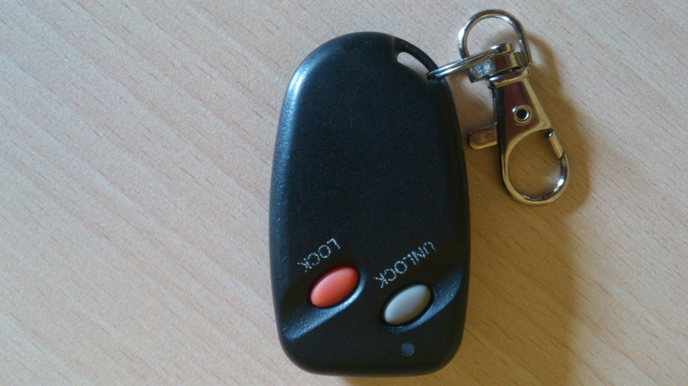

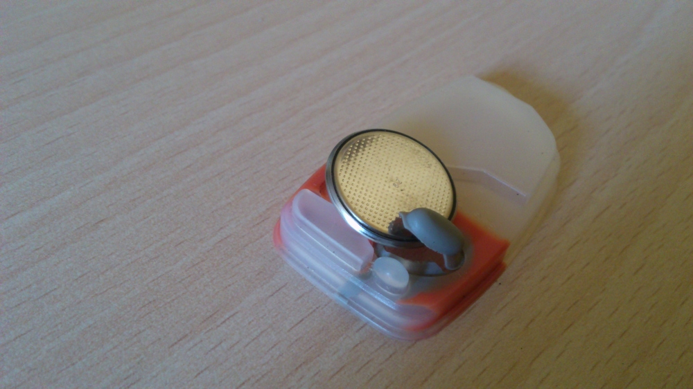

Habe noch einen defekten Handsender abzugeben (LED leuchtet auch nicht). Aber vielleicht kann ja noch jemand das Gehäuse gebrauchen. Vielleicht bekommt ihn ja jemand von euch auch wieder hin. Hatte mal die Batterien gewechselt, aber nichts passiert. Der Gummi ist auch gerissen, aber noch nicht ab. Die Knöpfe drücken auch noch vollständig auf die Platine.
26.08.2013
13 Beiträge
10/12 16.09.2013, 19:01
Leuchtet die LED beim Knopfdruck nicht auf, egal welchen Knopf man drückt oder nur bei einem bestimmten?
Versuch mal auf den schwarzen Graphitpunkt ein Stück Alufolie zu legen. ggf ein größeres Stück mehrmals falten das man so ne 3 lagige Schicht hat. Wenns nicht an den Batterien liegt könnte das helfen. Bei meiner FFB war das Graphit auch schon abgenutzt, besonders "Open". Da haben einem die Finger schon weh getan. Mit der Alufolie zwischen gehts wieder bestens.
Wenn die LED dann bei drücken wieder Leuchtet musst du noch die FBB wieder neu aktivieren.
Geht ganz einfach, siehe FAQ.
lu301172 (16.09.2013, 19:33)

Habe das mal ausprobiert aber passiert nix. Keine Funktion egal welchen Knopf ich drücke.Der eine Plastikknopf ist jetzt übrigens ganz raus. Na ja ich brauche sie eh nicht mehr. Habe mir gestern eine von eBay eingebaut. Funktioniert einwandfrei. Dachte halt bevor ich sie entsorge Frage ich mal hier nach ob jemand das Gehäuse oder so brauchen kann. Will natürlich nix dafür haben.
Trotzdem vielen dank für den Tipp
