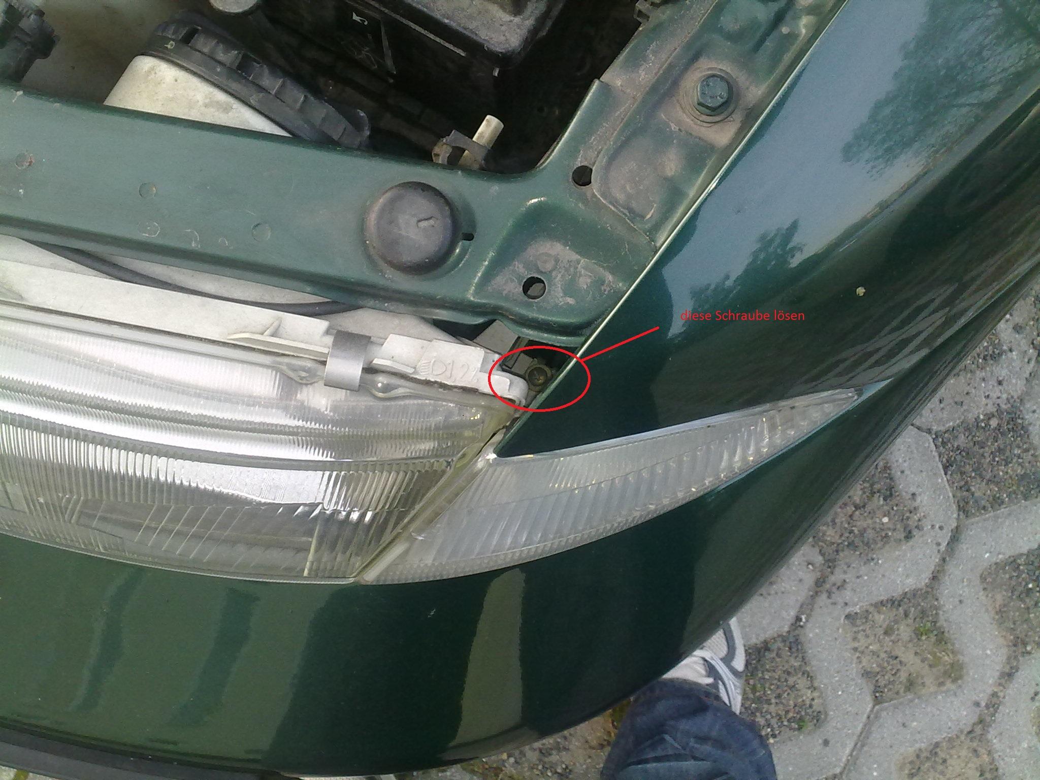

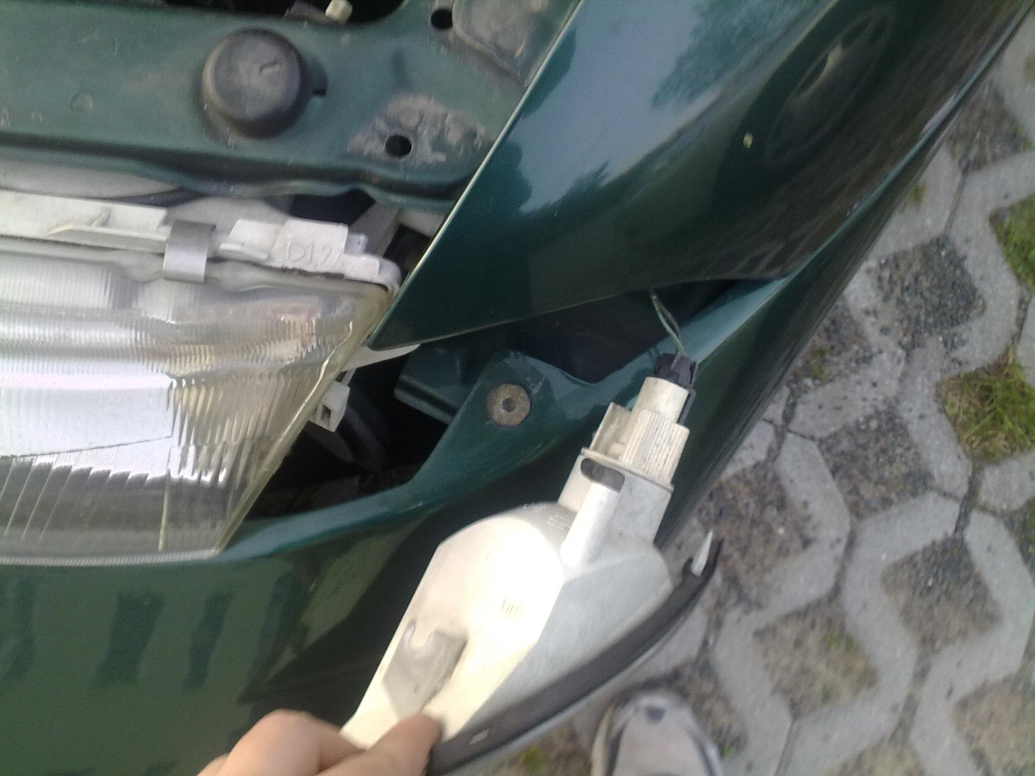

Hab hier mal 2 Bilder von Bobby, wo er mir zeigte auf Bildern, wie ich das Bodykit abbekomme...
Siehe die Schraube ist am Scheinwerfer
und denn geht der Blinker schon raus. Wenn man genau hinsieht, sieht man die "Haken" am Blinker.

und genau dahinter ist der Winkel, welcher verhindert, dass man Faceliftscheinwerfer in Prefacekotfluegel steckt. Und welcher den Unterschied ausmacht. Da aber die Kotis sowieso an das Preface sollen ist das sc
heinbar egal.

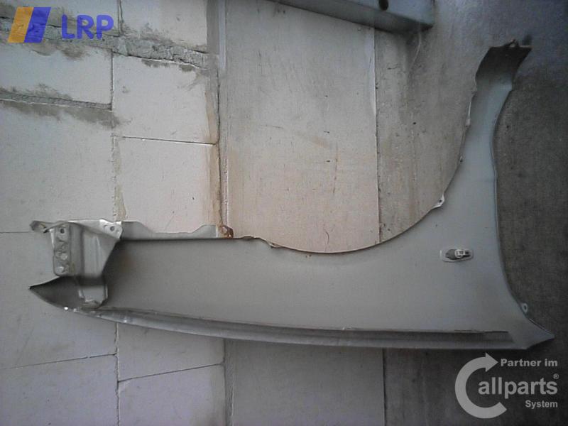

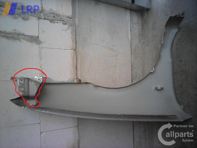

So muss ein Kotflügel für das alte Modell aussehen, wie auf den Bildern unten. Das Blechteil am Blinker is das, wovon die beiden die ganze Zeit reden. Der Facelift hat das nicht am Kotflügel.
Es ist im Übrigen aber nicht egal, welchen Kotflügel man verbaut. Nimmt man den Facelift Kotflügel für das alte Modell, fehlt eine Halterung für die Stoßstange, die unterm Blinker mit dieser Imbusschraube festgemacht ist. Macht also keinen Sinn, einfach irgend einen zu nehmen, wenns nur ausgetauscht werden soll und nicht auf Facelift umgebaut wird.

11/12 04.03.2013, 18:31
Heisst das, dass das gesamte Blech dahinter beim Facelift für die Katz ist?
carisma1,6eurocool
23.03.2009
17 Themen, 310 Beiträge
12/12 04.03.2013, 19:04
Das rot eingekreiste, ja.
