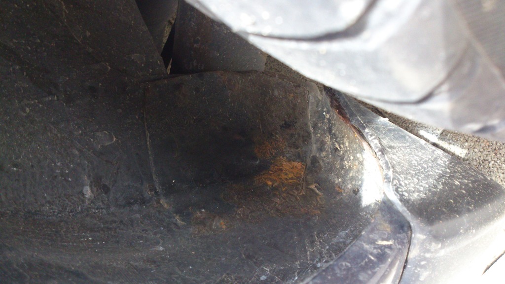

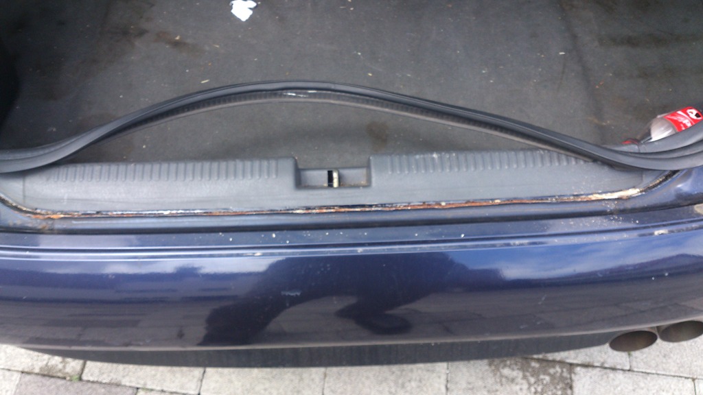

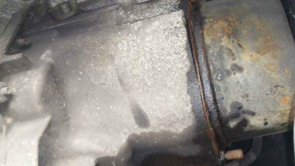

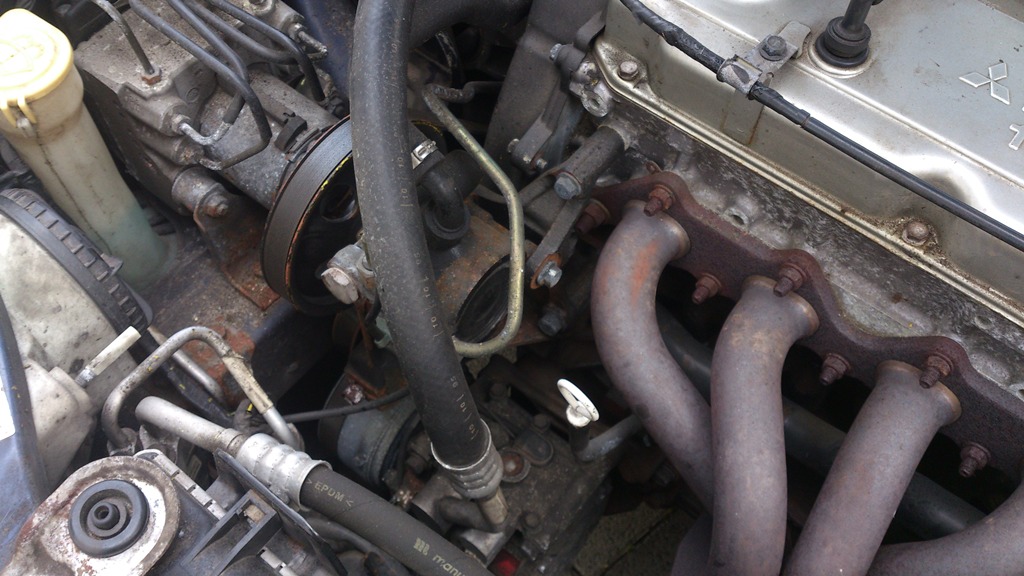

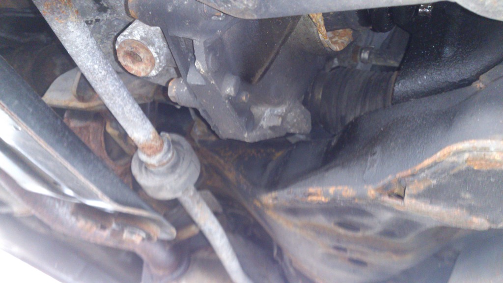

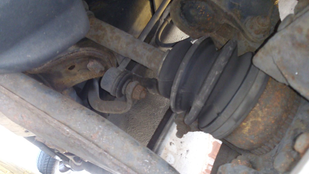

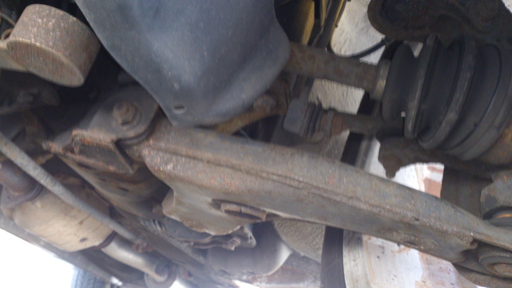

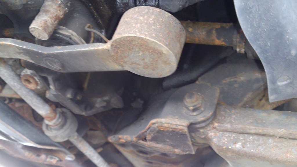

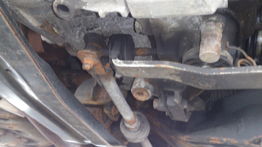

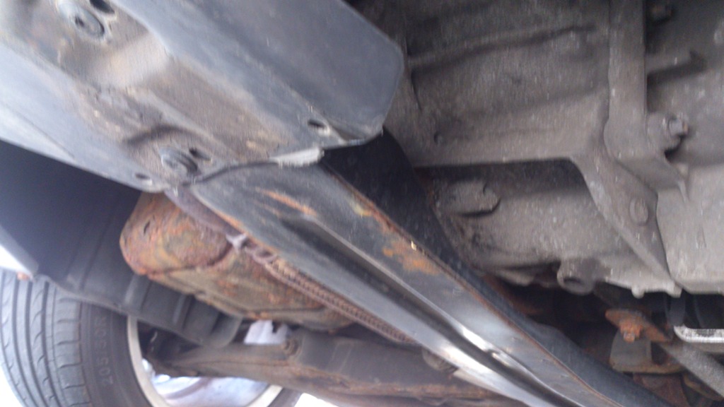

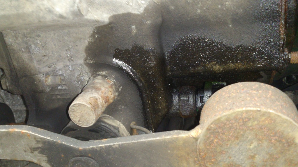

Hier n paar Bilder vom Rost ... Und vom Fleck
Ich hab irgentwie das Gefühl, das unten doch n bisschen viel rost is.
Wie soll ich das alles wegbekommen?

so wild is das mit dem rost nich... behalts am besten bisschen im auge...
der motorraum sieht ok aus... rost lässt sich nie ganz vermeiden, von daher würde ich mir erstmal keine sorgen machen, dürfte nix tüvrelevantes sein... evtl die ölwanne und dein getriebe... am besten mal das getriebe mit bremsenreiniger o.ä. ölfrei machen und schauen wo es rausdrückt... ist deiner tiefergelegt? wenn nicht, kannste mal durchs linke hintere radhaus hoch zum tankschlauch fassen und den evtl. dort befindlichen schmodder entfernen...
ich mach das immer bei jedem reifenwechsel sauber und sprüh unterbodenschutz drauf, damit die feuchtigkeit nicht eindringt...
evtl melden sich ja noch ein paar andere zu wort...
