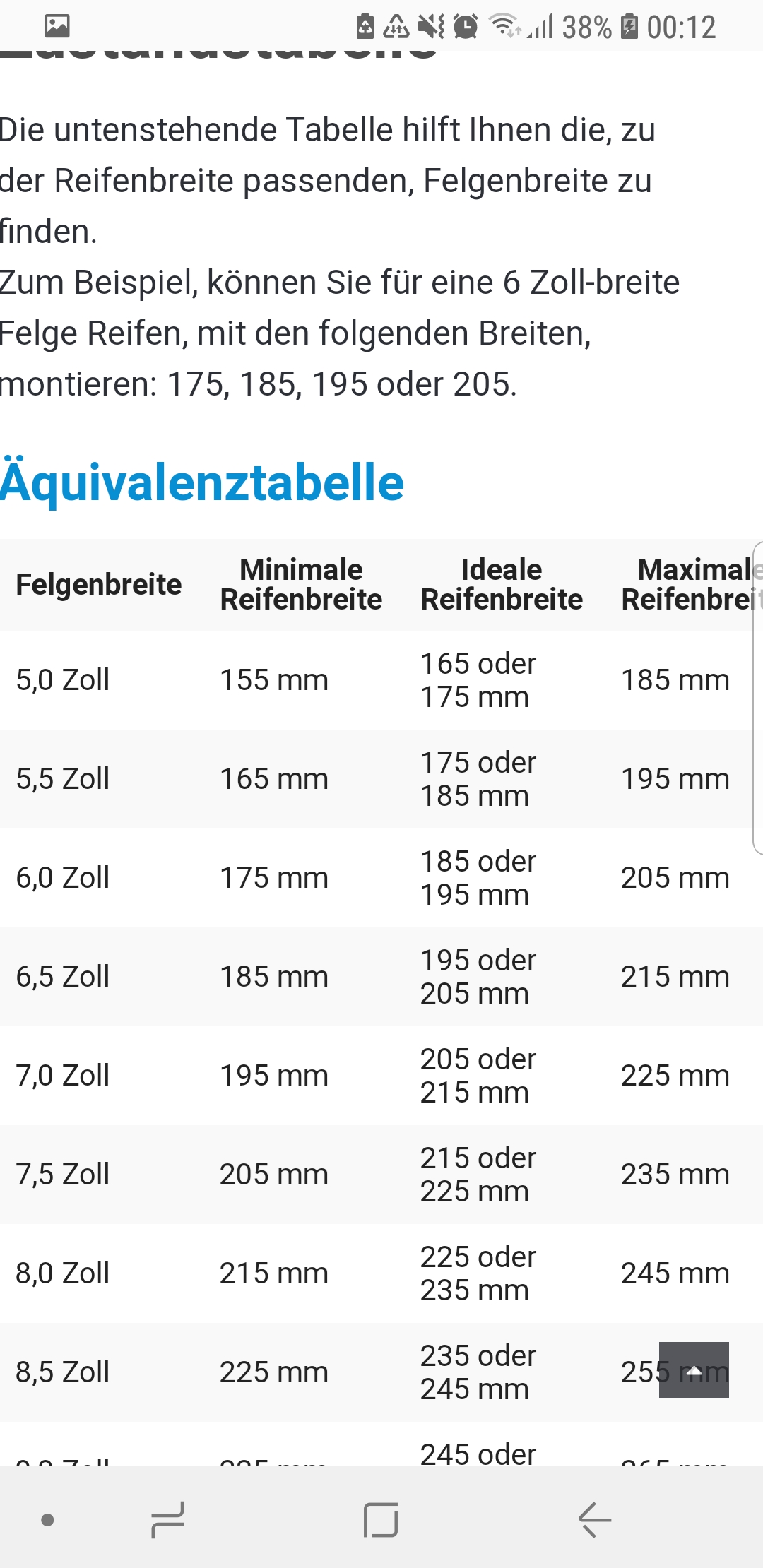

6/9 15.11.2014, 14:58
Die 5,5 bzw 6 richten sich eher nach der Zollgröße der Felgen und nicht nach den Gummis.. Du kannst auch 185er reifen auf ne 8er Felgen ziehen... Musst es halt nur eingetragen bekommen...
Stahlfelgen beim Carisma mit 185/65/14 reifen haben i.d.r. ne 5,5er breite... Die alus vom facelift haben ne 6er breite bei 195/60/15 reifen... Allerdings wüsste ich auch nicht, dass die Rennleitung bei stahlfelgen auf die Größe achtet... Von daher kannste da eig beruhigt an die Sache rangehen...
Generell kannst du legal alle Felgen mit entsprechender Bereifung montieren, die in deinen papieren eingetragen sind bzw du ne abe hast... Alles andere musst du abnehmen und eintragen lassen, damit es legal ist/bleibt..

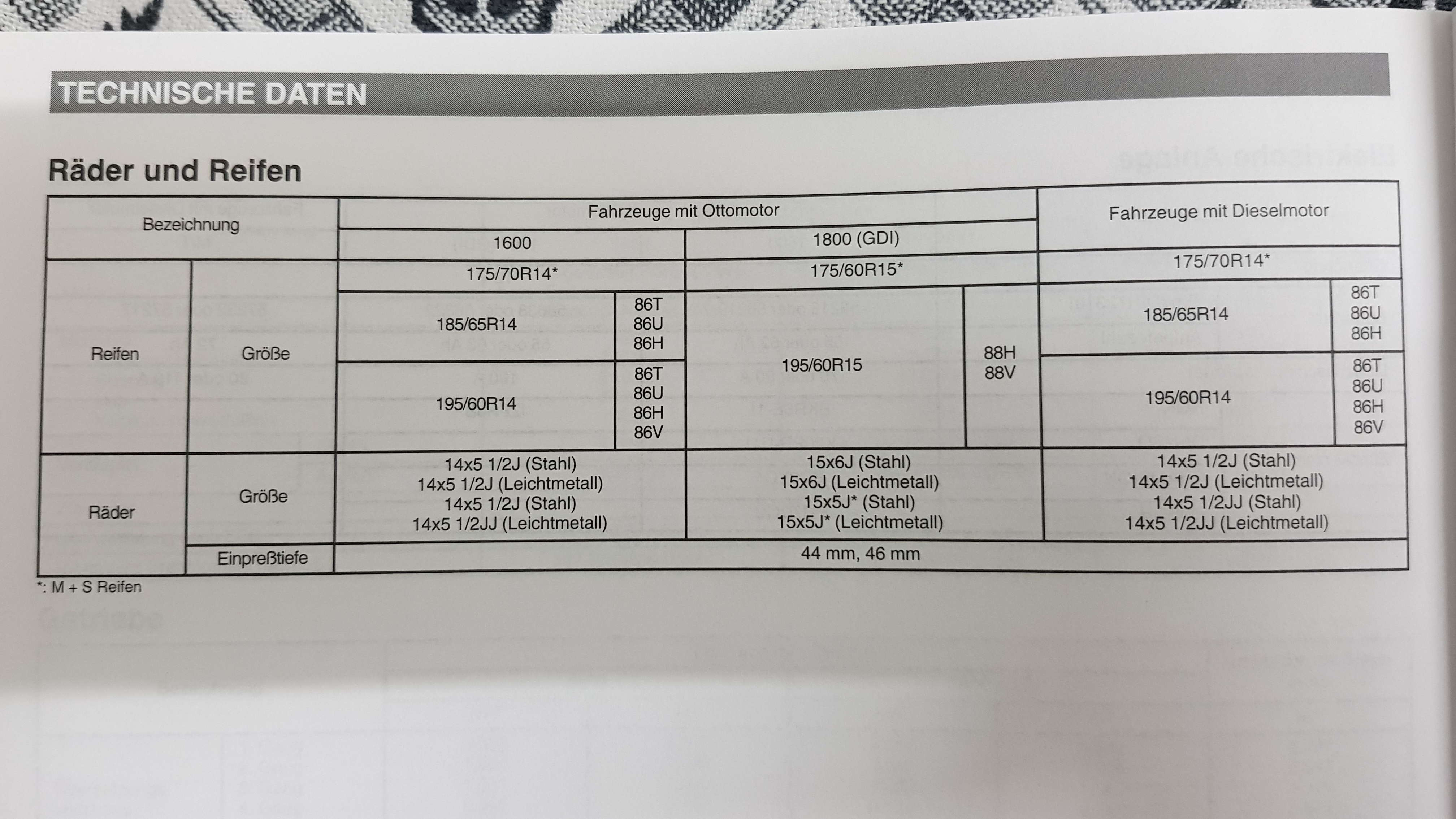

8/9 15.01.2019, 18:11
Servus ich suche auch Felgen, aber leider konnte mir nicht nach die Werkstatt Mitsubishi richtig weiterhelfen
Auto:
Mitsubishi Carisma 1.8 GDI elegance
BJ 03/2000
125 PS Schlüssel Nr: 9644 352
Sommerreifen 195/60 R15
Nun wollte ich dazu die passenden Felgen kaufen: habe nun 5,5x15 J ET46 gefunden
Im Handbuch steht: 6x15 J Stahl
Die von der Werkstatt meinten ebenso: 6x15J
Der Verkäufer der Felgen meint dass die Felgen auf die Reifen passen. Wird der TÜV dabei Mängeln bzw. Sind die geeignet?

9/9 18.01.2019, 08:21
da du, so wie ich das sehe, schon den Facelift hast, passt nur 15 Zoll. Da du ja schon die große Bremsanlage drin hast. Gruß
