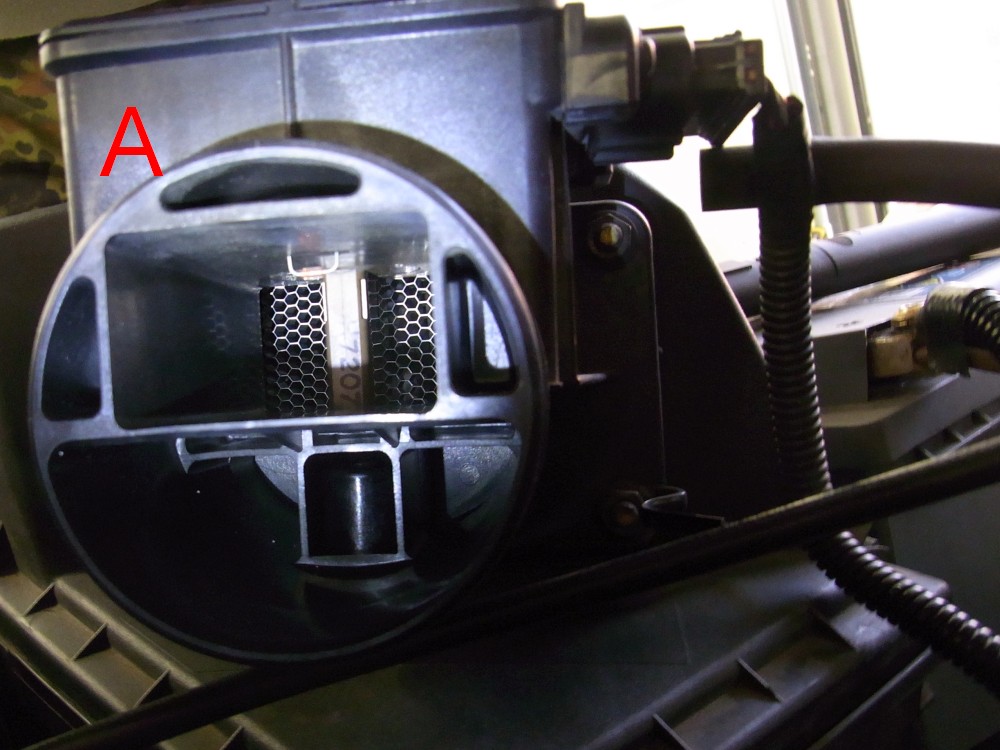

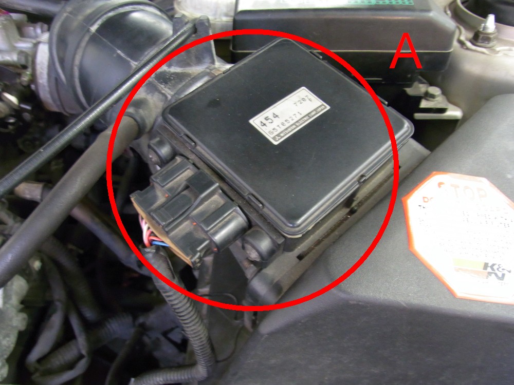

A) Luftmassenmesser (LMM) inspiziert und nichts verdächtiges gefunden. Aber der wurde ja auch gestern schonmal entölt und gesäubert.
LMM_1
LMM_2

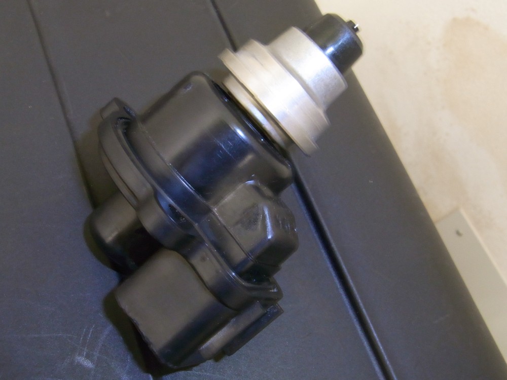

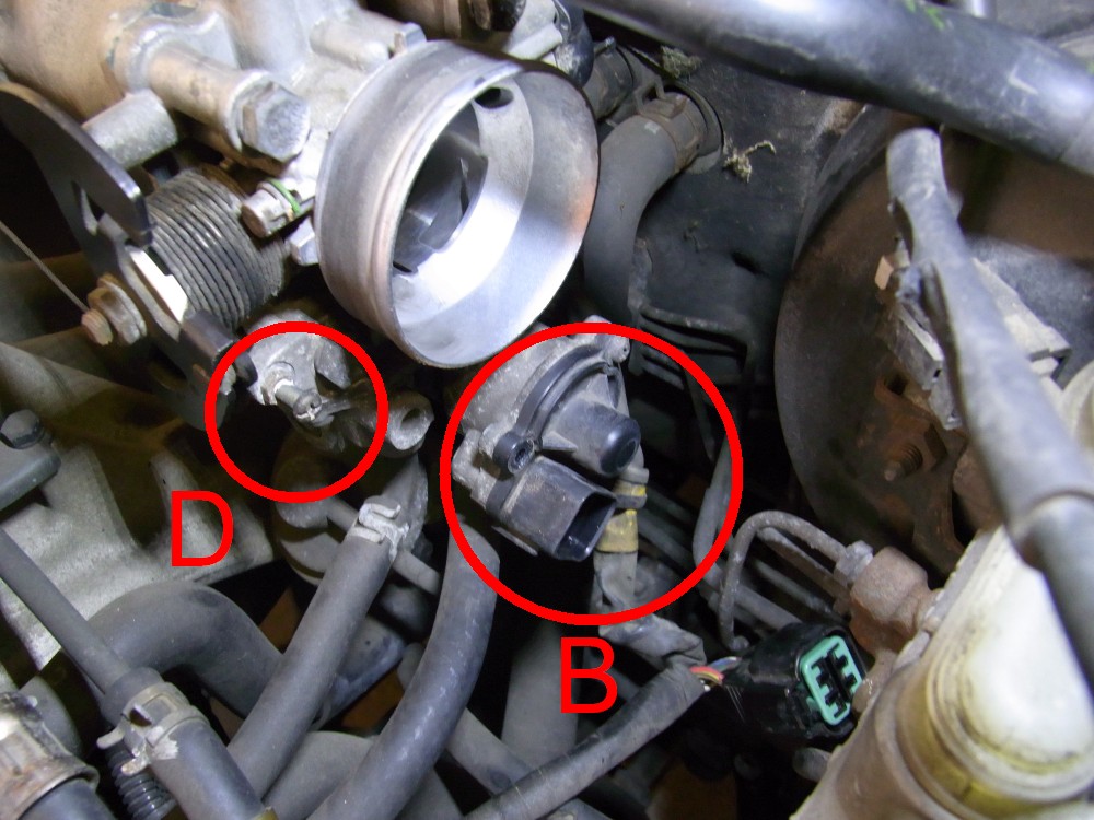

B) Leerlaufregler (LLR) ausgebaut. Der war leicht verrußt, aber nicht verölt oder verdreckt. Eins der zwei Lager war nicht ganz leichtgängig. Das Lager wurde leicht geölt und alles gut gesäubert.

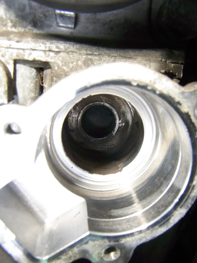

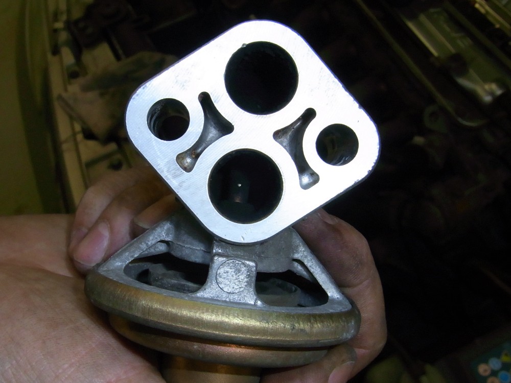

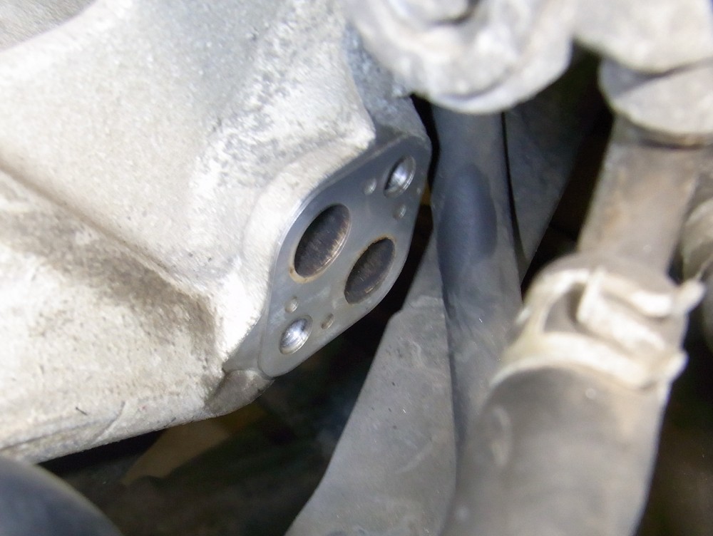

C) Abgasrückführung (AGR) ausgebaut und nichts gefunden.
AGR_2
AGR_3
D) das ist die Stellschraube mit der momentan das Standgas gehalten wurde. Diese habe ich nun ein wenig zurückgedreht. (Wenn ich sie so weit raus drehe, wie sie vorher war, geht der Cari immer noch aus) [Das Bild ist weiter oben zu sehen]

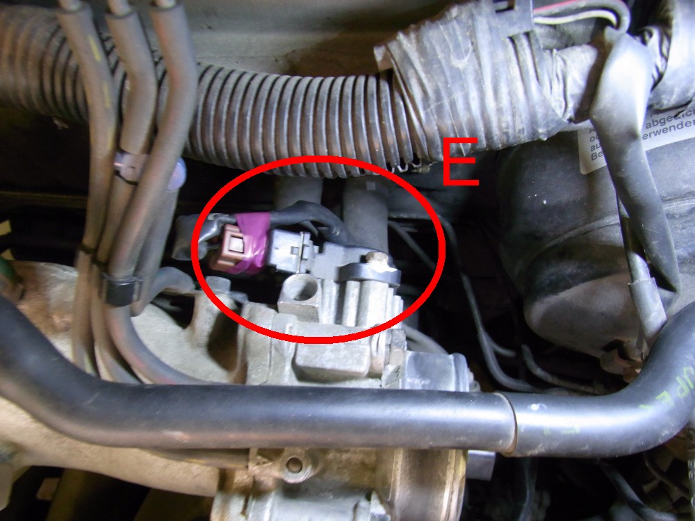

E) den Drosselklappensensor (DKS) haben wir nicht angefasst, um erstmal zu sehen ob es auch ohne geht und um nichts unnötig zu verstellen. Dafür haben wir die 3 oben auf der Ansaugbrücke befindlichen Druckschläuche abgezogen und den Ruß aus den Anschlüssen entfernt, da grade der mittlere Anschluss sehr wenig Luft durch ließ. (gereinigt mit Sprühöl und sehr schwacher Druckluft)
DKS_!

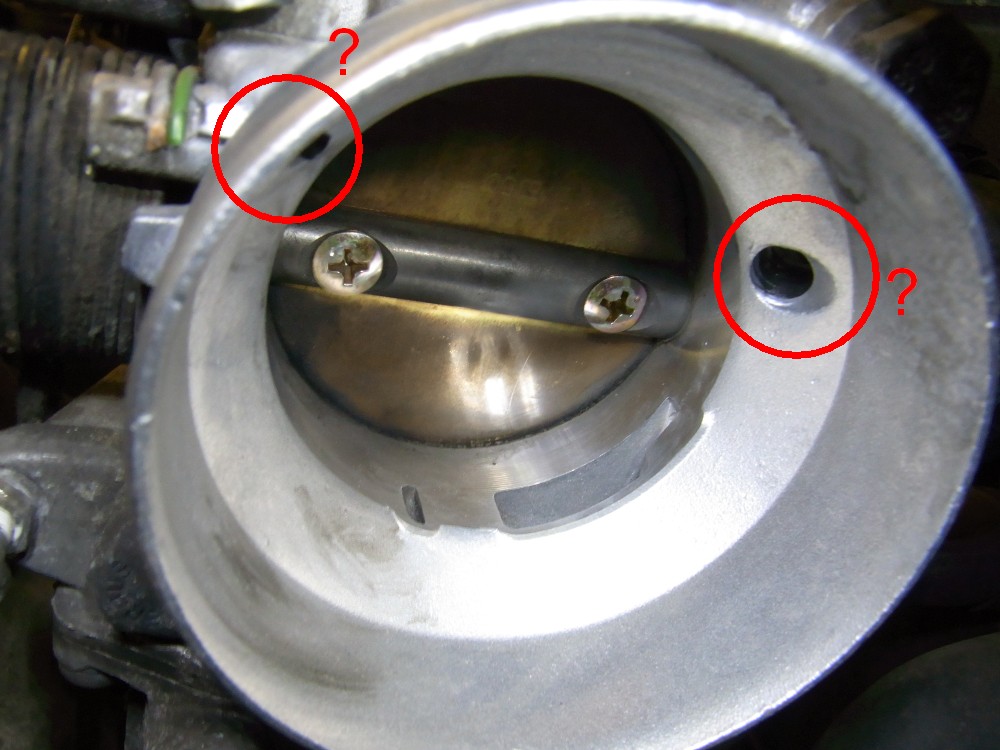

abschließend haben wir noch die Drosselklappe (DKL) soweit möglich gereinigt. Was ich gern wüsste, ist wozu die markierten Bohrungen sind.

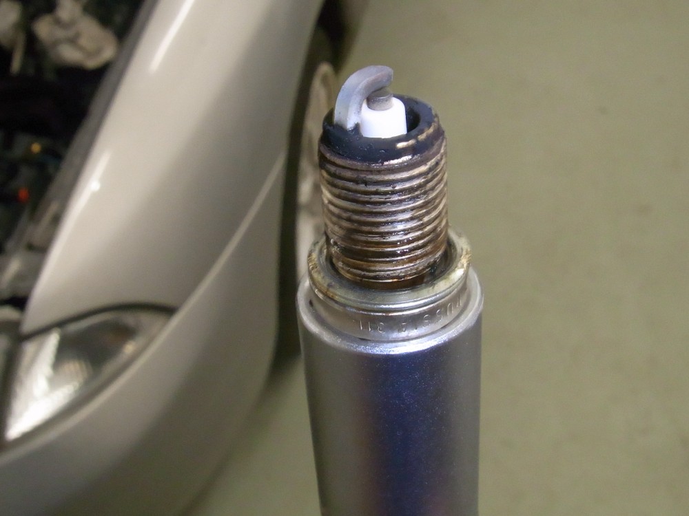

F) Zuletzt waren die Zündkerzen (ZK) dran. Die sind alle etwas verrußt. Bei der Gelegenheit haben wir noch nach Haarrissen o.ä. gesucht.
Nachdem alles wieder am rechten Fleck war, kam der Testlauf (nur im Stand - war mir zu Spät um noch rum zu fahren). Bei rausgedrehter Stellschraube (D) ging der Motor sofort aus. Dann haben wir 700-800 U/min per Stellschraube eingestellt. So bliebt der Carisma an und klingt auch ok. Nach Einschalten des Lichts regelt der Motor nach (ich weiß nicht ob er das vorher auch tat - hab es nicht überprüft). Die stotternden, "hüpfenden" Aussetzer sind nun (nur durch erneutes Reinigen der Zündanlage?) jedenfalls nicht mehr wahrnehmbar. Der Motor verschluckt sich beim händischen Gasgeben nun nicht mehr.

Die Bohrungen sind Bypässe z.B. für die Feineinstellung des Standgases, den Kaltstart oder Drehzahlerhöhungsservo.

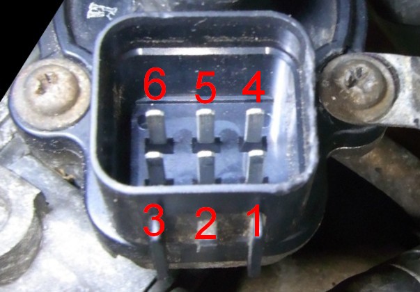

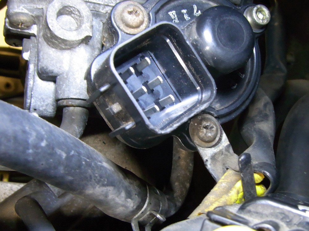

Danke für den Tipp. Da ich keine Zielwerte hatte, habe ich nichts gemessen. Kannst du mir genauer erklären zwischen welchen Pins am LLR 30R sein sollten? (wenn ich es noch richtig in Erinnerung habe waren es 6 Pins)
Ich war eben nochmal am Auto. Im eingebauten Zustand ist kein Messen möglich (ich komme mit den Messspitzen nicht richtig ran - nur ein Foto des Anschlusses)
LLR_5
LLR_6
Rein vom Aufbau des LLR her würde ich sagen das es eine Art Schrittmotor ist. Den Messwiderstand habe ich zumindest nicht gesehen (hab aber auch nicht danach gesucht)

Die Anschluss folgende pins:
1 2 3
4 5 6
Dann muss zwischen 1-2 2-3 4-5 und 5-6 eine wieder stand gemessen werden von 28-33 Ohm.
Vielleicht ist es besser die LLR aus zu bauen um besser zu messen zu können.

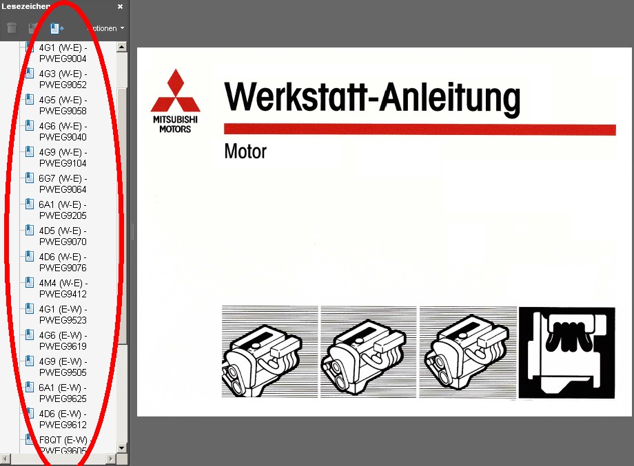

Ich habe eben ein Werkstatthandbuch erhalten. Wie komm ich von meiner Motorkennung auf den richtigen Abschnitt im Handbuch?
Meine Daten sind meines Wissens:
FzgModell: DA1A
MotorModell: 4G92-2
Kraftstoffanlge: MPI
GetriebeModell: F5MR1 (5M/T)
