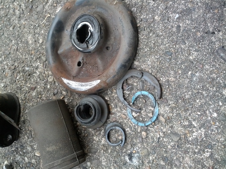

Moin,
solltest du einen facelift haben, könnte es der obere federteller sein mit samt des Wälzlagers.. Hatte selbiges Problem vorne rechts..
Wälzlager hat sich verabschiedet und daraufhin auch der obere Federteller, der sich durchgescheuert hat. Glücklicherweise habe ich den Defekt grade noch rechtzeitig behoben. Sonst wäre mein domlager ebenfalls kaputt gegangen..
Gruß Daniel

Oberer Federteller kannst du überprüfen, indem du das Auto aufbockst an der Seite, wo es knackt. Den Reifen am besten demontierst und dann oben am Stoßdämpfer den Anschlagspuffer runter ziehst und dir den Federteller anguckst, ob dieser aussieht, wie auf meinem Bild.

Genau das hatte ich auch vorne links. Der Teller war bei schon sehr ausgeschlagen. Das Geräusch war aufm Rückweg aus Norwegen aufgetreten. In der Werkstatt in der Heimat hatten sie zuerst auf die Feder getippt, dann aber den Teller bemerkt. Seid der Teller getauscht ist, gibt's kein störendes Geräusch mehr.
Grüße Klimowicz21

Hi,
dass die oberen Federteller 'ne Macke haben ist bekannt. Bis 2008 wurden die bei Problemen auf Garantie ausgetauscht.
Da es aber bekanntermassen keine Carismas mehr mit Garantie gibt muss man das inzwischen selber bezahlen, ca. eine Stunde Arbeit pro Seite plus Teile.
